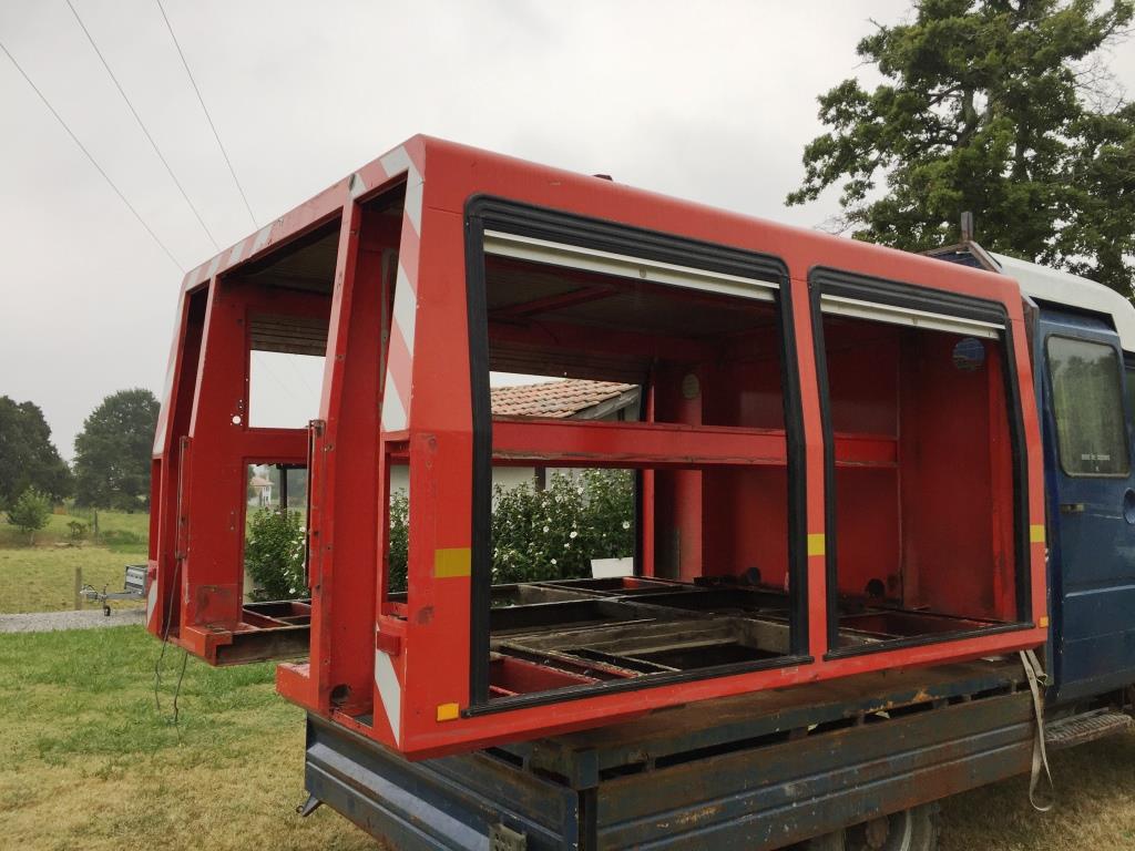

Re: fabriquer sa cellule
La problèmatique des cellule de pompier c'est leur hauteur, tu doit plafonner à 1.5m de hauteur...
Après pourquoi pas partir sur la base, j'y avais pensé pour ma caisse sur un TRM 2000 avec réhausse de toit celà auriat pu être simpa...
De plus elle est identique à celle que j'avais. C'est une bonne base en effet, une fois démontée celà ressemble à çà : @+
