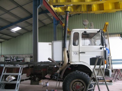

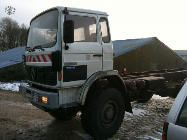

voilà, un an après l'achat de mon camion, les travaux de transformation en camping car pour voyager loin et longtemps sont enfin commencés! Je me suis bien inspiré de notre ami Georges pour le faux châssis, de Marc (Bucéphale) pour le passage cabine/cellule et de pleins d'autres pour pour pleins d'autres petites choses: merci à vous tous pour votre disponibilité!
Tortuga, sans son plateau, enlevé par nos soins....

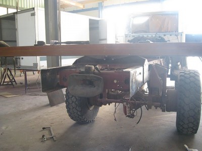

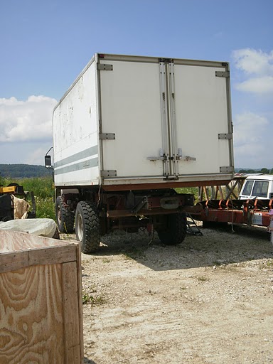

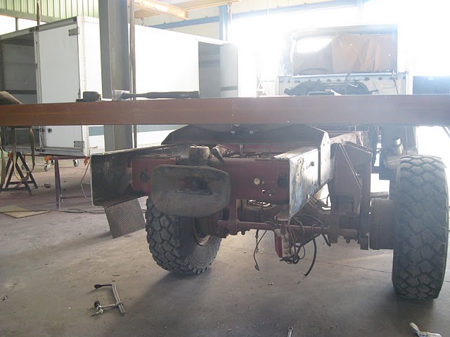

Vu de l'arrière, on voit bien la modification de châssis faite par le carrossier qui a posé le plateau. A l'époque de la prise de cette photo, je ne savais pas encore si j'allais garder cette grosse pièce métallique

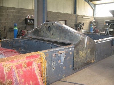

Mon carrossier a tranché! Il a coupé le châssis derrière l'essieu arrière et a ressoudé une portion de châssis venant d'un autre camion RVI. On voit ici la partie basse du palonnier arrière du faux châssis trois points.

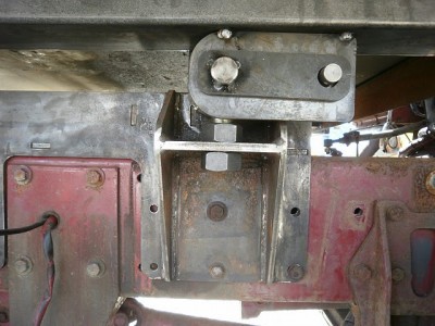

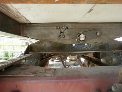

Partie haute du palonnier: le faux châssis viendra se greffer sur cette partie.

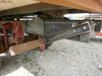

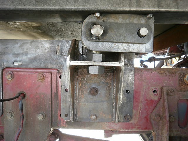

Support avant du faux châssis: il y en a un de chaque côté du camion: c'est sur cette pièce que viendra se fixer la rotule qui constitue le deuxième et le troisième point du faux châssis.

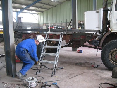

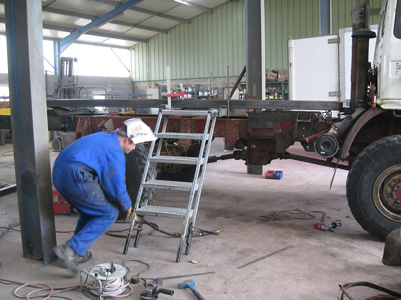

Montage de l'échelle d'accès à la cellule: on récupéré l'échelle existante sous la cellule: il a juste fallu rajouter une marche car les hauteurs de châssis sont &quot;un peu&quot; différentes!<br />On voit aussi le faux châssis complet; il est juste &quot;présenté&quot; pour les réglages.
Montage de l'échelle d'accès à la cellule: on récupéré l'échelle existante sous la cellule: il a juste fallu rajouter une marche car les hauteurs de châssis sont "un peu" différentes!

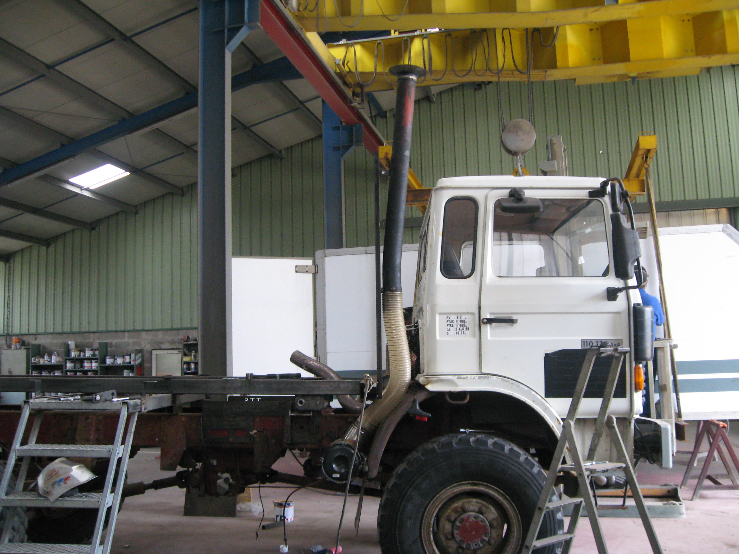

On voit aussi le faux châssis complet; il est juste "présenté" pour les réglages.
Vu de derrière.
Vu de derrière.

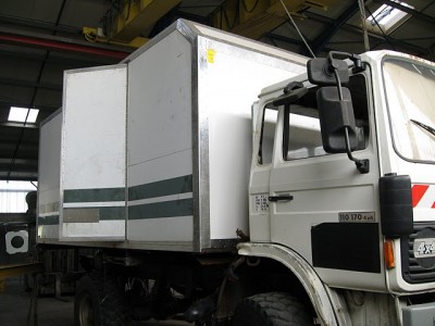

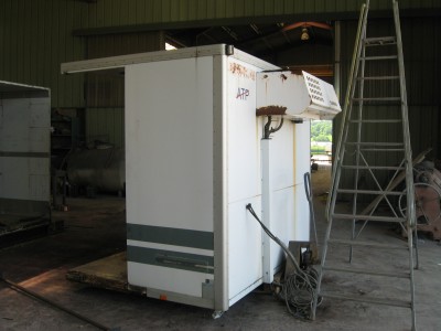

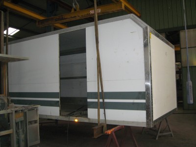

La caisse isotherme, redécoupée à la bonne longueur: ses nouvelles mensurations extérieures: 5m07x2m50x2m15.
Le mètre 80 de caisse que l'on a supprimer.
La nouvelle face avant de la caisse, avec petit biseau en haut. La plaque utilisée est un plaque de polyfond alors que tout le reste est un sandwich galva/mousse/galva. Pas terrible pour l'isolation ce polyfond mais bon, vu l'ouverture qu'on va percer pour le passage cellule, il n'y aura plus beaucoup de polyfond....;-)

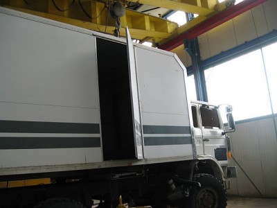

Le nouvel emplacement de la porte latérale est percé.

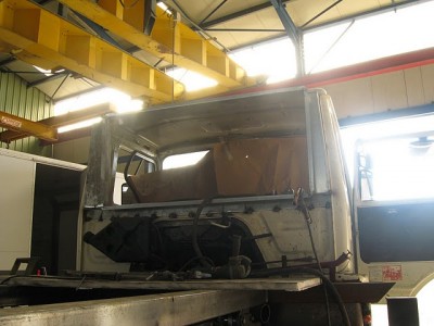

Cabine ouverte. Merci Marc pour tes conseils!

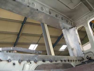

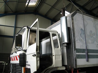

Vue arrière. La découpe est asymétrique car le pot d'échappement viendra derrière le siége conducteur.
Détail de la découpe avec ses raidisseurs soudés par points.
La caisse enfin montée sur le camion!!! Les volumes sont assez homogénes.
Le plancher de la cellule est à 1m40 du sol: imaginez les fenètres....!

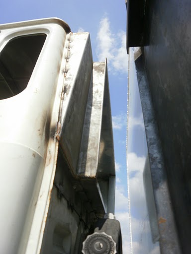

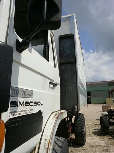

Vue sur la plaque anti chaleur du pot d'échappement.
La barre anti encastrement relevable: on ne peut pas faire plus simple
Palonnier arrière en position finale.
La rotule coté passager.
