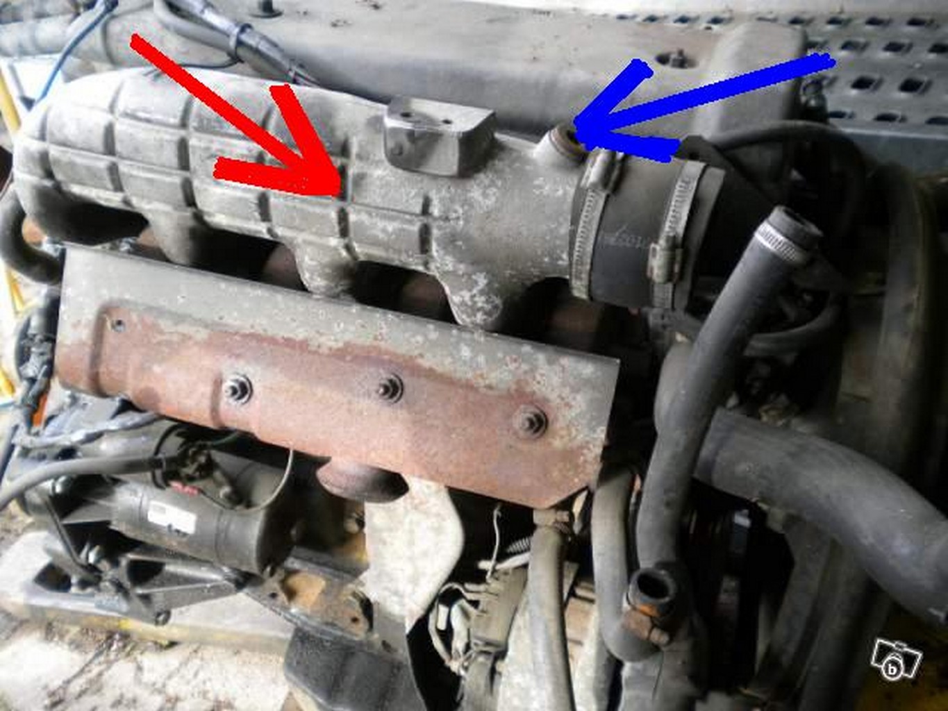

Je recherche la même pipe d’admission pour mon B80 avec emplacement pour la bougie de préchauffage. (1er photo)

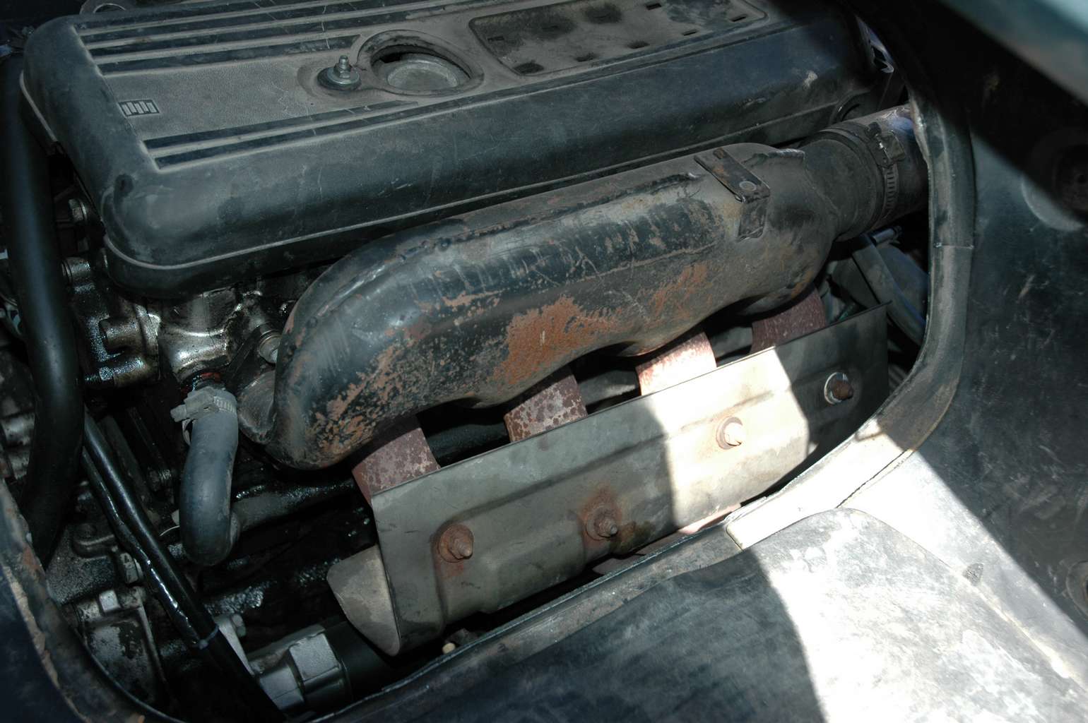

La 2eme photo et la pipe actuelle de mon B80.

- Messages : 5902
Re: Pipe d'admission B80
Salut Christian,
J'ai déplacé ton message ici, dans le 1er post que tu avais déjà ouvert, pas la peine d'en refaire un nouveau à chaque fois
Pour ton collecteur on a vu en mp que celui d'un sofim turbo n'irait pas; as-tu vu un tourneur pour simplement faire ajouter un filetage à ton collecteur alors ?
Bonsoir Dimitri,
Pour répondre à ta question, oui j'ai vu 2 tourneurs (bien sur pas très intéressés) ou alors 150€ le pas de vis.
Pour plaisanter avec un des deux gars, je lui dis si (j’ajoute 50€ de plus vous me refaite le moteur) !!!!!!!!!
Merci encore.
@ +...Christian
Merci encore.
@ +...Christian
