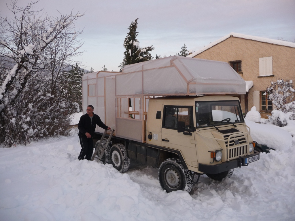

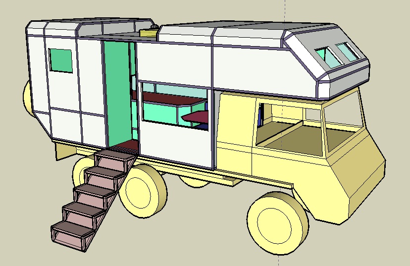

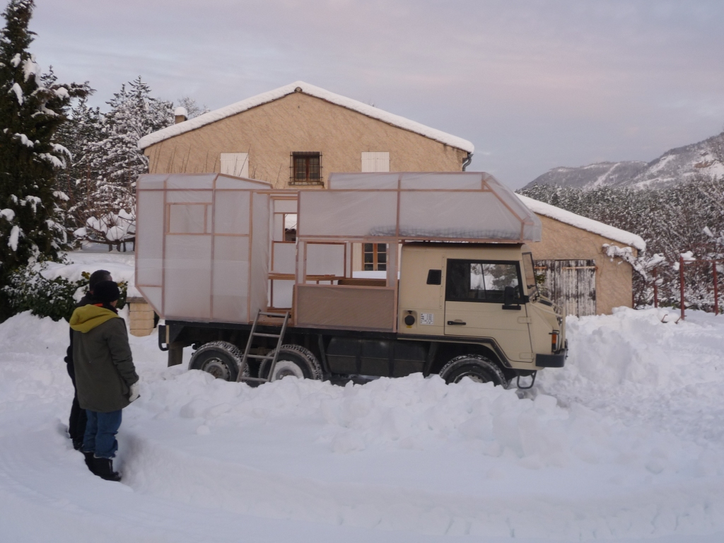

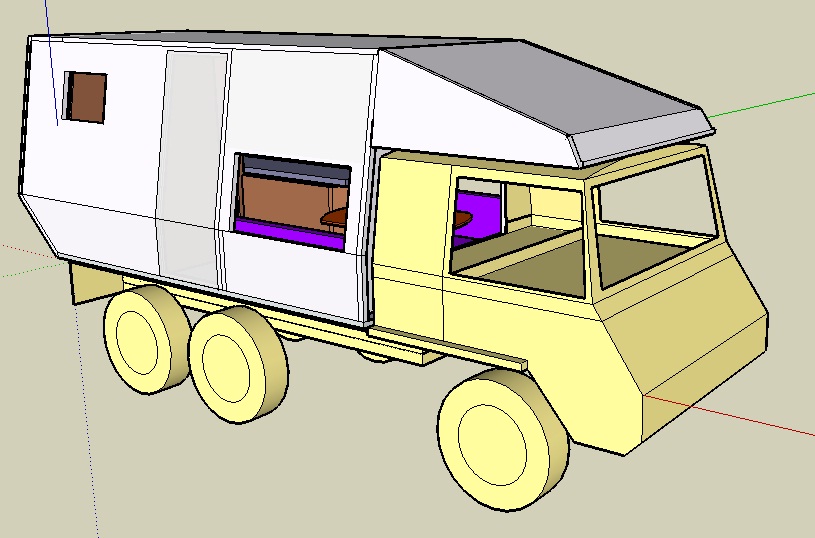

La phase de conception arrive à son terme, j'ai réalisé un très (trop) grand nombre de plans, deux maquettes en bois ont permis de valider les volumes, la majorité des choix sont faits, l'art des compromis....
Voici quelques échantillons des plans et maquettes réalisés:

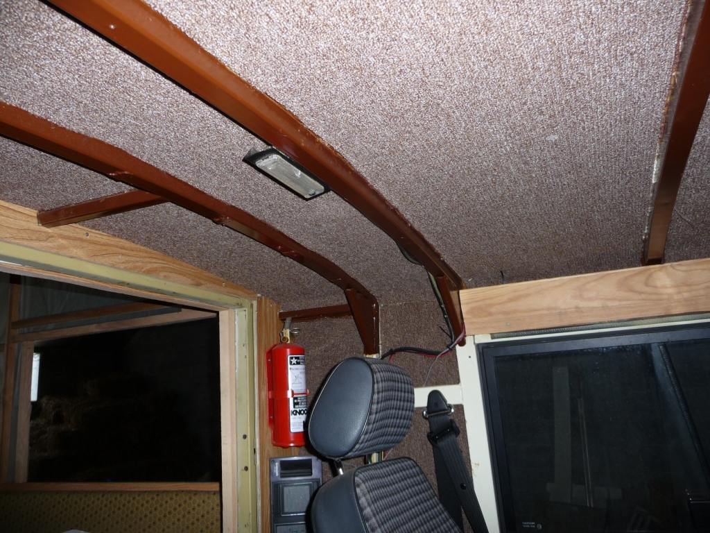

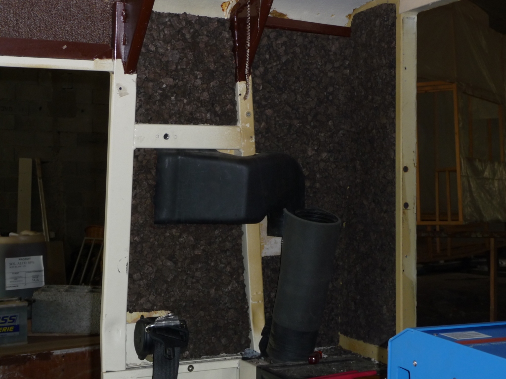

J'en profite pour réaliser un capitonnage de la cabine un peu plus sérieux que la moquette colée par le constructeur de la cellule il y a 20 ans. De quoi alimenter le sujet...

Ca c'est une arrivée : projet, photos et maquettes, on est gâtés.
Tu penses pouvoir descendre à 600 kg avec les 200 litres d'eau ?
Qu'est-ce que tu utilises comme panneaux sur ton ossature bois ?

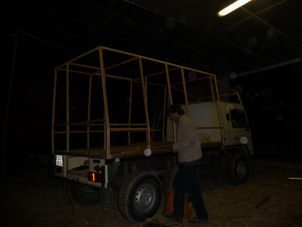

Bonjour, en fait le bois c'est pour les maquettes, à priori mon choix se porte sur une stucture aluminium (j'en profite pour apprendre à souder l'alu...), panneaux de mousse polyuréthane pris dans la structure, résine époxy sur l'extérieur et CP peuplier de 5 mm à l'intérieur. Les réservoirs sont en Alu solidaires de la structure et servent de renforts pour le porte à faux arrière.
Le châssis du Pinz est rigide donc la structure n'a pas besoin d'être surdimensionnée, le structure alu permet de rester léger tou en étant rigide. La resine époxy est plus solide que le polyester et permet de réduire considérablement le poids. Mais le cahier des charges va être difficileà tenir... Je détaillerais les choix définitifs avec les estimations de poids.

tu a fait une maquette a l'échelle 1! incroyable c'est sûr que c'est la meilleur solution pour voir ce qui va et ce qui ne va pas avant de construire en dur mais ca représente une sacré somme de travail, en tout cas chapeau bas.pour info, j'ai fait ma cellule avec des panneaux de camion frigo en 45mm d'épaisseur le poids est de 12 kilos le m2 et c'est suffisamment rigide pour ne pas faire une armature tout le tour.

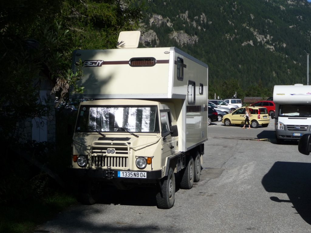

Voilà, j'ai retrouvé des photos de la cellule que j'ai démonté...
Sympa sur la route et sur piste sans devers... à la première ornière c'est la sueur froide. Et puis le véhicule frôlait les 4 tonnes sans les pleins

Effectivement tu fais une entrée fracassante avec ton projet déjà bien avancé (la partie recherches/réflexions/plans étant déjà pour moi au moins la moitié du projet
Et le coup de la maquette...
...Je croyais c'était ta construction réelle ^^, et comme Denis j'allais te demander quel était ce matériau que tu utilisais sur ton armature. En fait c'est juste de la bâche transparente
Bon courage pour les "vrais" travaux.

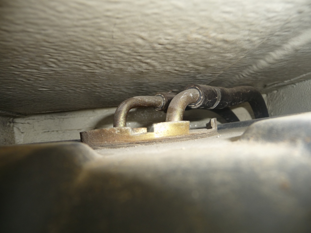

Autre point déterminant : l'installation des éléments de chauffage (air, eau et cuisson) au gasoil ! j'attends les informations de la part de Veritas mais les normes semblent acceptables. C'est au niveau du moyen de captage du carburant dans le réservoir du véhicule que je manque d'éléments, d'autant que je veux remplacer le moteur essence du petit groupe électrogène que j'ai monté sur le châssis par son équivalent gasoil:
- soit j'ajoute des piquages dans le réservoir,
- soit j'ajoute une petite pompe de gavage électrique en sortie de réservoir, ce qui me permet de faire des piquages avant la pompe injection du moteur.
Pour les retours je vais faire simple: tout le monde prendra le même tuyau avec des clapets anti retour...

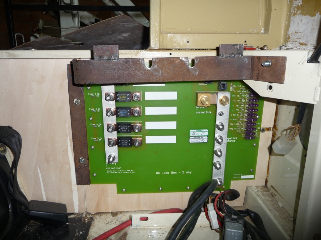

Demain je devrais recevoir l'équipement électrique, je commencerais donc à vous en parler plus en détail... Là le cahier des charges était pas mal non plus: comment réaliser avec un seul équipement les fonctions suivantes ?
- chargeur de batteries (basculement automatique entre groupe électrogène et prise secteur),
- convertisseur 12V vers 220V,
- gestion optimale des batteries de service et véhicule,
- fourniture de 6 kW maxi en 220V (pour démarrer la pompe hydraulique de la grue) uniquement avec un groupe électrogène fournissant difficilement 2,5 kW et des batteries 12V (pour la cellule ça laisse de la marge, j'en conviens),
- gestion possible du groupe électrogène (arrêt / démarrage) en fonction du niveau des batteries.

Voilà l'avancement de l'installation électrique et de l'isolation de la cabine en images !
L'installation électrique est constituée de matériel Victron Energy :
- un chargeur / inverteur Quattro 3000VA / 12V / 120A,
- un module de connexion DC pour les raccordements, protections et mesures 12V,
- un module de gestion batteries BMV 602S,
- un coupleur de batteries électronique CYTRIX 100A,
- 2 batteries AGM de 100Ah chacune,
- des câbles de 50 mm², l'alimentation batteries se faisant en 100 mm² !
L'isolation cabine est réalisée en liège expansé de 30 mm avec doublage en contreplaqué peuplier 3 et 5 mm.
La cabine avec sa bonne vieille moquette... : Il faut décoller la moquette (puis gratter la colle néoprène) et tout démonter... : Création d'un support métalique pour le chargeur / inverteur derrière le siège conducteur : Création des supports de batteries de service dans les passages de roues arrières : Fixatoin du module de raccordement 12V, il intègre tous les fusibles, shunt de mesure, prise pour module de gestion des batteries : Le module avec les câbles (2x50 mm² pour chaque pôle des batteries): Le coffre à batterie d'origine avec le nouveau coupe circuit et la liaison vers la nouvelle installation: Les coffres à batteries de service finis: Intégration du module de gestion des batteries sur le tableau de bord: Isolation des parois latérales: Isolation du plafond: Doublage plafond: Le chargeur / inverteur installé derrière le siège conducteur, j'ai laissé un peu de mou aux câbles afin de pouvoir le démonter sans tout débrancher... on verra à l'usage. C'est toujours plus facile de couper que de rallonger
Il me reste à habiller le doublage, j'étudie différentes solutions (peinture, revêtement moussé, ... je cherche...

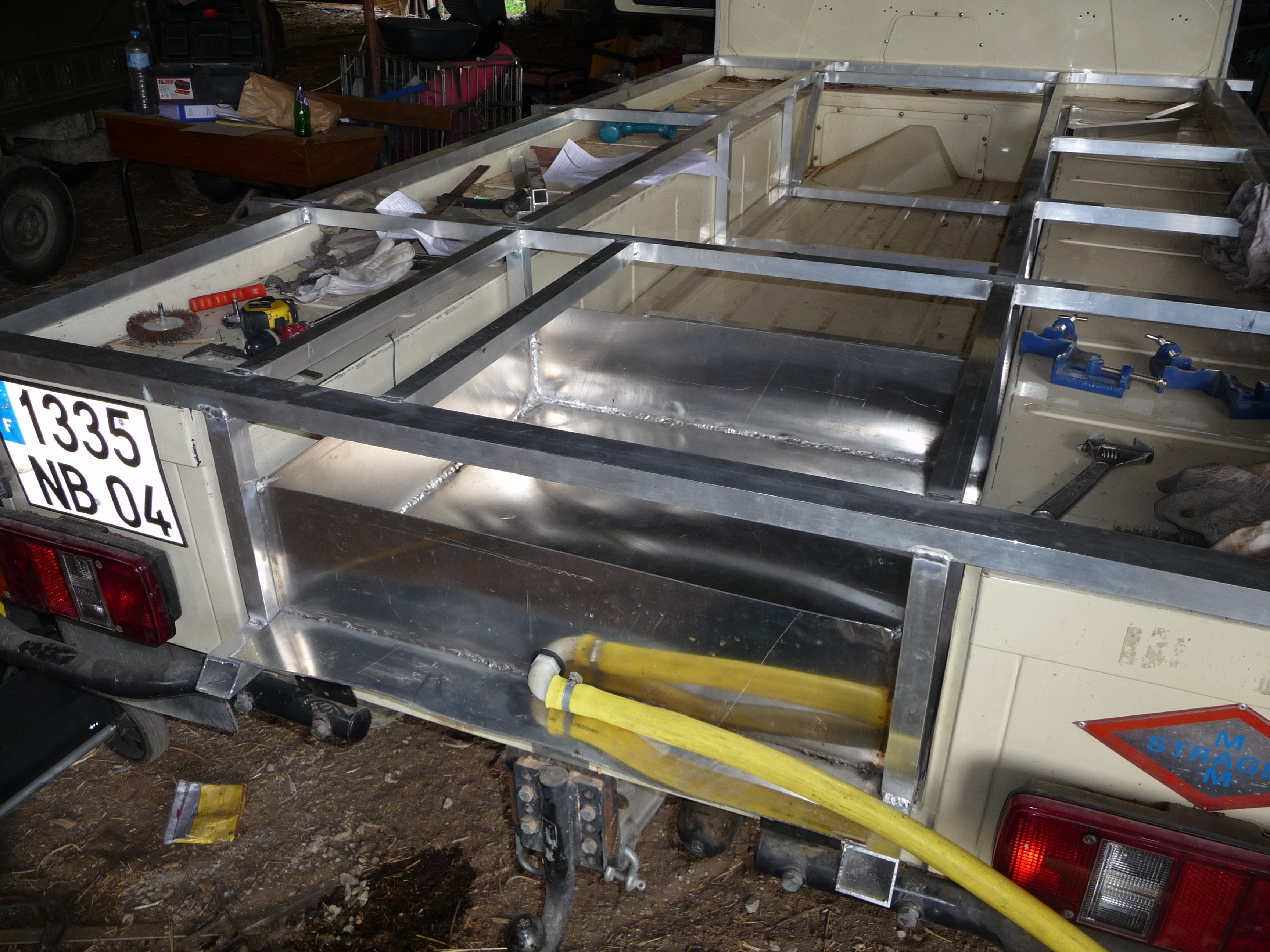

Un petit moment sans donner de nouvelles de l'avancement des travaux car bien occupé par les fameux travaux...
Finalement j'ai trouvé en occasion le groupe électrogène diésel que je cherchais (un coup de bol !) et l'intégration au châssis du camion n'a pas été simple. Mais ça fonctionne.
J'ai aussi attaqué la cellule proprement dite selon mon idée de structure en aluminium (tubes 30x30 en 2mm), dont voici quelques photos.
voilà, je vais poser les panneaux de mousse polyuréthane dans la structure, la face intérieure sera constituée d'un panneau de liège de 5mm + un contreplaqué peuplier de 5 mm, la face extérieure de deux couches de résine époxy en stratifié. je pense pouvoir tenir mes objectifs de poids et la strucure est très solide, alors une fois résinée...
A très bientôt.
François
