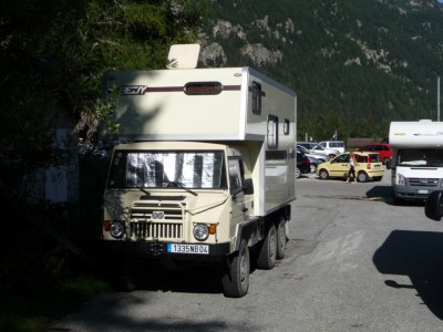

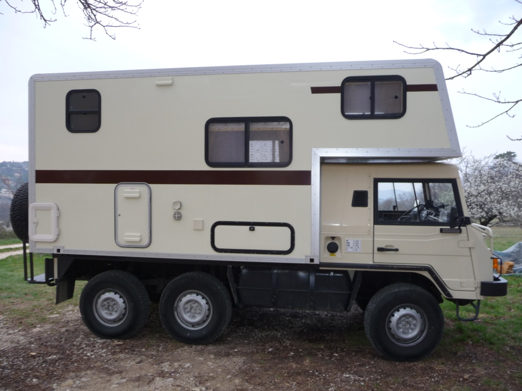

Le véhicle et son ancienne cellule:
Cellule fabriqué il y a une vingtaine d'années mais peu utilisée, tout confort, energie gaz, la cellule pèse 1200 kg tous pleins faits... et hauteur de 3m10 sur le véhicule ! C'est du solide. Le véhicule:

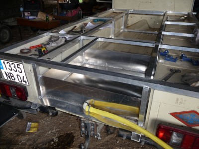

L'objectif est de réduire considérablement le poids et l'encombrement général, en quelques lignes voici le cahier des charges de la nouvelle cellule:
- cellule amovible reposant sur 4 pieds téléscopiques,
- 600 kg avec 200 l d'eau,
- 4/5 couchages dont 2 permanents,
- SDB avec WC/douche,
- hauteur sur le véhicule : 2m60,
- hauteur intérieure : 1m85,
- largeur < 1m90,
- énergie GO prélevée sur le réservoir du véhicule,
- isolation correcte permettant de voyager au froid comme au chaud,
- esthétique adaptée au style du véhicule.

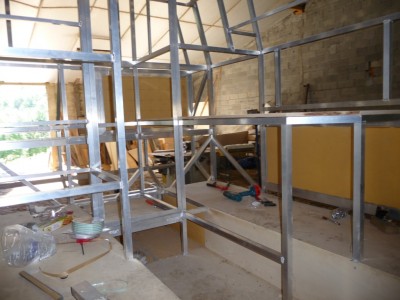

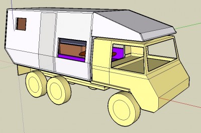

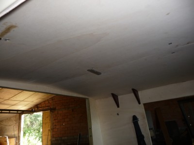

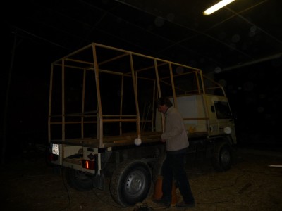

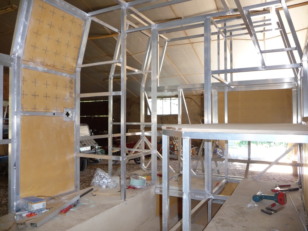

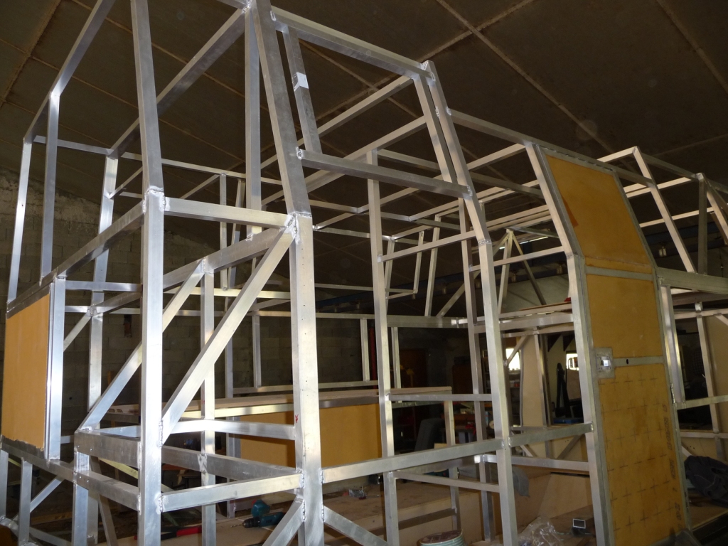

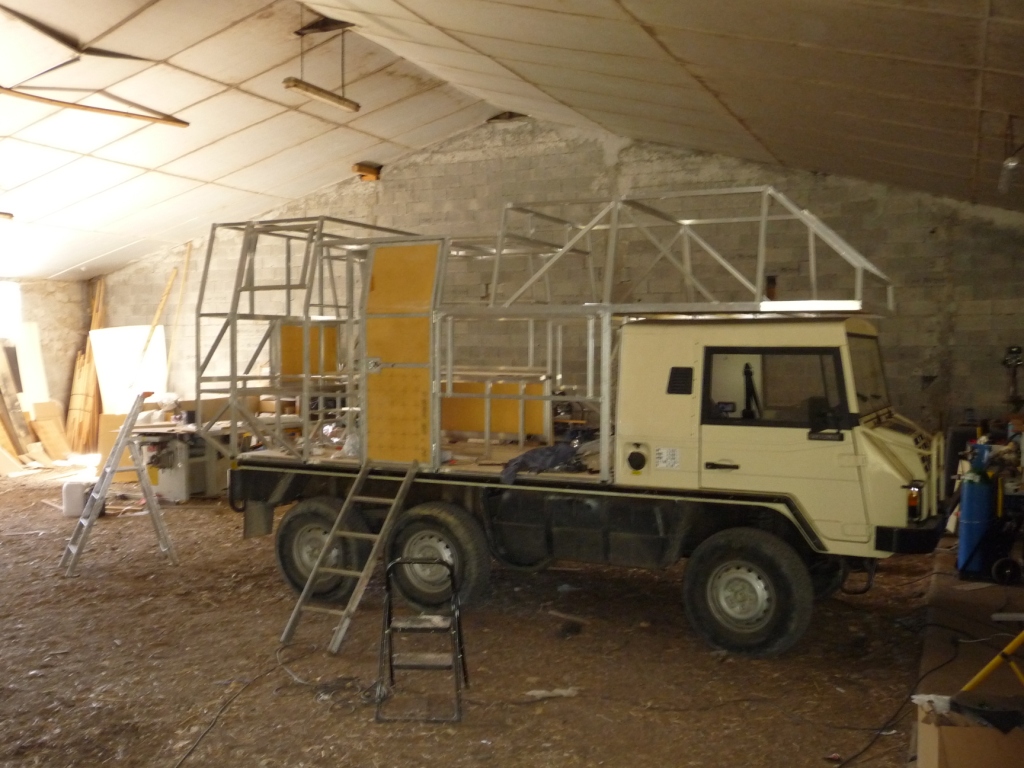

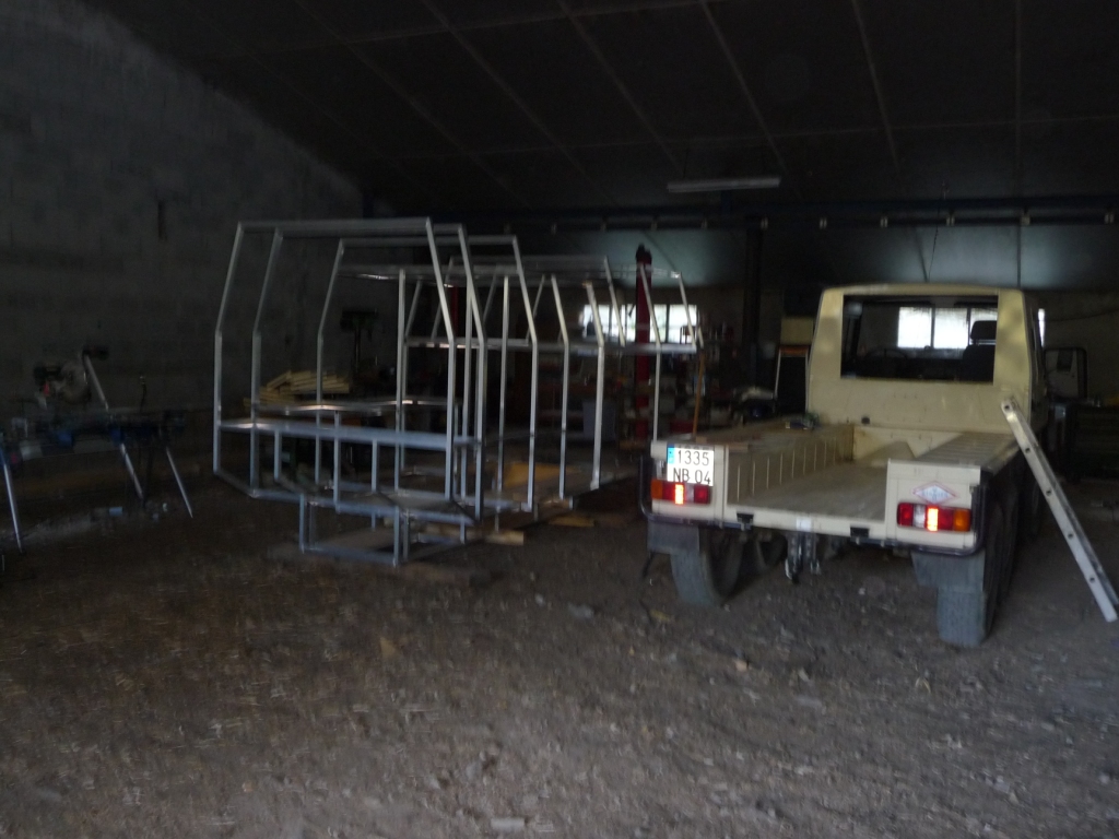

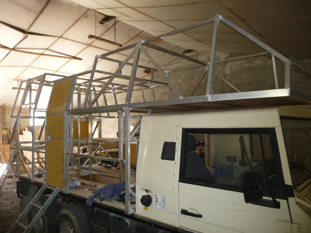

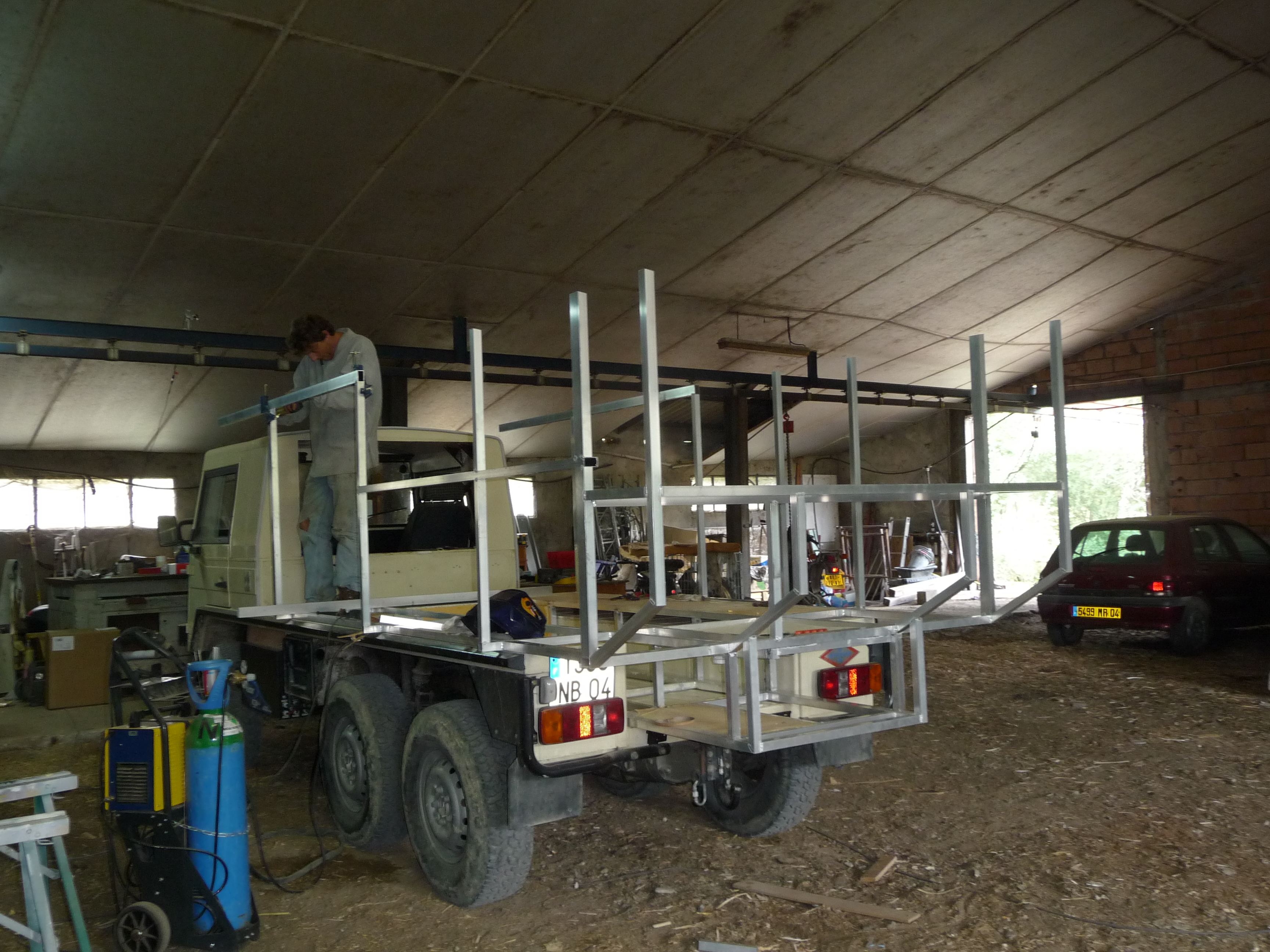

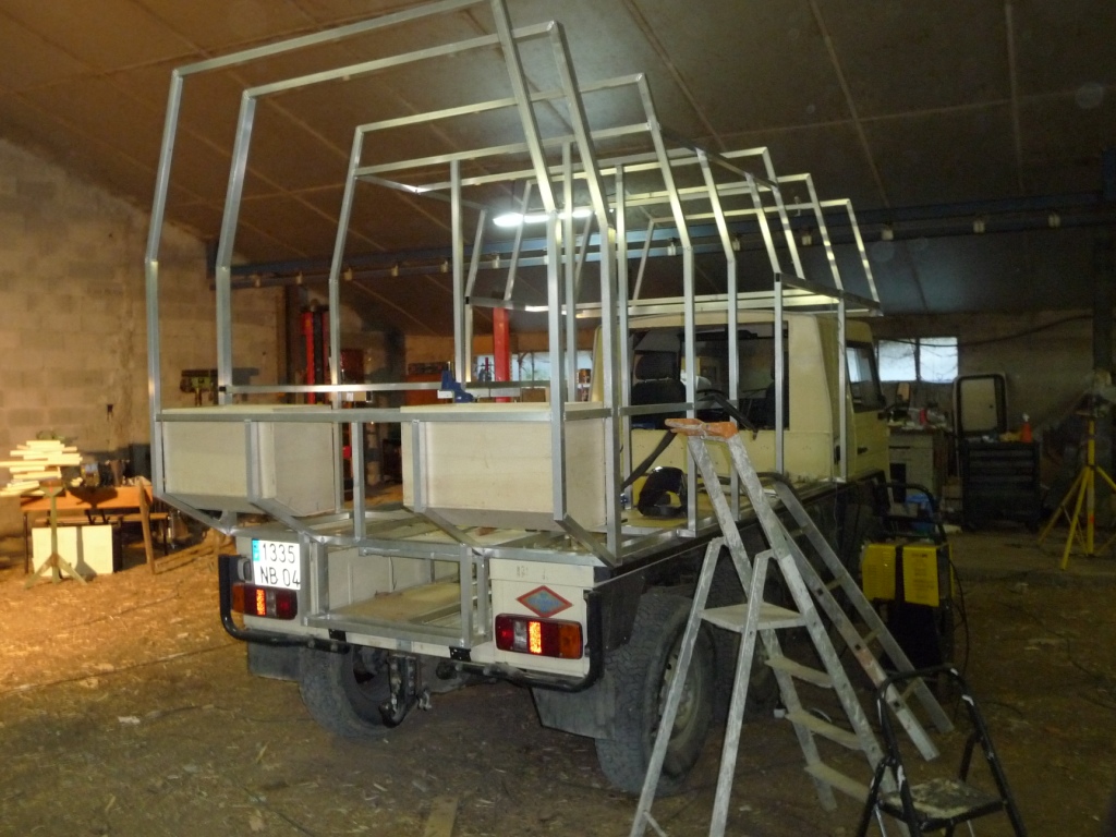

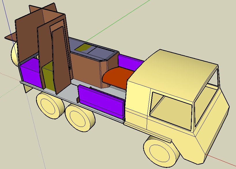

La phase de conception arrive à son terme, j'ai réalisé un très (trop) grand nombre de plans, deux maquettes en bois ont permis de valider les volumes, la majorité des choix sont faits, l'art des compromis....
Voici quelques échantillons des plans et maquettes réalisés:
Voilà, la semaine prochaine je travaille sur l'installation électrique qui sera embarquée sur le camion (groupe électrogène, chargeur, convertisseur et batteries).

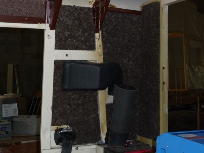

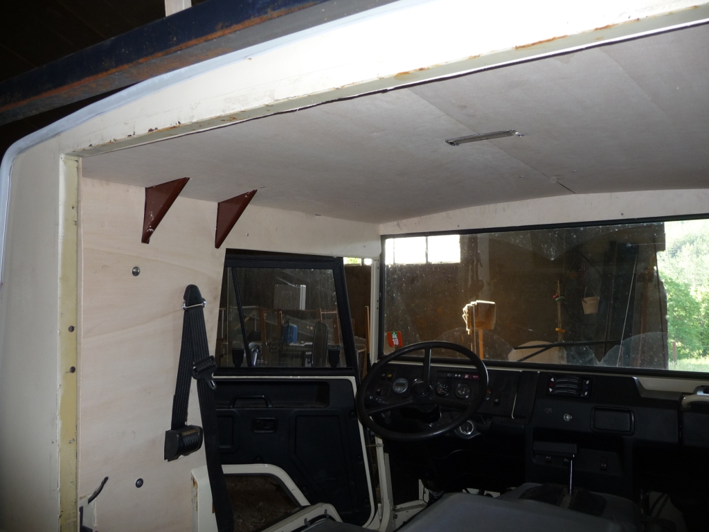

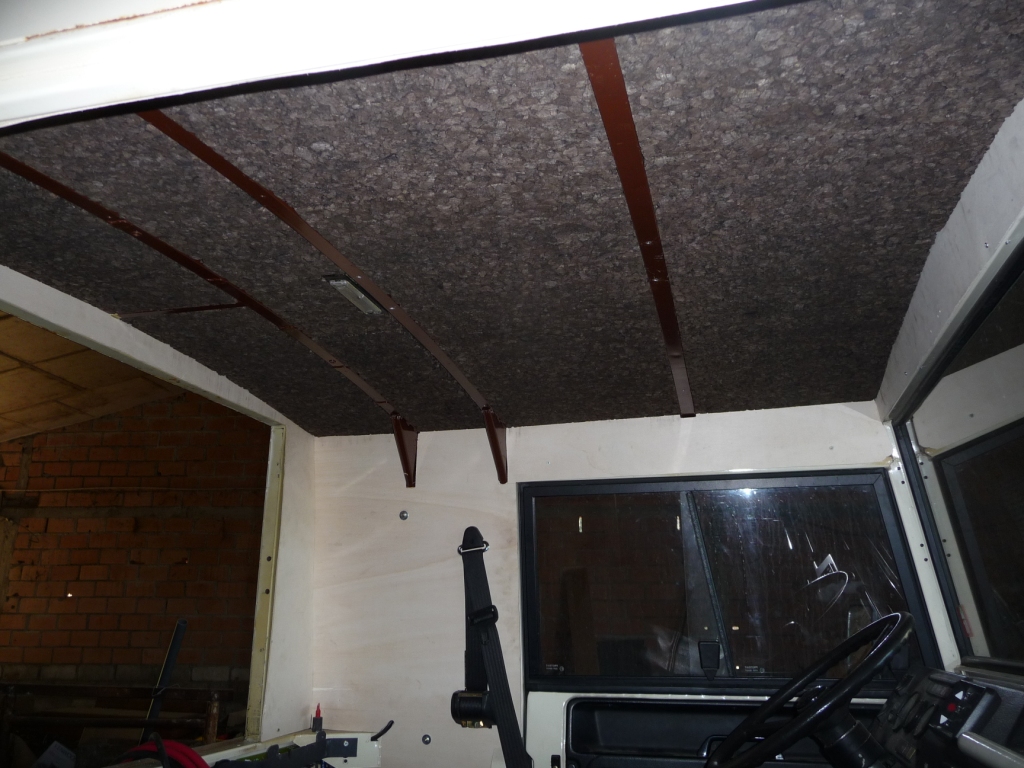

J'en profite pour réaliser un capitonnage de la cabine un peu plus sérieux que la moquette colée par le constructeur de la cellule il y a 20 ans. De quoi alimenter le sujet...
- largeur < 1m90,

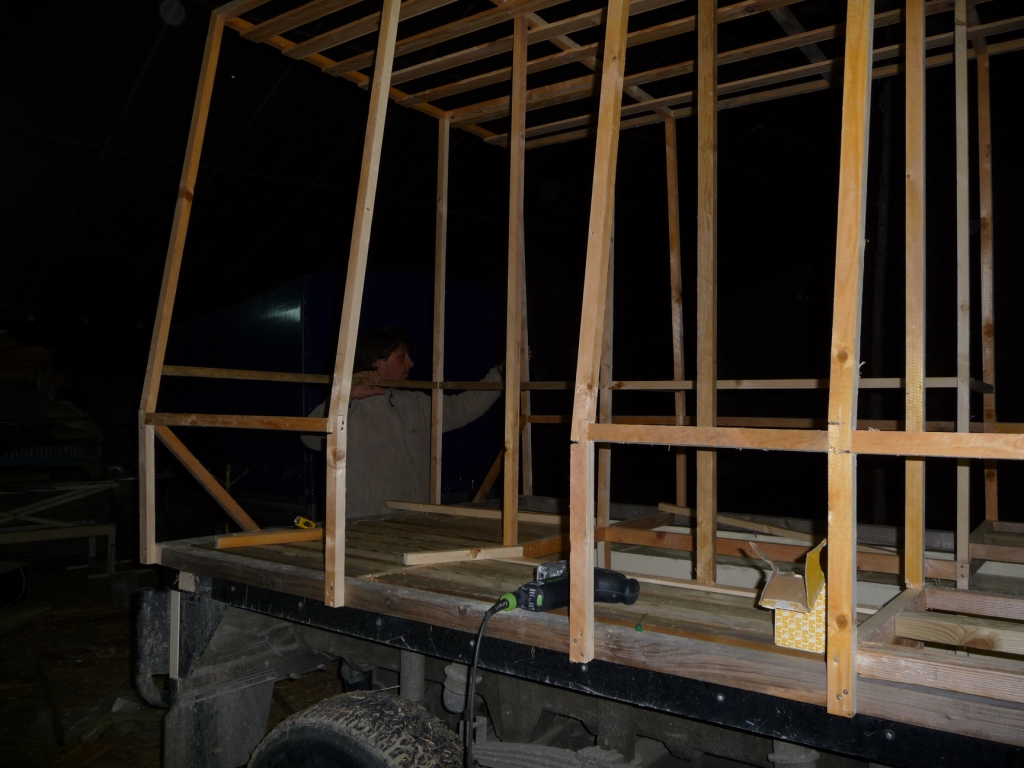

Bonjour, en fait le bois c'est pour les maquettes, à priori mon choix se porte sur une stucture aluminium (j'en profite pour apprendre à souder l'alu...), panneaux de mousse polyuréthane pris dans la structure, résine époxy sur l'extérieur et CP peuplier de 5 mm à l'intérieur. Les réservoirs sont en Alu solidaires de la structure et servent de renforts pour le porte à faux arrière.
Le châssis du Pinz est rigide donc la structure n'a pas besoin d'être surdimensionnée, le structure alu permet de rester léger tou en étant rigide. La resine époxy est plus solide que le polyester et permet de réduire considérablement le poids. Mais le cahier des charges va être difficileà tenir... Je détaillerais les choix définitifs avec les estimations de poids.
A bientôt.
A bientôt.

tu a fait une maquette a l'échelle 1! incroyable c'est sûr que c'est la meilleur solution pour voir ce qui va et ce qui ne va pas avant de construire en dur mais ca représente une sacré somme de travail, en tout cas chapeau bas.pour info, j'ai fait ma cellule avec des panneaux de camion frigo en 45mm d'épaisseur le poids est de 12 kilos le m2 et c'est suffisamment rigide pour ne pas faire une armature tout le tour.

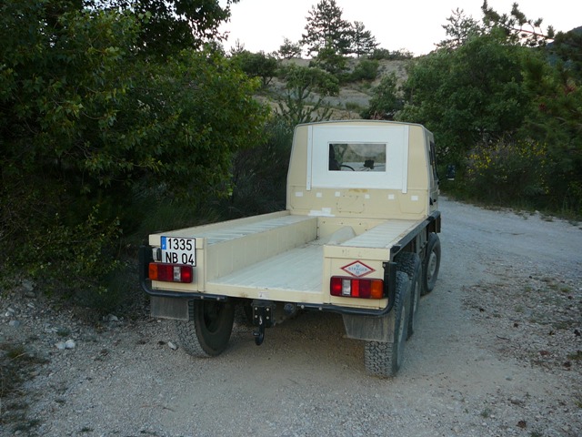

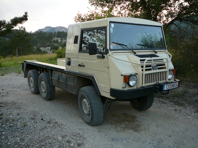

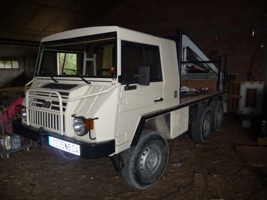

Pour répondre à la question : le pinz dormait dans une grange dans le sud de la france, bien au sec, il totalisait 12000 km en 20 ans !
J'ai fais 8000 km en qqs mois...

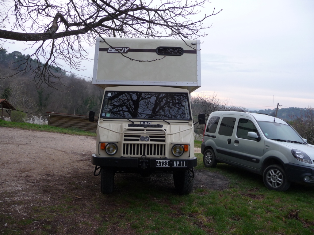

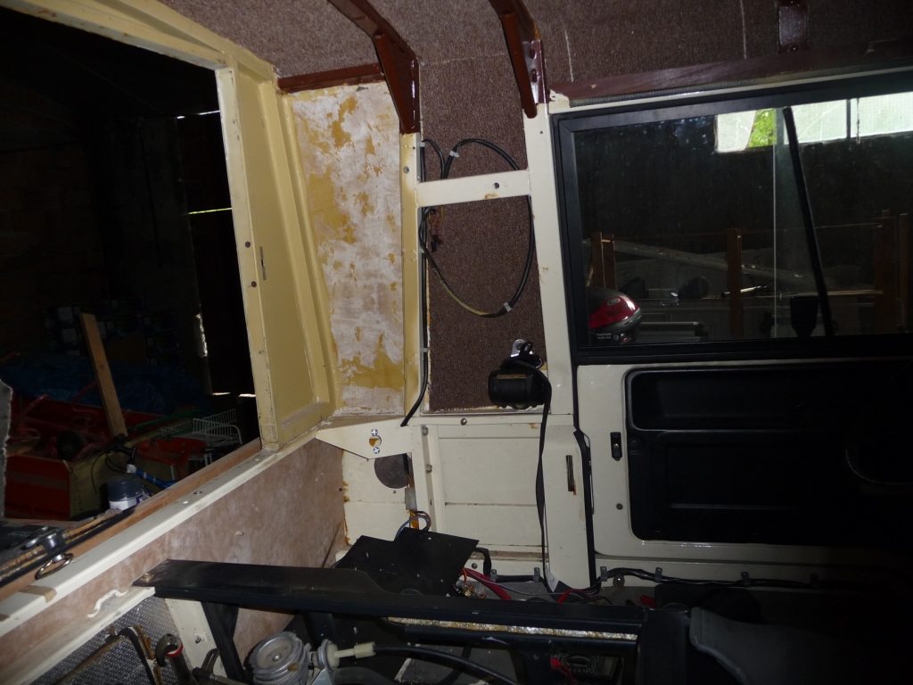

Voilà, j'ai retrouvé des photos de la cellule que j'ai démonté...
Sympa sur la route et sur piste sans devers... à la première ornière c'est la sueur froide. Et puis le véhicule frôlait les 4 tonnes sans les pleins
Pour revenir à mon projet, je n'ai pas encore acheté les matériaux car j'hésite toujours à partir sur des panneaux type caisse frigo. Cependant les tarifs, le poids au mètre carré et l'absence de structure permettant de supporter l'aménagement intérieur me font hésiter. Je sens assez bien une structure légère mais rigide renforcée par de la résine époxy sans joints ni assemblages.
Toutefois je suis ouvert aux avis de ceux qui ont déjà fait... Et je me donne encore quelques jours de réflexion.

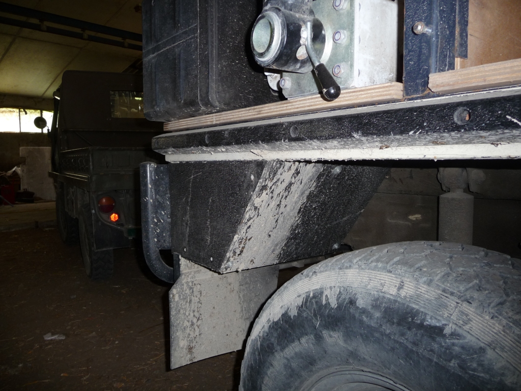

Pour fx71 : Je vois que les plans sont destinés à un 712, je reconnais l'inclinaison du montant d'arceau, sachez que les côtes de la caisse sont identiques à 3 détails près :
- l'arceau du 718 est avancé de 20 cm car la cabine est 20 cm plus longue,
- la trappe d'accès à la BV dans la caisse n'est pas du même côté,
- le 712 militaire a des perçages de fixation (ridelles ou cellule) suplémentaires sur les traverses arrières.
Le carrossier qui avait réalisé la cellule a modifié l'arrière de la cabine en fermant à la verticale de la caisse arrière pour simplifier la jonction entre les deux. En d'autres termes, la cellule que je souhaite réaliser ira sur un 712 en laissant un petit espace correspondant à l'inclinaison de l'arceau. (le fond de la cellule permettra d'accéder aux 2 types de trappes de BV). A quel échéance est votre projet ?

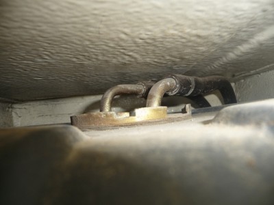

Autre point déterminant : l'installation des éléments de chauffage (air, eau et cuisson) au gasoil ! j'attends les informations de la part de Veritas mais les normes semblent acceptables. C'est au niveau du moyen de captage du carburant dans le réservoir du véhicule que je manque d'éléments, d'autant que je veux remplacer le moteur essence du petit groupe électrogène que j'ai monté sur le châssis par son équivalent gasoil:
- soit j'ajoute des piquages dans le réservoir,
- soit j'ajoute une petite pompe de gavage électrique en sortie de réservoir, ce qui me permet de faire des piquages avant la pompe injection du moteur.
Pour les retours je vais faire simple: tout le monde prendra le même tuyau avec des clapets anti retour...
Si vous avez des avis ou expériences dans le domaine : je prends volontiers !

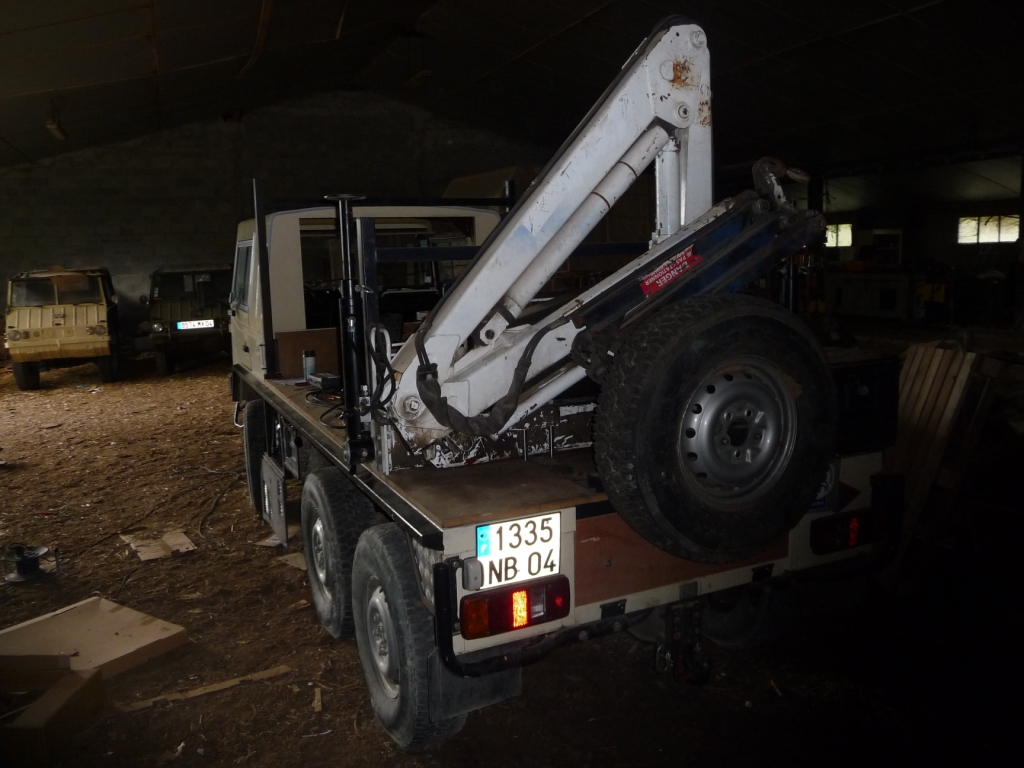

Pas de photos bien intéressantes sur le sujet du jour, je vous présente donc la grue (ça c'est la vie du pinz hors vacances), je prendrais des photos à l'extérieur avec un peu plus de recul, c'est promis !

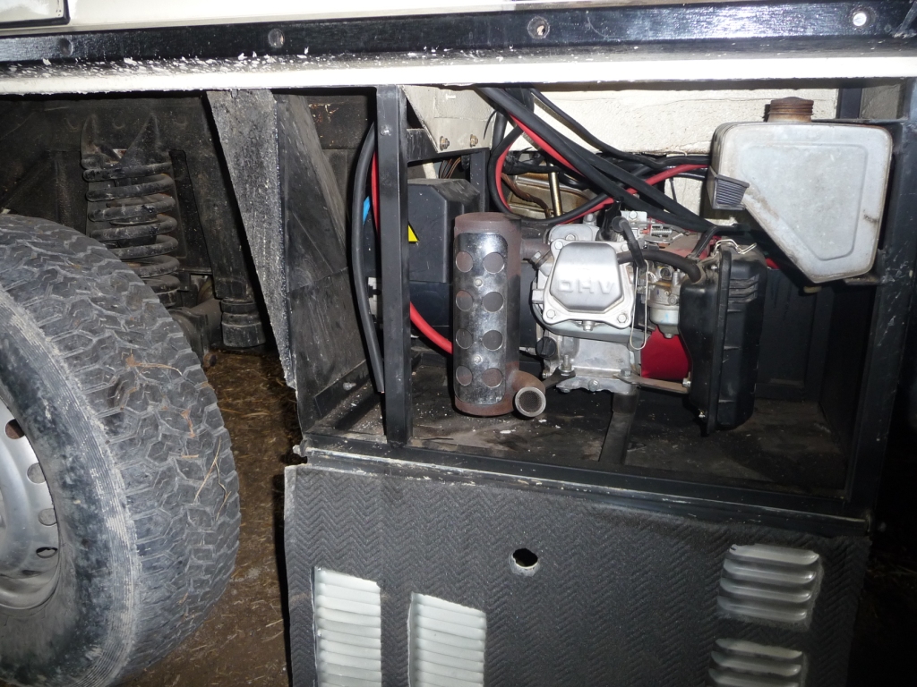

A propos, je recherche en occasion un moteur Hatz (diesel) type 1B20 pour mon groupe électrogène, car le neuf est bien trop cher !!!

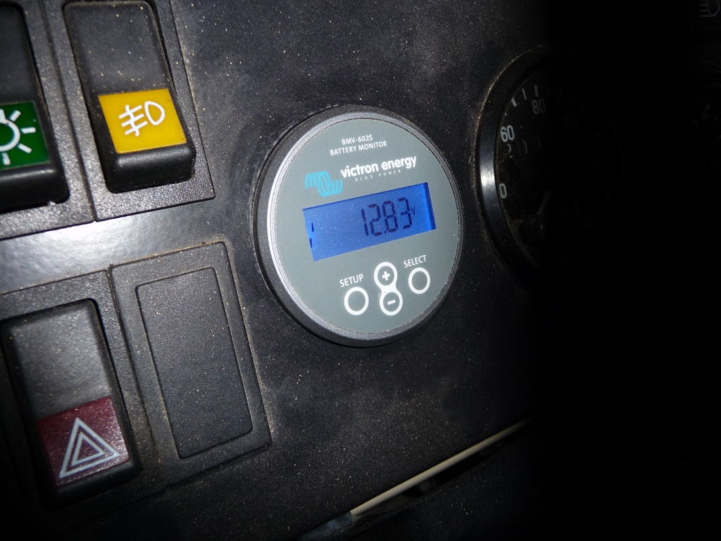

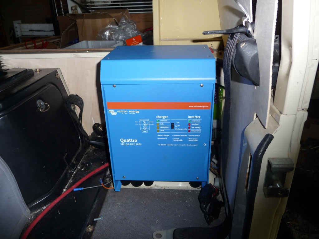

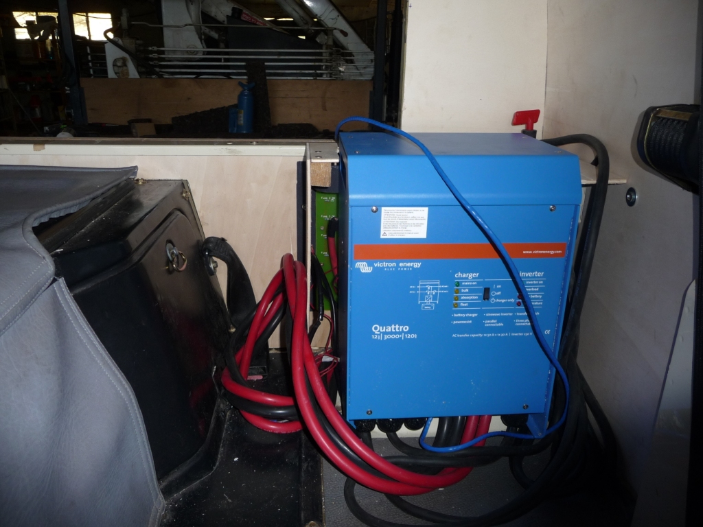

Demain je devrais recevoir l'équipement électrique, je commencerais donc à vous en parler plus en détail... Là le cahier des charges était pas mal non plus: comment réaliser avec un seul équipement les fonctions suivantes ?
- chargeur de batteries (basculement automatique entre groupe électrogène et prise secteur),
- convertisseur 12V vers 220V,
- gestion optimale des batteries de service et véhicule,
- fourniture de 6 kW maxi en 220V (pour démarrer la pompe hydraulique de la grue) uniquement avec un groupe électrogène fournissant difficilement 2,5 kW et des batteries 12V (pour la cellule ça laisse de la marge, j'en conviens),
- gestion possible du groupe électrogène (arrêt / démarrage) en fonction du niveau des batteries.
Après de longues recherches j'ai trouvé mon bonheur.

C'est drôle peu avant d'acheter le mien l'année dernière, j'ai téléphoné à la propriétaire de ton pinz qui m'en à raconté l'histoire et m'a dit qu'il était vendu peu avant !!
Donc le voila enfin arriver sur les forums, je me disais qu'il avait du partir à l'étranger !!
Avais tu réussi a en baisser le prix qui était dans mes souvenirs assez exorbitant ?

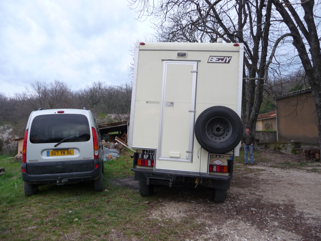

Sinon regarde les images de la cellule de mon pinz :
viewtopic.php?f=14&t=2954&start=0
Je peux t'envoyer des photos ou un plan de l'intérieur si tu veux, l'ancien proprio y a casé : cabine douche/toilette, lit 160x200, table avec 2 banquettes 2 places, la table se replie pour former un second couchage, cuisine gaz, frigo compression, eau chaude et chauffage, 145l eau, 45l eaux usées, panneaux solaires....
C'est pas un palace, c'est un peu serré, mais tu peux tenir debout devant la cuisine et les autres assis et ca va très bien... bon c'est sur c'est plus fait pour vivre dehors à cote du camion sous le store extérieur.... ;-D

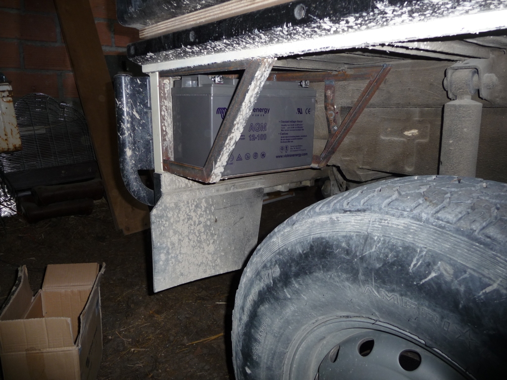

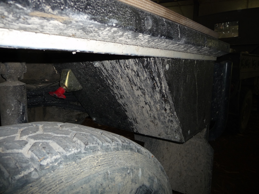

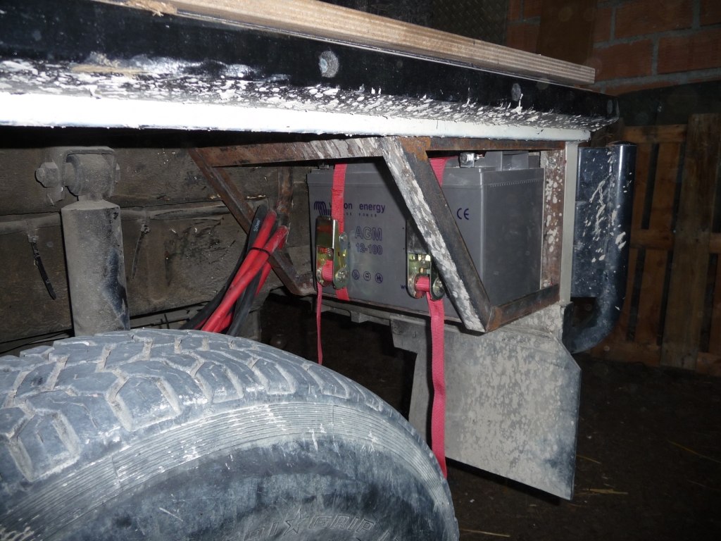

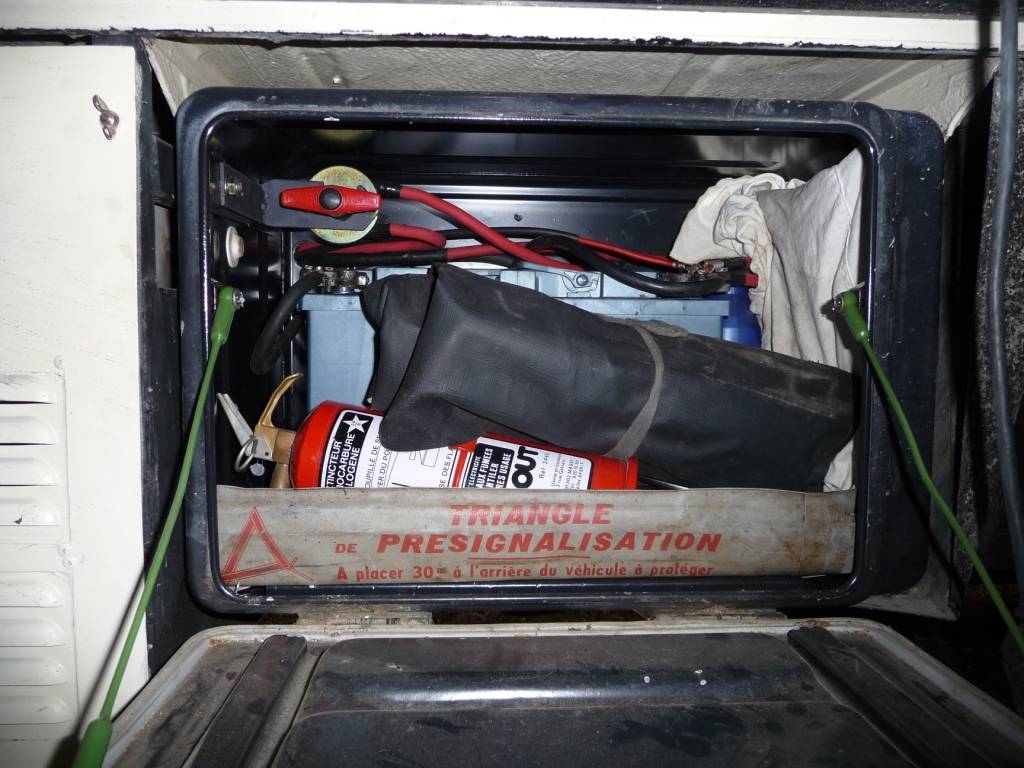

Voilà l'avancement de l'installation électrique et de l'isolation de la cabine en images !
L'installation électrique est constituée de matériel Victron Energy :
- un chargeur / inverteur Quattro 3000VA / 12V / 120A,
- un module de connexion DC pour les raccordements, protections et mesures 12V,
- un module de gestion batteries BMV 602S,
- un coupleur de batteries électronique CYTRIX 100A,
- 2 batteries AGM de 100Ah chacune,
- des câbles de 50 mm², l'alimentation batteries se faisant en 100 mm² !
L'isolation cabine est réalisée en liège expansé de 30 mm avec doublage en contreplaqué peuplier 3 et 5 mm.
La cabine avec sa bonne vieille moquette... : Il faut décoller la moquette (puis gratter la colle néoprène) et tout démonter... : Création d'un support métalique pour le chargeur / inverteur derrière le siège conducteur : Création des supports de batteries de service dans les passages de roues arrières : Fixatoin du module de raccordement 12V, il intègre tous les fusibles, shunt de mesure, prise pour module de gestion des batteries : Le module avec les câbles (2x50 mm² pour chaque pôle des batteries): Le coffre à batterie d'origine avec le nouveau coupe circuit et la liaison vers la nouvelle installation: Les coffres à batteries de service finis: Intégration du module de gestion des batteries sur le tableau de bord: Isolation des parois latérales: Isolation du plafond: Doublage plafond: Le chargeur / inverteur installé derrière le siège conducteur, j'ai laissé un peu de mou aux câbles afin de pouvoir le démonter sans tout débrancher... on verra à l'usage. C'est toujours plus facile de couper que de rallonger
Il me reste à habiller le doublage, j'étudie différentes solutions (peinture, revêtement moussé, ... je cherche...
Ce WE je commence l'assemblage de la structure de la cellule
les choses sérieuses commencent ! Au programme : soudure de tubes d'aluminium.
A bientôt,
François.

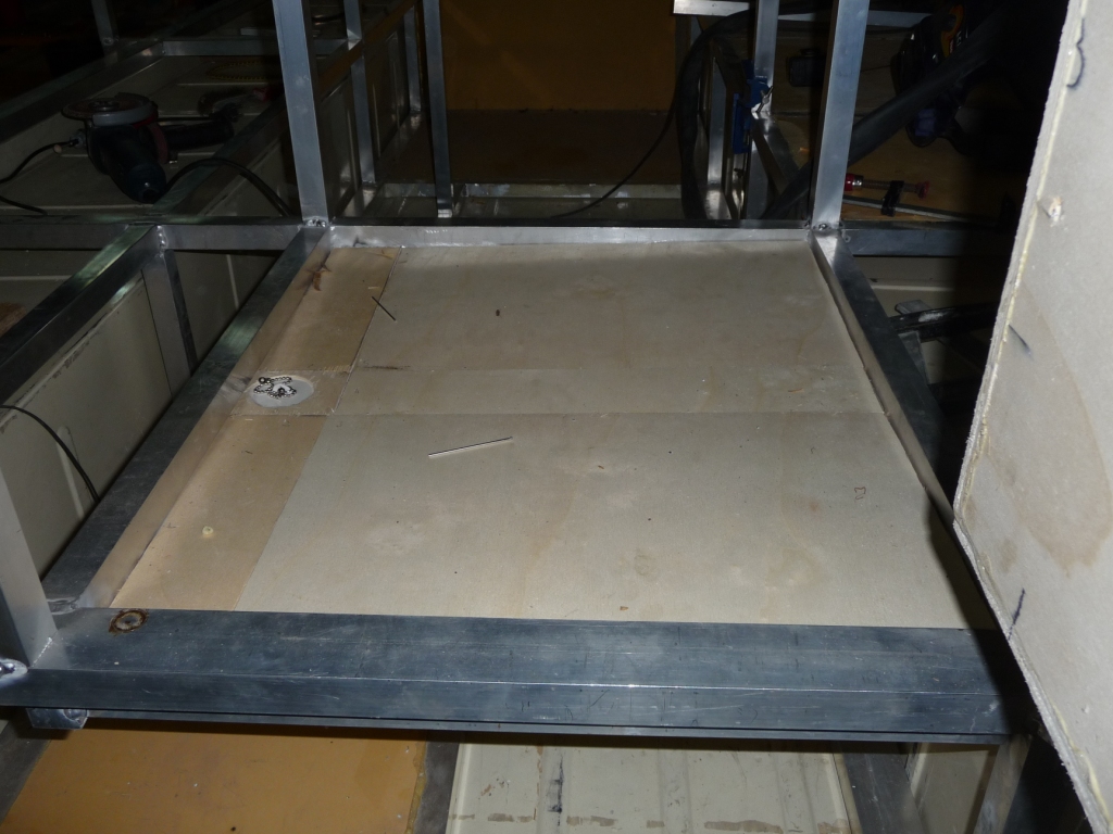

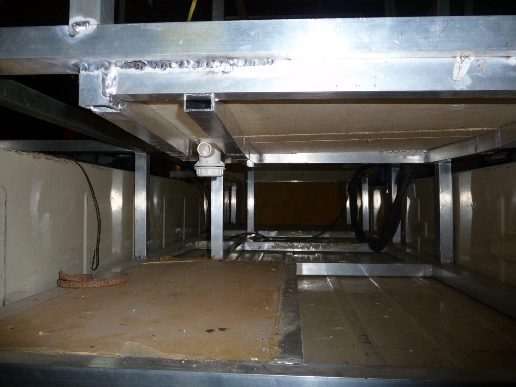

Un petit moment sans donner de nouvelles de l'avancement des travaux car bien occupé par les fameux travaux...
Finalement j'ai trouvé en occasion le groupe électrogène diésel que je cherchais (un coup de bol !) et l'intégration au châssis du camion n'a pas été simple. Mais ça fonctionne.
J'ai aussi attaqué la cellule proprement dite selon mon idée de structure en aluminium (tubes 30x30 en 2mm), dont voici quelques photos.
voilà, je vais poser les panneaux de mousse polyuréthane dans la structure, la face intérieure sera constituée d'un panneau de liège de 5mm + un contreplaqué peuplier de 5 mm, la face extérieure de deux couches de résine époxy en stratifié. je pense pouvoir tenir mes objectifs de poids et la strucure est très solide, alors une fois résinée...
A très bientôt.
François
