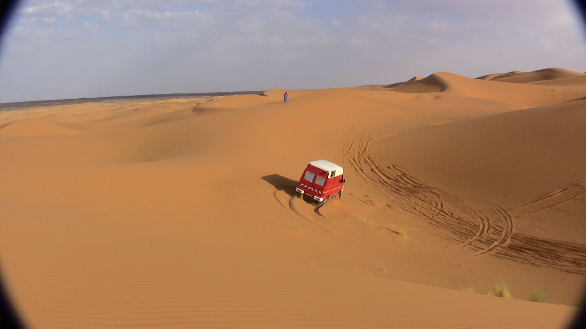

Allez quelques clichés pour alimenter la polémique sur les capacités motrices de l'IVECO dans le sable... Nomade au volant.
Messages : 22358
Re: Franchissement d'un 40.10
Some more...
Précision, toutes les traces visibles sont dues à nos passages successifs, sauf celle du... vélo du "Touareg"... ils sont forts quand même ces Touaregs :roll:
cette photo est prise au levé du soleil, les traces datent de la nuit....ou la la ...rouler la nuit dans les dunes! pas bien

Vu les traces, vous avez bénéficié d'un sable assez porteur et ton véhicule est "vide"!!

Incroyable ! Ils avaient damé le sable avant ton passage dans les dunes ?
Super le rouge sur le sable ocre !
Attention tout de même, il faut ôter les blocages de ponts lorsque l'on se trouve en dévers, sinon c'est le tonneau garanti.

Salut Serge et Bruno, il faut dire que j'emmenais aussi Nomade dans mes bagages, à moins que ce ne soit le contraire... Mais j'ai vu que vous arriviez à polémiquer sans nous :mrgreen: ça fait des trucs à lire en rentrant.
Pour celle concernant la portance du sable, il est vrai que notre véhicule était peu chargé, que les ombres portées trahissent l'heure matinale, que la chaleur augmentant la portance s'en ressentirait, mais malgré tout, Nomade, en spécialiste du sable qu'il est, a admis être assez bluffé par la motricité de l'engin dans le sable.
Bien sûr, il sait aussi choisir ses trajectoires sur le sable porteur au vent plutôt que sous le vent, etc. Eh, quand on fait une séance photo on met tous les éléments de son côté :mrgreen: par exemple, ce n'est pas moi qui pilote :lol: je dois bien pouvoir vous en trouver quelques-unes où j'essaie désespérément de sortir de cette cuvette... D'où le nombre de traces au mètre carré :mrgreen:
PS : merci Serge pour le tuyau sur les blocages. Tâcherai d'y penser.
Je pense aussi que les XZL 900R16, malgré toutes les misères qu'ils me font sur l'asphalte, ont trouvé là un terrain plus propice pour s'exprimer... non ?

Je m'étais promis de donner mon avis sur ce post, après essais du véhicule de Pascal (Hippo).
Ce véhicule est surprenant par ses qualités de franchisseur, sa motricité (probablement due à la dimension des pneus et au fait qu'ils acceptent très bien la baisse de pression) est très bonne.
Son empattement et son rayon de braquage sont bluffants, il tourne dans un mouchoir de poche (idéal pour prendre de l'élan en tournant au fond des entonnoirs de sable pour en sortir).
Les montées et descentes de dune ne posent pas plus de problème qu'avec un 4x4 conventionnel.
Sa hauteur pourrait faire redouter les dévers, il les accepte bien.
Sa hauteur du poste de conduite est un avantage pour anticiper les reliefs et obstacles.
En résumé, c'est un bon chameau qui pourra vous amener en voyage avec d'autres véhicules sans que vous soyez le boulet du groupe.
