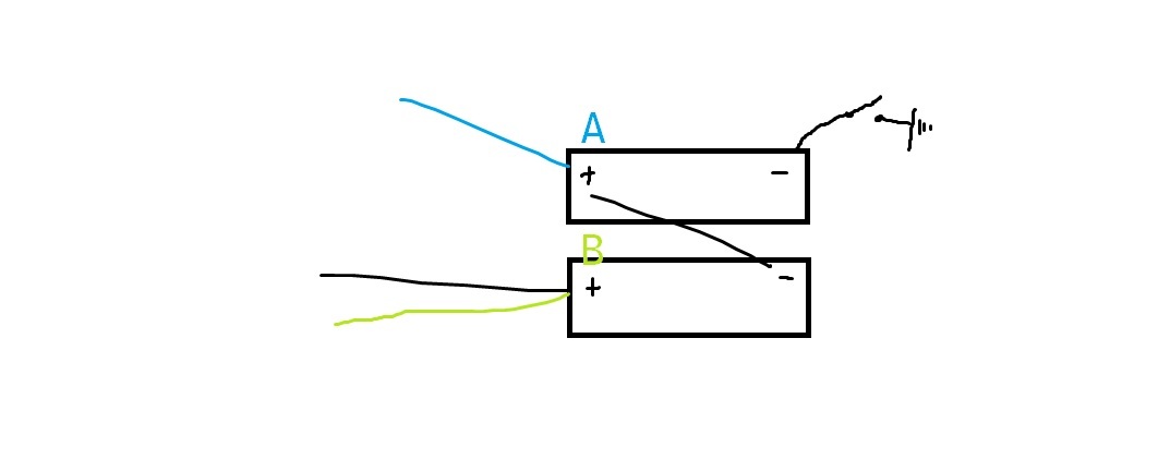

Voilà le principe du montage :
A côté de la borne + "normale" du TP3, un câble, que j'ai représenté en vert (point B), alimente les accessoires 24volts (Eberpasher et frigo). Si je ne laisse que celui là, aucun problème ! Le coupe circuit fonctionne.
A côté de la borne + de la première batterie, un câble représenté en bleu (point A) prends du 12 volts. Ce n'est pas si idiot que ça en principe.
MAIS : Quand le coupe circuit est connecté, j'ai logiquement une tension entre la masse et ce point A (ou équivalent ailleurs dans le circuit 12v) qui est positive.
Lorsque je coupe le circuit, la tension entre la masse et le point B est de -12 Volts
En fait, en coupant le circuit, la seconde batterie prend le relais et alimente le circuit "à l'envers". (tension masse - B = tension a -B)
Je pense que placer une grosse diode au niveau du câble A (voir du B) solutionnerai efficacement ce problème. Mais ne sachant pas comment lire les nomenclatures... je ne sais laquelle choisir.

Salut Nico
lorsque le coupe-circuit (sectionneur de batteries dans la nomenclature SAVIEM) est ouvert on isole la masse de la borne moins de la batterie (A) sur ton dessin. La batterie (B) n'est normalement pas connectée à la masse du véhicule SAUF si un consommateur relie la borne (A) à la masse de manière permanente. En effet, à ce moment-là, on crée une "fausse masse". Essaie de brancher une ampoule entre le point (B) et la masse, elle ne devrait pas s'allumer...
Question subsidiaire : n'y aurait-il pas une troisième batterie en parallèle sur la (A) ?
@+ et bon BBQ :mrgreen:

Si le coupe circuit est effectivement sur la masse et non pas sur le +24, c'est l'explication de Denis qui est la bonne, un consommateur de faible impédance nous fait lire -12V. Mais si on tire du courant dessus ça devrait s'écrouler.
On verra ça tout à l'heure chez Nico.

Bon bien c'est Denis qui avait raison.
Le coupe circuit étant sur la masse, y'a un retour de tension qui se produit quand on l'ouvre.
D'ou après le -12V sur le point milieu des batteries par rapport a la masse du véhicule.
Normalement ça ne le fait pas si aucun accessoires ne consomment rien, mais là y'avait 25mA qui partaient dans le chauffage de la cellule en permanence. Et 5 mA dans l'installation électrique de la cabine du TP3 perte non identifié on a retiré tout les fusibles et ça n'y change rien, pour aller plus loin faudrait débrancher tout ce qui se trouve raccordé au démarreur pour voir d'où vient la fuite.
On aussi découvert que la bougie de préchauffage Flam start machin chose était vraisemblablement HS, résistance infinie à ses bornes, et son installation de commande beaucoup trop sous dimensionné, un simple inter sans relais de puissance avec du 2.5mm² là ou faut grand minimum du 6mm² en 24V
Mais Nico partira :) la présence du -12V est expliqué.
Bastien.

j interviens un peu tard , mais le -12 volt n existe pas sur une branchement entre 2 batteries , c est seulement les multimetre qui t indique que le fils rouge du testeur est sur un moins et le noir sur un plus au moment du teste.
pour la conso injustifier il serais bon de debrancher la cosse plus sur l alternateur , il arrive que le pont de diode se mette en cours circuit
par contre quand on repique un +12 volt entre 2 batteire il faut imperativement isoler de la masse du châssis les élément alimenté et de retirer une masse directe de la batterie qui fournira le courant afin d eviter les retour

c est normal , le coupe bat 24 etant sur la masse , dans ce cas de figure le courant va de la borne +24 au contacteur klaxon , passe a travers le klason , va a la masse ,passe par le châssis remonte dans le ventilateur actionne celui ci et retour dans la batterie via la connextion 12v
si on regarde bien ce cas de fiqure on voit que la masse (le châssis) ne sert que de fils conducteur et que le ventilo ce retrouve alimenter par la premiere bat en etant ainsi cablé en inverse
