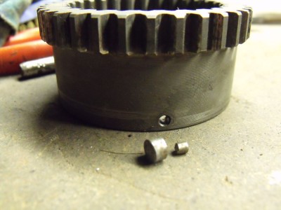

J'ai démonté le moyeu débrayable et voila ce que j'ai trouvé
les trois bitougnos etaient cassés
J'ai trouvé une vis BTR dont la tête et le filetage sont d'un diametre legerement superieur
un petit coup d'usinage et c'est reparti pour un tour
Alain
Alain
