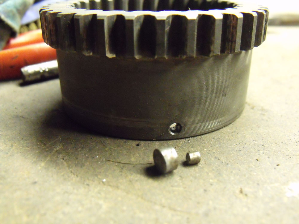

J'ai démonté le moyeu débrayable et voila ce que j'ai trouvé
les trois bitougnos etaient cassés
J'ai trouvé une vis BTR dont la tête et le filetage sont d'un diametre legerement superieur
un petit coup d'usinage et c'est reparti pour un tour
Alain

Le ressort sur les moyeux a un sens ,il est plus petit du coté de la flasque et plus grand coté pignon
Donc attention au remontage
