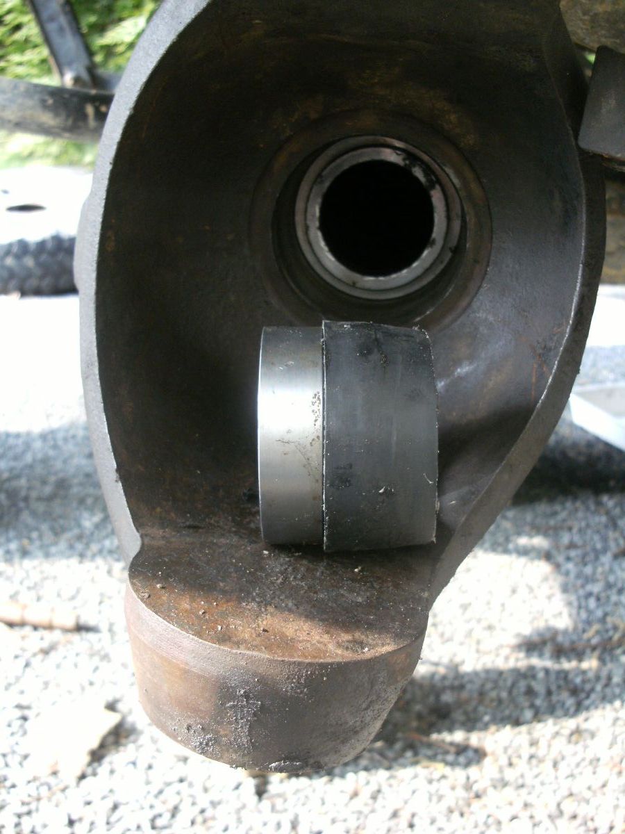

Bonjour, me revoilà avec un autre problème que j'ai du mal a résoudre! Après avoir changé mon arbre de transmission, et après essais de la bête dans le bourbier, le pont avant c'est littéralement vidé de son huile. J'ai donc démonté en me disant que c'est certainement un simple joint spie, et la, surprise, un montage super bizarre avec un espèce de bout en caoutchouc qui ressemble fortement a un bout de durite. Tellement bizarre que je me demande si c'est un montage d'origine ou alors une bidouille faite par l'ancien proprio.
Je rappelle que c'est un B ponticelli, donc certainement différent des autres ponts. Si l'un d'entre vous à déjà rencontrer ce genre de problème, ou à été amener à démonter cette parti du véhicule, qu'il me fasse part de ses lumières! je lui en serait très reconnaissant. ci-joint une photos de la pièce

C'est une adaptation de fortune car, il me semble que, les joint spi d'origine sont spécifiques. C'est des cotes non standard.

Je viens de regarder dans ma documentation Ponticelli, il semble que ce soit le joint à lévre réf 42097.

Après avoir pris la pièce en tof et envoyé chez pvi, la pièces est apparemment dispos chez eux mais a un prix plus qu'hallucinant : 254 ht, pour un bout de durite, sa fait kan même un peut chère cette histoire!!!!!!!

Je ne voulais pas te faire peur, mais il me semblait que le prix était un peu exagéré. L'explication est simple, c''est un modèle avec des cotes non standard. PVI le fait fabriquer sur mesure par une boite extérieure.
Mais 300 euros, soit 2000 de nos francs d'avant l, c'est tout de même exagéré pour un bout de plastique.
