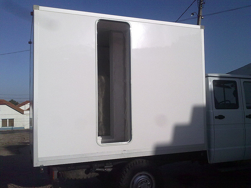

Il ya longtemps que je n'ai pas donné de nouvelles, ou de publier des photos.
Une grande partie de ce temps a été consacré à gagner l'€ € € nécessaire pour acheter le chauffe-ands la cuisinière, et maintenant je peux dire que tout est déjà acheté.
J'ai été sur eBay pendant une longue période d'attente de trouver un Webasto Diesel Cooker X100, et un chauffe-eau et l'air Truma Combi diesel, et finalement je les ai!
J'ai déjà la boîte dans le van, et j'ai également installé les fenêtres, porte bagages et les lumieres de toit dans la cellule.
J'ai aussi monté une galerie de toit Yakima (modifié et plus pour couvrir toute la cabine).
Je suis en train de (finish?) l'intérieur instalations techniques (eau, déchets, et électrique) et la partie structurelle du mobilier.
J'espère que dans 15 jours, je peux poster des photos récentes et actalized.
Ce sont de vieilles photos, mais de toute façon vous pouvez voir le système de support choisi
Un vieux dessin fait ...
La porte (ebay aussi) est parfait!
Et le "Xavi Admer" système!
J'ai été très heureux de voir que le camion et la cellule se comporte très bien dans tous les terrains.
A très bientôt!

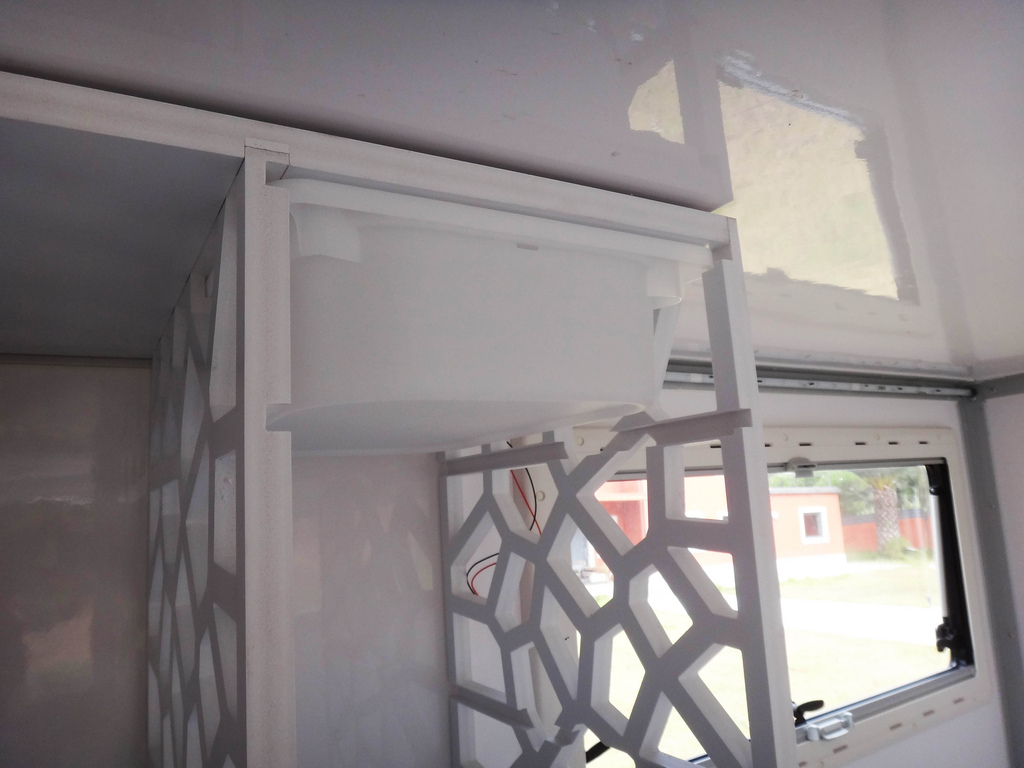

Salut!
Il est du CELUCA PVC (plastique) Foam. Utilisé dans les tables de cuisine et plans de travail.
J'ai coupé tous les meubles dans une machine CNC. Ils on faite à partir de la géométrie de Voronoï, puis j'ai aplied un script informatique, quis est capable de calculer la contrainte de poids, et en considérant le poids tout l'intérieur des boîtes IKEA aurait, combien pourrais-je prendre de l'le tournant aussi légère que possible.
En fin de compte je pouvais tourner le poids à presque la moitié!
http://forum.debucquoi.com/viewtopic.php?t=2765
MOTORIZED ARCHITECTURE DEVELOPMENT
jawal
Pigme de bas niveau.
Messages : 579
Enregistré le : 21 avr. 2009 13:54
Re: PROJECT M.A.D IVECO 40.10 4X4 DOUBLE CAB
Message par jawal »
très belle realisation moderne qui change vraiment de ce que l'on peut voir , moi j aime bien en tant que decorateur scenographe ,e te tire mon chapeau , le materiel , le goût et la finition , apporte toujours un bon résultat apprécié des autres , encore bravo
sardinha
Voyeur
Voyeur
Messages : 48
Enregistré le : 29 sept. 2009 03:25
Message par sardinha »
Merci Beaucoup!
Mais quelques images:
L'appui du système sur le remplacement e lou système pneumatique de la pompe pression Truma Combi Diesel
Le deposite supplémentaire 33Lts exclusivement liée à Truma Combi Diesel, e a la plaque de cuisson Webasto X100.
Vous pouvez voir la sortie avec la contribuition de Ikea! : D
