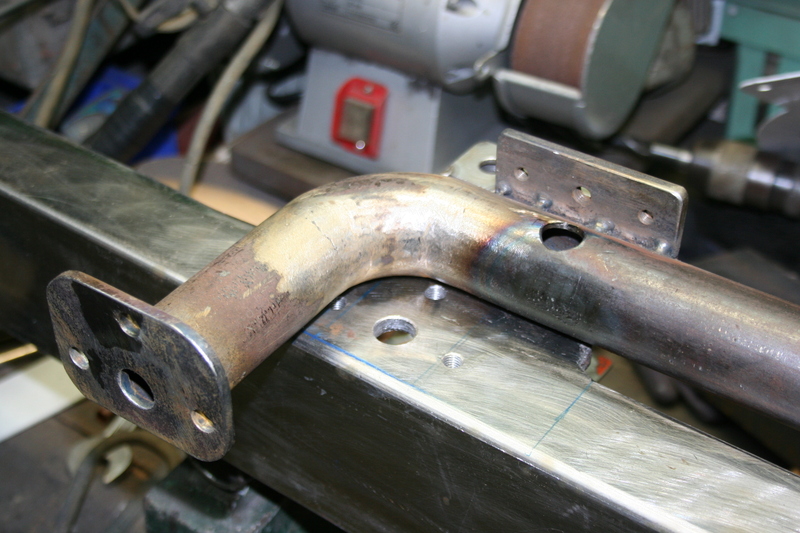

Fabrication des pattes de fixation et polissage du fer U 8)

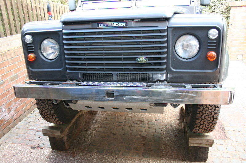

Une présentation finale avant le passage en peinture epoxy 8)
