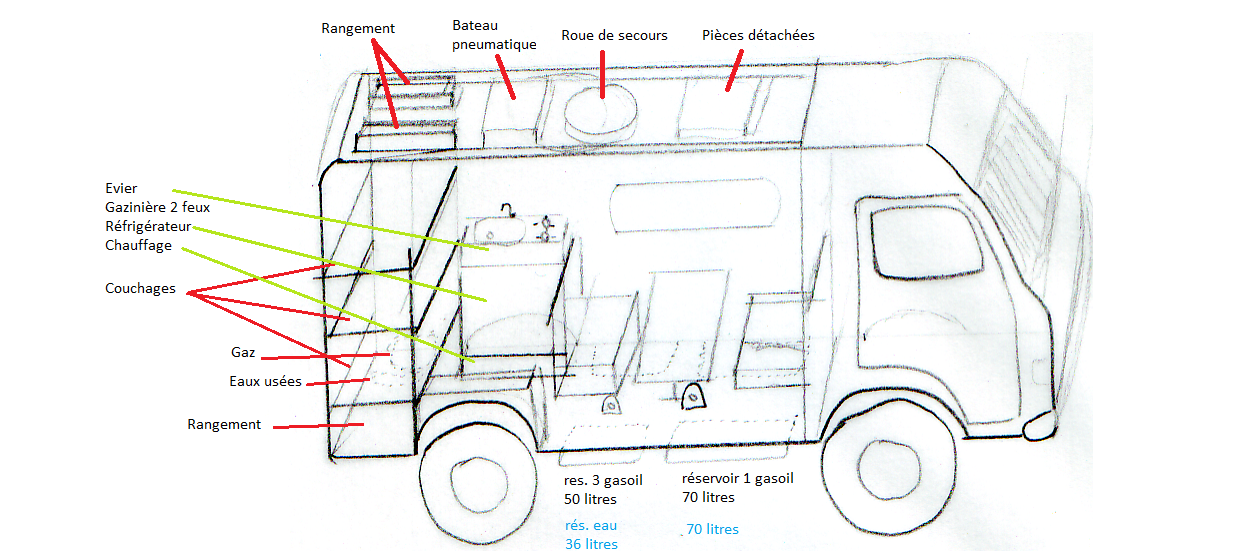

Quelle installation pour le gaz ?
Voilà, je comptais monter une bouteille de 5Kg dans mon camion, la bouteille installée sous le couchage arrière. Et... je découvre que ces bouteilles sont proscrites :
"Pour les mini-bouteilles, les fabricants ont prévu un détendeur que l'on clips et sur lequel on peut visser le tuyau. Attention ce système est interdit en camping car, car la loi impose un détendeur fixe raccordé à la bouteille par l'intermédiaire d'une lyre."
Quelle solution, si je ne veux/peux placer une 13 Kg ?
Demain je vais faire des mesures... peut-être découper le plancher arrière pour mettre cette bonne vieille bouteille, dans un coffre ?

tu aurais la possibilite de decouper le plancher (c`est aussi facile a decouper que la carrosserie) a ce niveau?
La loi impose aussi que l`accès a la bouteille de gaz se fasse par l`exterieur

Vu mon projet de montage, la porte extérieure... c'est la porte arrière.
Bruno : comment as tu monté cette bouteille avec un détendeur fixe ? La twinny, c'est comme la Efli, c'est un clips ? Tu as une lyre qui se fixe sur cette bouteille ?

ps: je ne comprend pas du tout ton amenagement ?? ton entrée c'est bien les portes AR? les lits sont certainement amovibles, mais les coffres? ou alors ils sont sur le coté
Pour info, la bouteille 13kg de mon ancien camtar ne m'a permis que de tenir 3 mois (cuisine 2 feux + 5 ou 6 nuit de chauffage)
si en plus elle doit servir pour le frigo, la tu peux tabler sur 1 mois

Nous allons "condamner" les portes arrière, vu que les couchages sont en travers. (Mais entièrement amovible en cas de besoin). Les rangements, sous la couchette du bas (environ 35 cm, hauteur imposée par la bouteille de gaz.) ; L'accès se fera par l'avant, côté passager (siège passager basculant). Je compte faire installer une fenêtre, et peut-être une porte latérale (type caravane).
