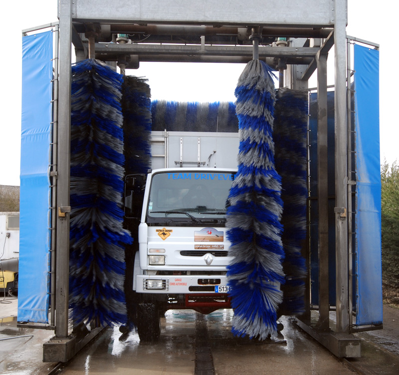

Le Midliner reprend du service...je pars avec au Maroc du 15/04 au 03/05! Coooooooooooooool! :D
Un petit peu d'aide pour démarrer après les derniers froids...
Une bonne douche!
Une bonne douche!
Et me voilà comme neuf!
Une petite révision, un CT Samedi, changement de chaussettes au profit des 14.50 car au programme quasiment que de la piste et du sable avec en prime les plages blanches! :D et puis avec ces pneus je croise à 100km/h c'est mieux pour descendre et remonter!

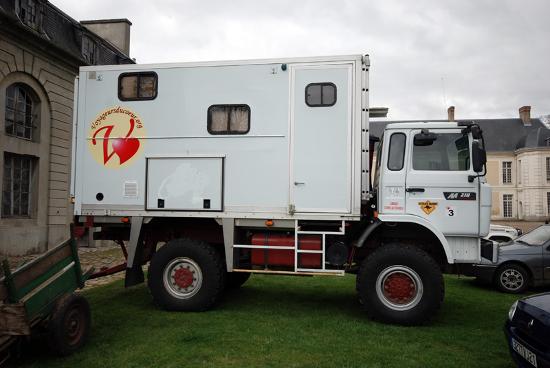

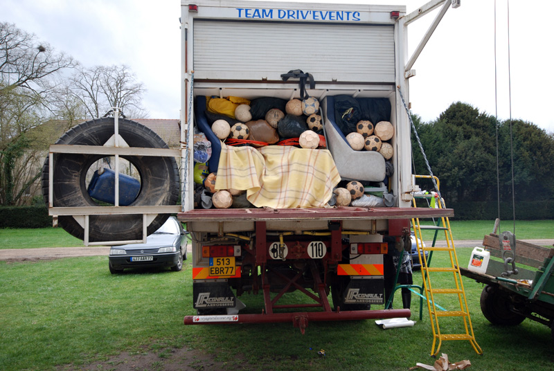

Ca y est le Midliner (alias la baleine chez les VDC) est chargé!
4 gros fauteuils de dialyse, 2 fauteuils roulants, 33 sacs de fringues, des fournitures scolaires, 4 cercles de bascket et ...des ballons! :D
Il a aussi pris de nouvelles couleurs...non, ce n'est pas "camping car coquin"! 8)

optimisé le chargement :shock: qu'est ce que ça donne niveau volume ???
Messages : 2502
Re: Transformation midliner
Message par bpoursin »
La soute fait 1.40 x 1.40 x 2.20 mètres et elle est blindée à 98% :D
