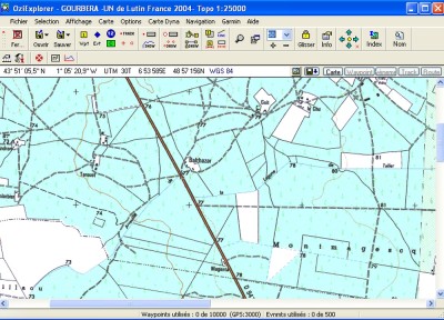

j'ai utilisé ce logiciel : MapFactor Pc Navigator 8
il n'est pas mal du tout , très proche dans sa conception des TomTom et autres systémes sur GPS, il peut satisfaire tous ceux qui naviguent avec des PC et un GPS accouplé.
il évite d'avoir a emmener deux appareils
il a un guidage vocal et plusieurs fonds d'écran , facile à utiliser même en roulant ( pas conseillé
Voilà mon retour d'utilisation pour ce que ça interresse ...je n'avais pas été convaincu par Microsoft Autoute 2007
une vue de l'écran en utilisation

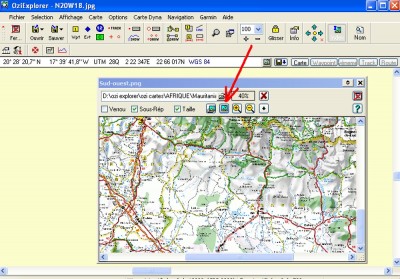

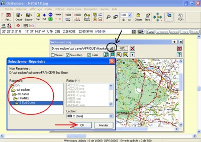

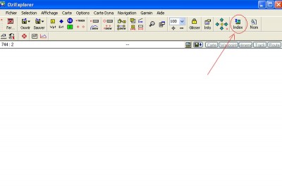

après avoir correctement stockés les cartes navigation et index au bon endroit bien sûr
Voilà comment rechercher une carte (exemple ma région)
1° Clic sur l'icône index pour faire apparaitre la fenêtre index 2eme , dans la fenêtre clic sur l'icone index pour faire apparaitre la fenêtre de recherche des index maps 3eme , dans la fenetre ouverte choisir la carte qui servira d'index a notre recherche ( cas présent Sud-Ouest map) 4eme, Clic sur repertoire pour faire apparaitre la fenêtre de recherche des cartes qui nous intéresse (cas présent couverture sud-ouest au 25000eme) 5eme , les cartes apparaissent sous forme de petits rectangle...sélectionner la zone qui nous intéresse...clic dessus 6eme la carte de navigation apparait il n'y a plus qu'à
