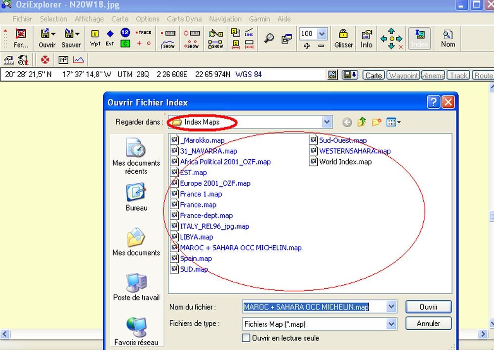

Salut Dimitri, bonne idée d' avoir déplacer le post, là, il a tout naturellement sa place
- tu affecte une carte de France ( calibrée) dans le dossier index, éventuellement tu peux en faire deux : France sud et France nord
ensuite tu fais apparaitre dans carte index , ta carte sélectionnée...et dans la même fenêtre active tu demandes de chercher dans le dossier de tes cartes 100000 et elles s'afficheront toutes seules en superposition sur ta carte index , il te suffiras de clic-clic sur la zone convoitée , et, hop ta carte s'affichera.
tu me diras si tu n'as pas de carte de France calibrée
Si l'explication n'est pas claire , dis le moi!
- oui, il l'est .surtout si l'écran est tactile

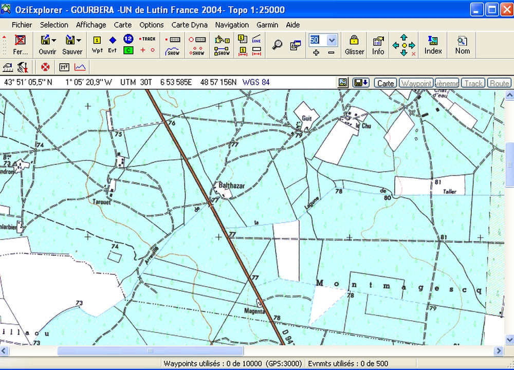

- OZI ExplorerEt sinon qu'utilises-tu comme soft en hors route?
Tu peux rentrer des cartes Index sous OZI dans index mapPS: Au fait comment tu fais pour trouver la map que tu veux importer dans tout le dossier des cartes de france que tu as sous Ozi ?

Sur ton écran de navigation , en bas à droite apparait un petit logo gris comportant 3 indications Heure arrivée, date, et durée trajet peut-être.seul petit bémol personnel, il me semble qu'il manque pas mal d'info sur l'affichage de navigation: manque vitesse, altitude,
clique sur ce logo, tu verras c'est magique
Sur ta gauche en bas apparait le prochain changement de destination...clique dessus c'est aussi intéressant
OZI? avec plaisir , pour une aide dans la mesure de mes connaissances!

après avoir correctement stockés les cartes navigation et index au bon endroit bien sûr
Voilà comment rechercher une carte (exemple ma région)
1° Clic sur l'icône index pour faire apparaitre la fenêtre index 2eme , dans la fenêtre clic sur l'icone index pour faire apparaitre la fenêtre de recherche des index maps 3eme , dans la fenetre ouverte choisir la carte qui servira d'index a notre recherche ( cas présent Sud-Ouest map) 4eme, Clic sur repertoire pour faire apparaitre la fenêtre de recherche des cartes qui nous intéresse (cas présent couverture sud-ouest au 25000eme) 5eme , les cartes apparaissent sous forme de petits rectangle...sélectionner la zone qui nous intéresse...clic dessus 6eme la carte de navigation apparait il n'y a plus qu'à

les WP et routes sont crées en général avant le periple , à la maison, sur Ozi et Google Earth en parallèle
Voilà, ça ressemble à ce que tu fais...
