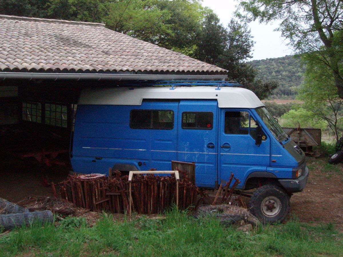

Salut, la bonne hauteur c'est quand ça passe !
1cm entre la galerie et la gouttière ^^
