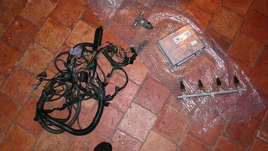

Cherchant à réduire la consommation et la pollution, suite aux conseils de Nomade (mon guide en ce monde de la mécanique ), je reprend le flambeau.....
Sur les conseils de Nomade, j'ai donc acheté sur le bon coin, une injection de R21 TXE 90CV pour 60 euros comprenant le calculateur, la rampe d'injecteurs et la câblerie/tuyauterie....
Photo ci dessous....
Il me reste a trouver les elements manquants (capteur point haut, pompe electrique et les bobines d'allumage et les sondes aussi je suppose vu que je n'ai pas l'air de les avoirs mais je ne sais pas a quoi ca ressemble alors.... d'ailleurs je vais allez voir sur google a quoi ca ressemble....)
Voila, voila, ou j'en suis de ce début de projet, je vous tiens informé au fur et a mesure... ca va prendre du temps alors acheter des pop-corns et asseyez vous !!

Waouh,
Va falloir modifier le collecteur d'admission pour les injecteurs.
Pour l'allumage, ça marche comment ? Tu gardes celui du pinz ?
Sur la R21, est ce que l'allumage est piloté par le calculateur ou par un module indépendant.
Si le calculateur de la 21 commande l'allumage, tu ne risques pas d'être marron avec les développements d'avance ?
Pour les différentes sondes, ce n'est pas compliqué. Par contre, la 21, elle ne serait pas catalysée . Va falloir monter une sonde lambda sur l'échappement du pinz ?
En tout cas, c'est super intéressant comme sujet, vivement la suite

mouai le souci, s'est que sur la 21 il y a un capteur de pmh indissociable du module d'allumage,si il y en a un sur le pinz,y a moyen de moyenner...m'enfin

come 09 a écrit :un capteur de pmh indissociable du module d'allumage,si il y en a un sur le pinz,
négatif !
pas d'electronique (du tout ! ) sur le Pinz !
en tous cas "notre" génération ; pour les actuels, ce n'est pas la même chanson ...
donc il faudra ajouter ce capteur, et une cible sur le volant moteur ... pas si simple ...
Argh ! rien n'est simple quand on ne respecte pas l'origine ...
Bon courage ! il va en falloir !

Il va falloir aussi reprogrammer le vilain cafard qui contient la cartographie, car elle ne sera peut-être (sans doute) pas adaptée à la réponse du moteur du Pinz.
Re: Allez hop projet injection sur Pinz !
maximillian a écrit :Il va falloir aussi reprogrammer le vilain cafard qui contient la cartographie, car elle ne sera peut-être (sans doute) pas adaptée à la réponse du moteur du Pinz.
Pfffff.... si seulement il n'y avait que cela comme problème ;-D
En fait il existe des puces que tu met a la place de l'eprom d'origine et avec un bon soft tu peux regler le moteur avec l'ordi en live.... assez pratique j'imagine
