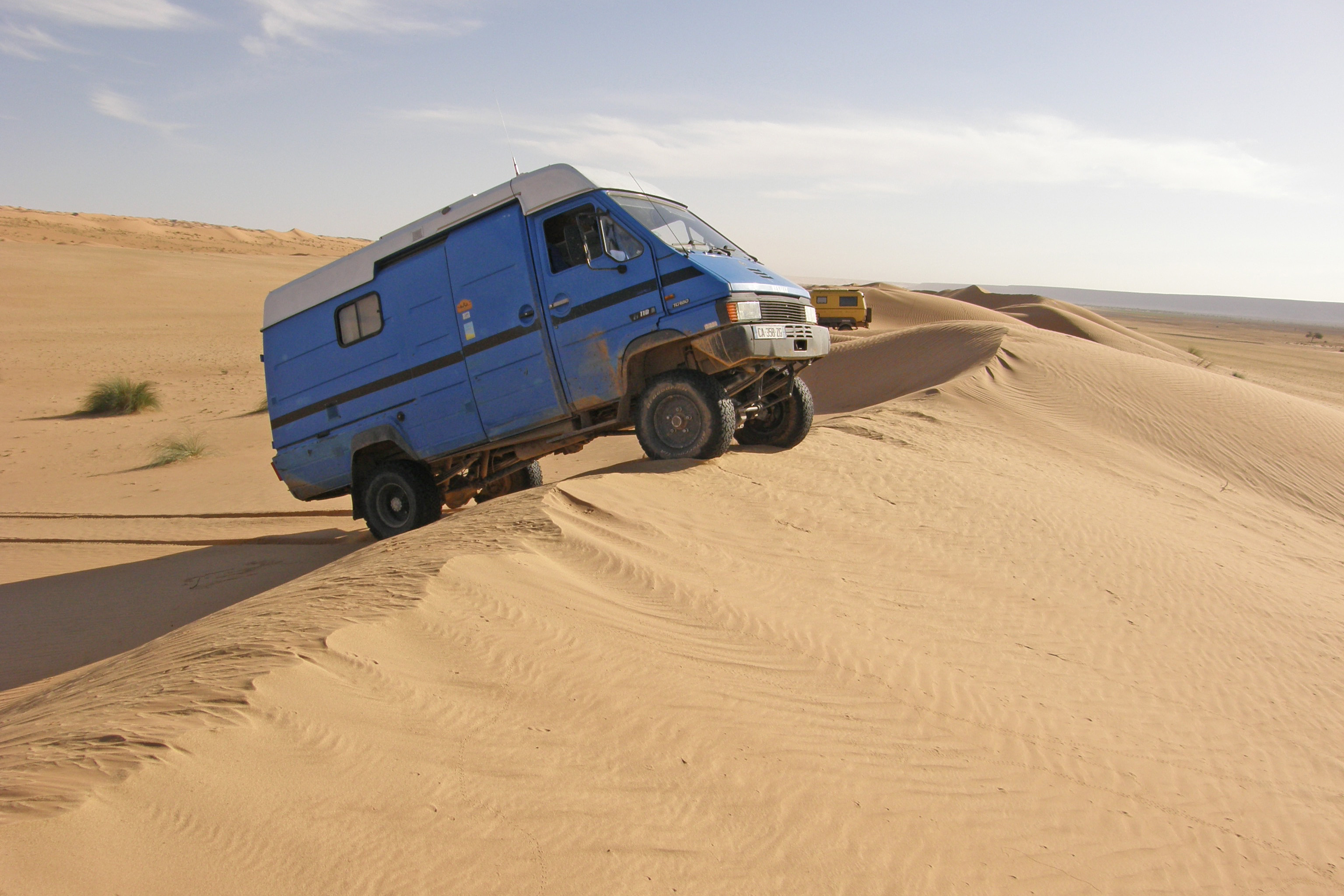

Quelques milliers de kms dans le sable (hors piste) au milieu de nulle part.
B110 avec des pneus 295/75 R16. Poids du véhicule dans ces conditions 4000/4200 kg avec chargement voyage (220 l de GO, 150 L d'eau, grosse caisse à outils, etc..) Poids mal réparti, AR trop lourd, j'ai failli à la règle d'or : 50% AV - 50% AR, attention dans la conception de l'aménagement d'un véhicule.
Impossible de rouler dans le sable sans dégonfler à 1,2 bar (même sur le plat si sable mou)
Les BF Goodrich sont impressionnants de solidité à basse pression. Par flemme il nous est arrivé de ne pas regonfler pour passer des zones caillouteuses, il faut juste rouler comme un escargot...
