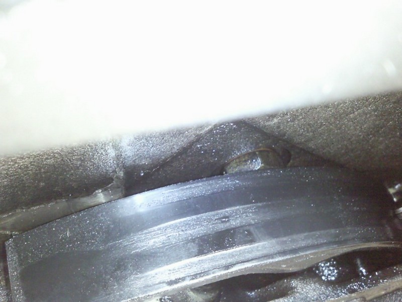

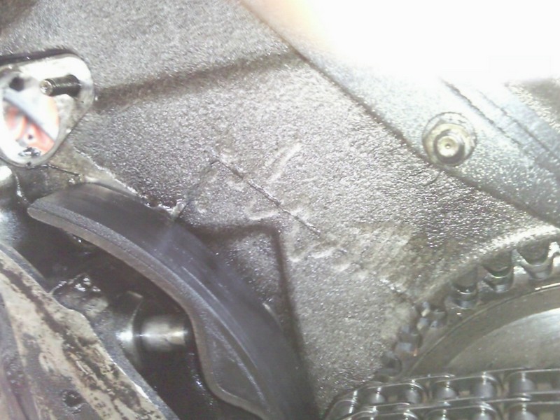

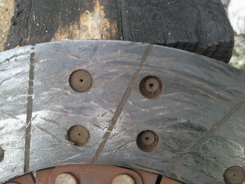

l embrayage etait mort , le tendeur de chaine bien attaqué un côté lisse et l"autre guerre de moins
la chaine de distri a du battre vu ces traces
