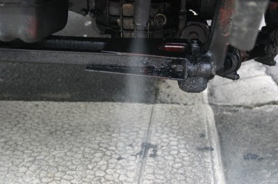

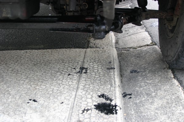

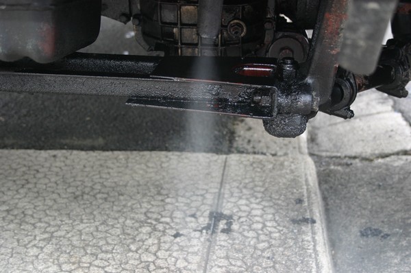

Bjr atous ,
Je roulais à 80 derrière un poids lourds , et d 'un seul coup le moteur , s 'est arrêté après un bruit sourd , j 'ai cru a la chaine de distribution mais une fois arrêté , j ai essayé de redémarrer , il est parti sur trois cylindres et j 'ai laissé tourner , au ralenti, il boitait , et fumait par le reniflard d'huile , j ai réussi a revenir chez moi 10KM tranquillement a 50 voir 60 pour me rendre compte , s'il accélérait quand même , il tire mal mais avance quand même et il boite un peu au ralenti et perd de l huile et fume en permanence par le reniflard
J'attends l'avis des mécanos , pour confirmer mon doute

Hmm... Je ne suis pas mécano mais je veux bien essayer, je dirais que s'il fume et crache de l'huile par le reniflard c'est que une partie de ta compression passe dans le bas moteur non? Je ne sais pas si un segment pourrait se casser tout seul sur un cylindre, j'aurai tendance à penser qu'ils s'usent tous simultanément sur tous les cylindres, mais le fait que tu dises depuis longtemps qu'il tourne sur 3 pattes par moments, ça me fait penser à un problème sur un cylindre en particulier...
Attendons les avis d'experts...
Edit : autre idée, ta chaîne qui se serait détendue et t'aurait décalé la distribution d'un cran ? Mais je crois qu'une chaîne détendue ça fait du bruit donc tu t'en serais aperçu probablement.

Pas bon tout ça. Comme le dit Dimitri si le reniflard crache de l'huile et qu'il tourne sur 3 pattes c'est minimum segments maxi piston.
Par contre je trouve bizarre que le moteur se soit arrêté.
En tout cas c'est pas la distri.
