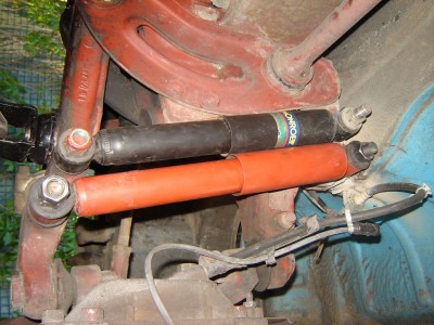

Re: iveco kangourou
je viens de faire un montage sur un cotè seulement, la suite demain avec l'essai qui ira avec. je précise que le mien est un 4X2 donc j'ai forcement moins besoin de débattement de suspension, car montè ainsi le 2eme amortisseur (le rouge que j'ai ajoutè) aura un battement plus limiter, par contre il sera logiquement un peu plus efficace.
Donnez moi vos avis.
Re: iveco kangourou
Operation terminer, ou presque, 2 axes à changer pour avoir 30mm de plus par mesure de securitè, je viens de faire un essai sur route et route de montagne en piteux etat, Bref, tout ça pour dire que c'est magique, je ne reconais plus mon iveco!

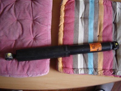

Je re precise que le miens n'est qu'un 4X2, fourgon normal de 6m, en rajoutant de cette façon je perd en debattement de suspension!! je n'ai pas trouver de difference car je ne fais pas de franchissement, juste de la route et rarement du chemin de terre pour acceder quelque part en montagne, donc pour moi pas de soucis. Sinon il y a peu être une solution, monter des amortisseurs AR des Renault Master (modele qui doit être des annèe 97 98 à 2005 a peu pres), je les prend en photo et je vous met les cotes en ligne
Re: iveco kangourou
voici l'amortisseur et ses cotes:
510mm entraxe etirè au maxi
340mm entraxe en compression
modif à faire, refaire percer les axes à 16mm car d'origine c'est du 12mm et du 14mm, attention c'est cémenté, donc très très dur à percer, je vais le faire faire par une entreprise d'usinage, chacun son metier après tout et au moins ce sera au poil.

Re: iveco kangourou
Zut ça à coupè la photo de l'amortisseur, enfin c'est le même que l'origine hormis la longueur qui change et les diametres des axes comme je l'ai dis plus haut.

Re: iveco kangourou
Pour le doublage de la suspension en mon sens c'est la meilleure solution que j'ai pu trouver, maintenant je n'ai fais que 6000 kms depuis et principalement sur route de montagne et nationale. la on rentre de vacance et c'est nickel, pour le contrôle je suis à 72% d'efficacité et rien n'a bougé. Pour de la piste je ne sais pas car je n'en fais pas, ce qui est clair, c'est qu'il ne pompe absolument plus et la tenue de route n'a plus rien a voir avec l'origine, il est enfin bien.
