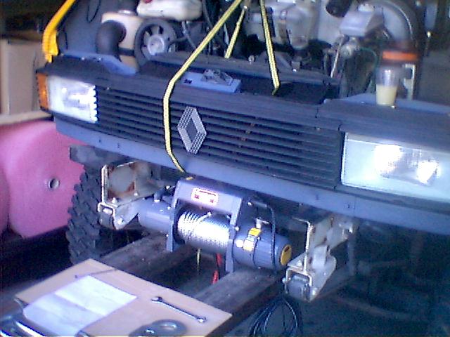

OB1KnoB a écrit :
OB1KnoB a écrit :sur les B on a pas beaucoup de place pour caser un treuil devant, sauf à le mettre assez bas comme a choisi AlainB en tête de post.
Ou alors déplacer le radiateurs?

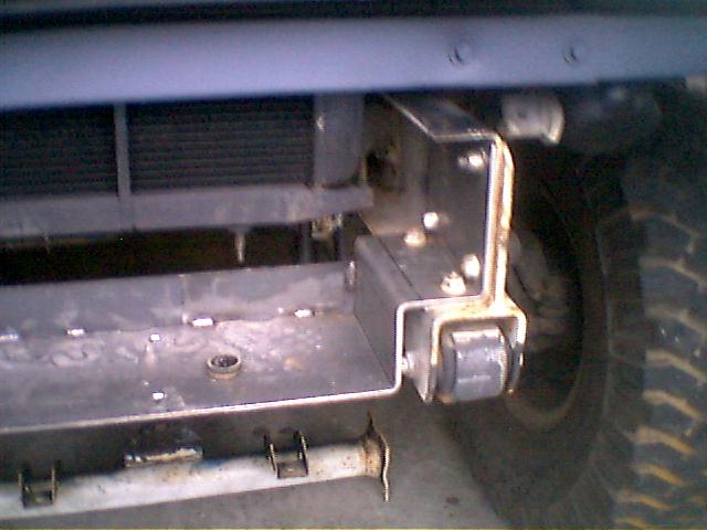

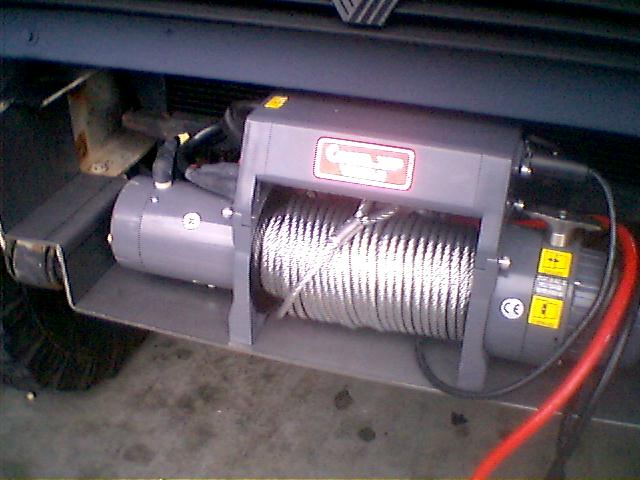

Tiens en cherchant autre chose je suis retombé sur des photos de Nessie, la position de son treuil est intéressante pour un montage à l'avant, je suppose que pour réussir à le caler là le radiateur a du être déplacé, ce serait bien d'avoir des photos de son montage :
En même temps quand on voit une photo de son compartiment moteur on a pas l'impression que le radiateur a été déplacé non?
Jean-Louis si t'as le temps de nous lire de temps en temps depuis l'autre côté de l'océan, tu peux nous filer des infos?
Ou sinon si le nouveau propriétaire de Nessie (du Corsaire d'ailleurs) peut nous faire quelques photos à l'occasion...
Ou encore Gérard, la prochaine fois que tu passes devant ce B ^^
pas de déplacement du radiateur, car celui ci est fixé derrière la traverse avant alors que le treuil était sur une platine soudée a l'avant de cette traverse.

Messages : 5919
Re: Montage treuil sur un B
Oki merci pour les précisions, tu remercieras aussi JLS :wink:
Il me semblait que la traverse était très proche du pare-choc et qu'il n'y avait pas la place de positionner un treuil devant.
En regardant la photo de Nessie on voit qu'il a sacrifié le point d'ancrage avec la grosse goupille, au milieu de la traverse, c'est peut-être ça qui a libéré de la place.
J'irai voir demain sur le mien.

OB1KnoB a écrit : En regardant la photo de Nessie on voit qu'il a sacrifié le point d'ancrage avec la grosse goupille, au milieu de la traverse, c'est peut-être ça qui a libéré de la place.
exactement, je n'avais pas mon appareil sous la main, bien qu'il nous ait montré sur une traverse de "B"... il a en effet fait sauté ce point central et soudé une platine reliant les autres pattes plus extérieures...
ceux qui ont cette traverse en tète verrons sans doute de quoi il est question.

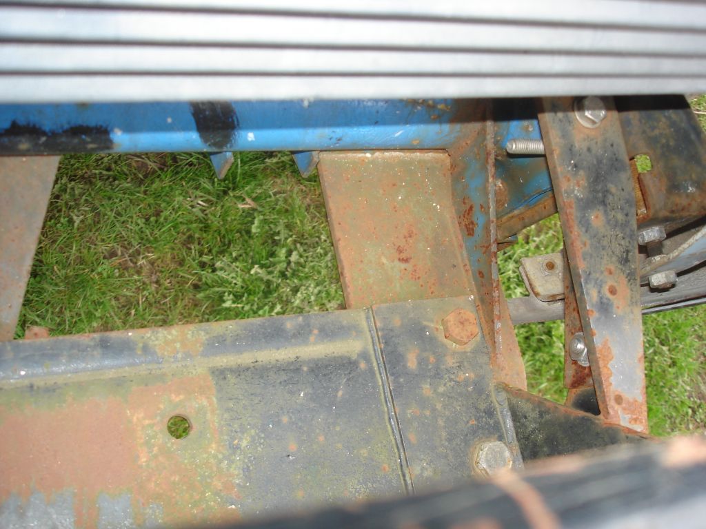

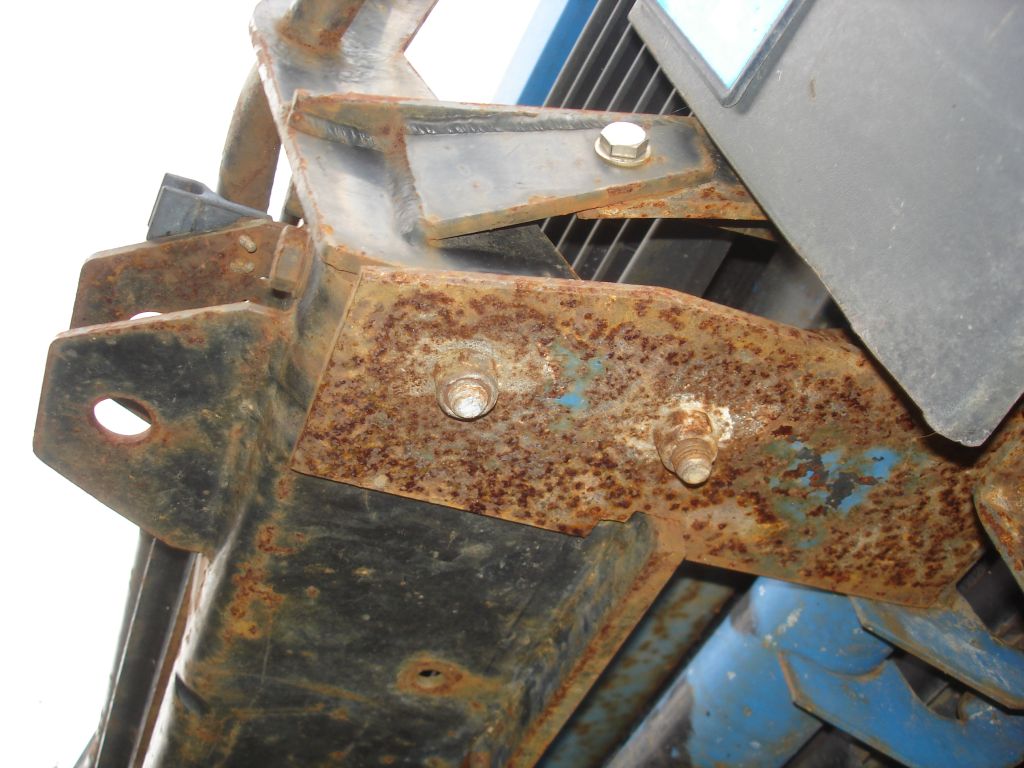

Salut, je n'aurais pas imaginé qu'il y avait la place de mettre un treuil devant cette traverse, c'est intéressant, ça fait un bon point de fixation pour le treuil dans le cas d'un positionnement à l'avant.
Par contre je ne vois pas bien de quelles pattes extérieures tu parles?

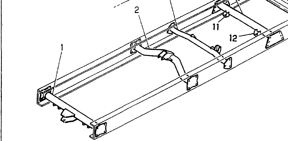

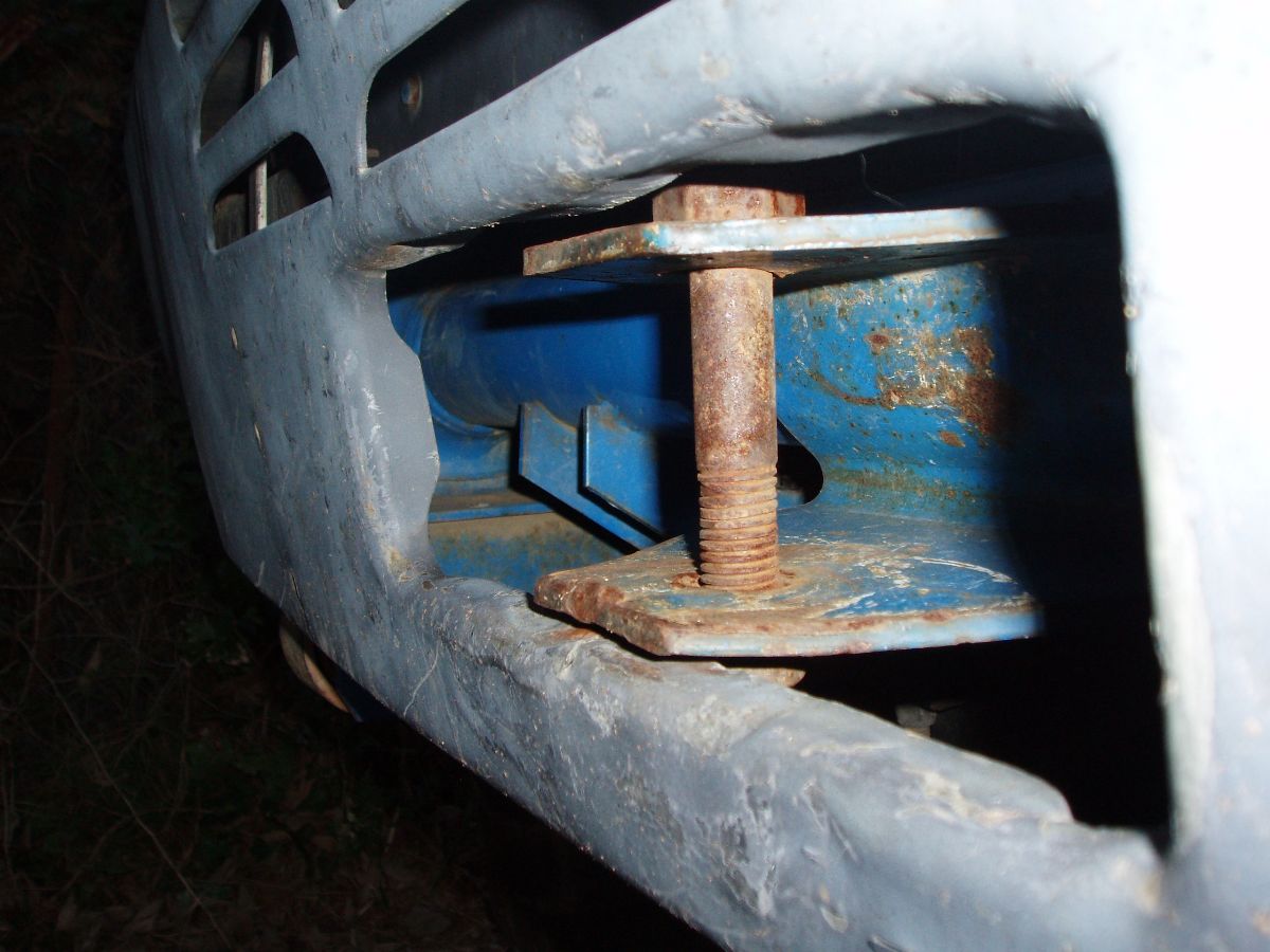

La traverse est comme ça (1):
Les petits trucs que l'on voit de part et d'autre du point d'ancrage central sont une partie des supports de radiateur qui sont vers l'arrière et en dessous.

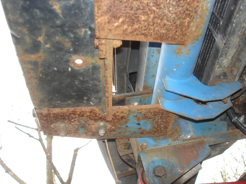

Je suis allé vérifier sur mon fourgon et effectivement la traverse avant est vraiment en bout de châssis (il y a à peine 3cm environ de châssis après la traverse), et même en faisant sauter le point d'ancrage central la place est très très réduite :

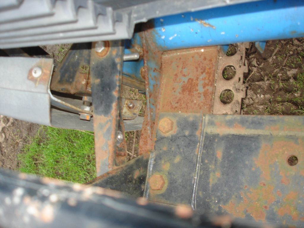

J'ai travaillé une des photos de Nessie pour essayer d'y voir un peu plus clair :
Mais je n'arrive pas vraiment à en savoir plus.
Peut-être que ça vous parlera...

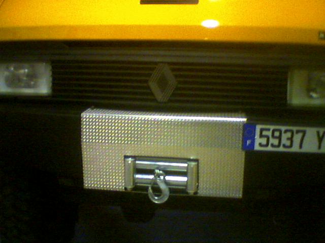

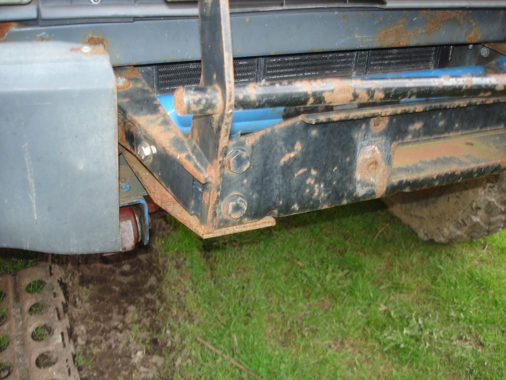

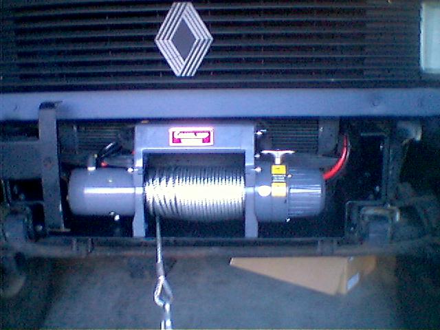

Par contre en regardant cette autre photo :

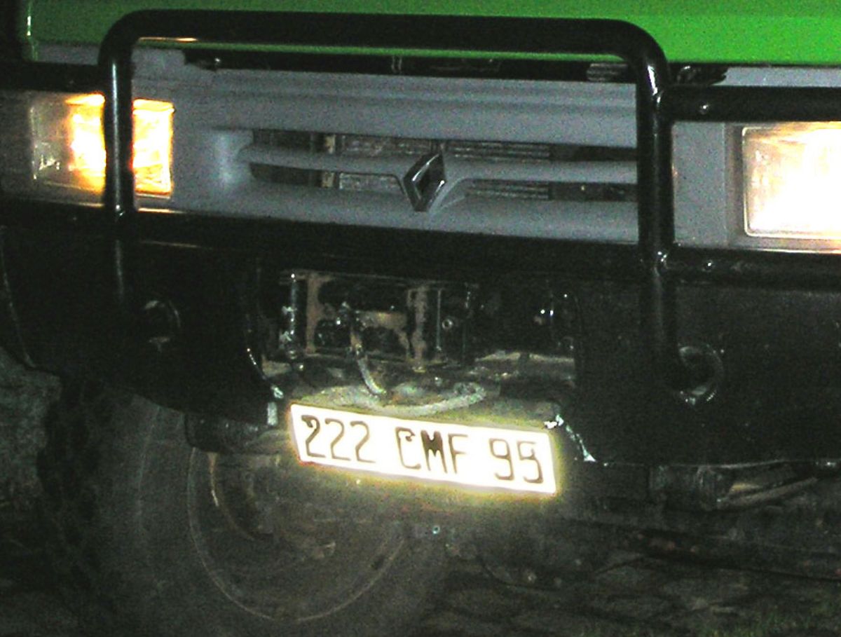

On ne voit pas grand chose non plus mais on dirait bien qu'on aperçoit en haut à droite une plaque métallique qui pourrait être la platine du treuil, une sorte de plaque qui semble venir un peu en avant à la manière d'un sabot/ski non ? On a pas de photos du profil du pare-choc mais peut-être que le treuil en fait dépasse en avant.
Messages : 20510
OB1KnoB a écrit :... On a pas de photos du profil du pare-choc mais peut-être que le treuil en fait dépasse en avant.
ben à ma connaissance non justement...c'est ça qui est étrange... :roll:
quand on a discuté de la modif du miens il y a longtemps justement il me faisait remarquer que le sien ne dépassait absolument pas sur le B...
faut trouver ou crèche le corsaire :wink:

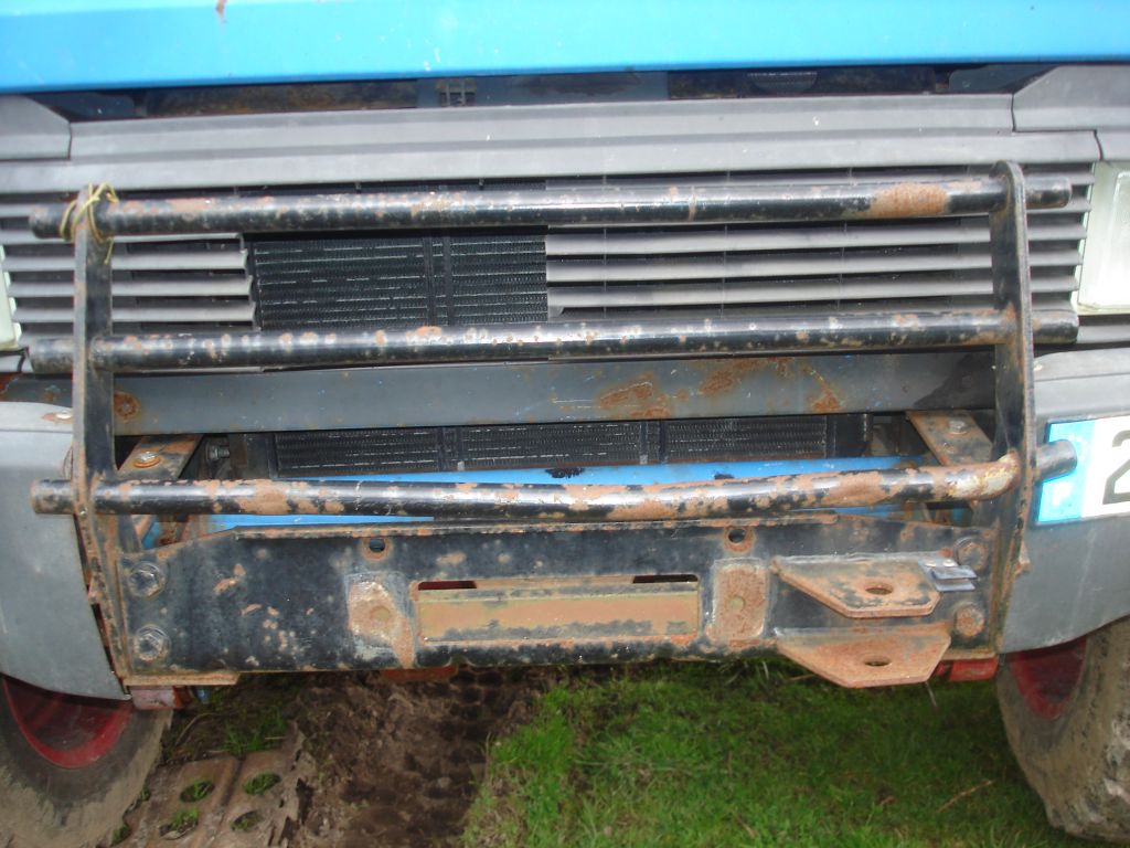

là sinon:
seul l'écubier est protubérant mais "couvert" par le pare buffle...

AlainB a écrit :...
Le support en lieu et place de la traverse avant..
chez moi c'est ce que ça veut dire... :wink:
à la place et au même endroit...
la "vieille" il peut se la mettre sur l'oreille je pense :roll: à moins de derrière le boitier de commande?
j'ai pas l'impression qu'il reste des masses de place...
et les petites papattes semblent plutôt bien venues pour accueillir le radiateur

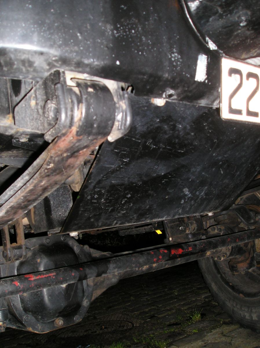

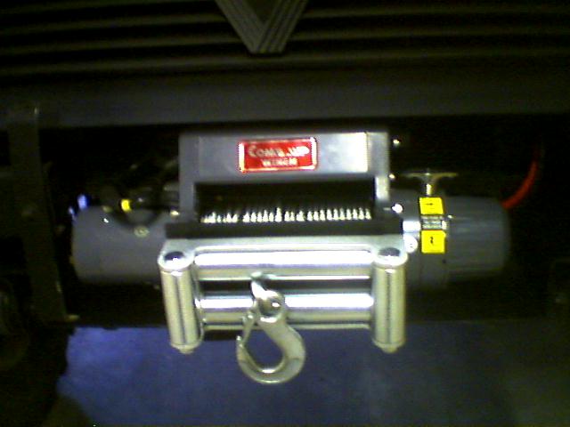

Re: support treuil pour B
Message par bernard »
Quelques photos de mon support de treuil
vue de face
vue de face
vue de dessous
vue de dessous
vue de dessous
vue de dessous
vue de dessus
vue de dessus
vue de dessus
vue de dessus
vue de coté
vue de coté
