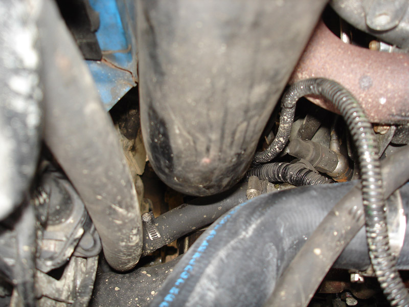

Il y a apparemment un problème de conception au niveau de la cohabitation des durits du moteur sous notre capot, plus ou moins prononcé suivant les véhicules comme certains ont pu le constater à la dernière AG.
Etant donné que ça concerne une durit de refroidissement ça ne me parait pas négligeable, elle était à deux doigts de lacher chez moi donc vérifiez chez vous.

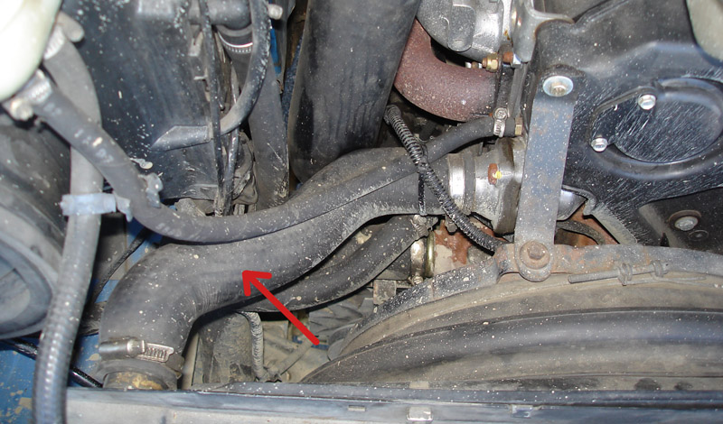

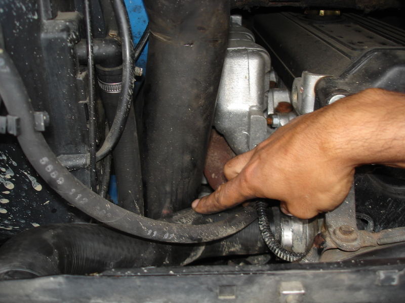

Il s'agit de la durit qui part du haut à gauche du radiateur et qui va au bloc moteur:
Elle frotte ici, contre la durit d'air (filtre>turbo)

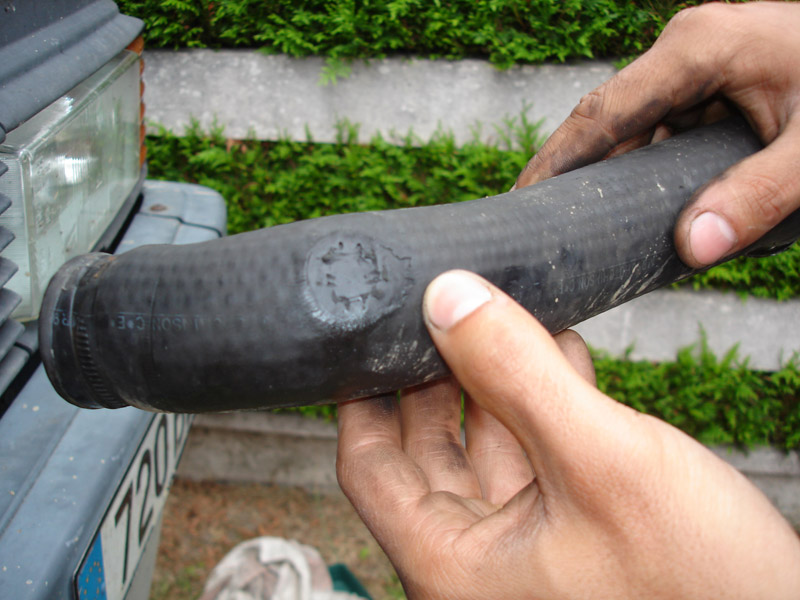

Voici l'état de la mienne une fois démontée, il ne restait plus grand chose... :shock:
Pour empêcher le frottement, raccourcir de 2 ou 3cm la durit d'air, côté turbo, afin de l'éloigner de celle de refroidissement
Une fois l'ensemble remonté avec une durit neuve (50€ RVI... :roll:) ça ne devrait plus toucher.
PS: vérifier aussi les durit en bas à gauche du radiateur, elles ont tendance à se toucher un peu aussi.

Si tu as aussi ces durits qui se touchent pense à raccourcir la durit d'air, c'est tout simple à faire et ça t'évitera de vider tout ton liquide de refroidissement sur la route un de ces quatre...
Quand j'ai vu ça sur le mien et que je l'ai changée, elle suintait du liquide de refroidissement, elle était à deux doigts de lâcher.
