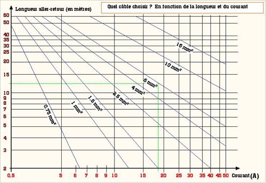

Une question de bleu en électricité, je vois sur le net des tableaux pour choisir sa section de câble en fonction de l'ampérage et de la longueur de fil voulue, et les sections de fil sont toujours en mm² comment je fais pour avoir une équivalence du diamètre en mm tout court?

du coup de la formule donnée par Pana tu peux déduire le diametre du fil en fonction de l'abaque te donnant une section...
D= 2x la racine carrée de (S/Pi) (je sais pas ou est le sigle racine carrée sur mon clavier :oops: )
non je pense pas qu'il y ait un facteur pour le nombre de brins... c'est pas à ce point précis...et de toutes façons tu verras que les dimensions des fils sont souvent exprimées en section en electricité donc tu devrais pas avoir trops de soucis...

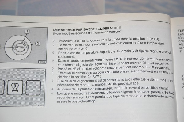

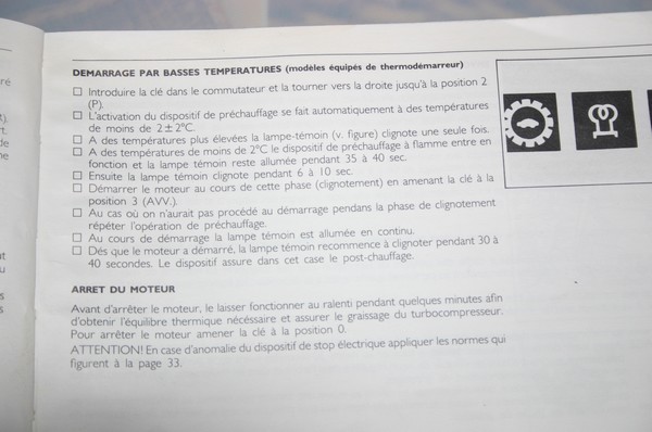

Je viens de m'appercevoir que la phase du voyant clignotant ou fixe à l 'allumage de la bougie thermo-demareur par temps froid est différente suivant les modèles de véhicules
je vous est fait deux photos pour les ivécos avant 90 la phase est différente des B
Et donc le modèle après 90 me laisse un doute par cette phrase "CLIGNOTE EN CONTINUE "
L' indication du voyant est différente , le processus de la bougie qui chauffe avec l'envoi du gasoil est le même !!!

troubadour16 a écrit :le modèle après 90 me laisse un doute par cette phrase "CLIGNOTE EN CONTINUE"
C'est une erreur, il faut lire "s'allume en continu", d'ailleurs c'est fou de voir les fautes d'orthographe, de frappe (et même de mot visiblement) qu'il y a dans cette doc...
La seule chose qui change par rapport au montage Renault c'est que vous le voyant clignote, puis s'allume fixe, alors que chez nous il s'allume fixe, puis clignote. C'est vraiment histoire de marquer la différence :roll:

Sur le miens il s'allume fixe puis clignote pour le démarrage
Sur le PDF que tu as mis en ligne c 'est le contraire , c 'est celui d 'un B ou ivéco , après 90

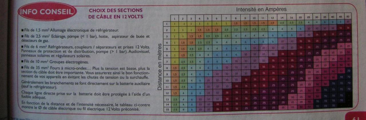

Pour l'abaque j'avais déjà celui-ci chopé sur Trafic-Aménagé :
éléctricité_abaque section de cable (Aller-Retour) chute de tension 0,8v.jpg
C'est le même que le tiens sauf que les couleurs piquent moins les yeux ^^
Et j'ai deux précisions en ce qui le concerne :
- c'est pour une chute de tension prévue de 0.8v
- les distances sont en mètres "aller-retour", d'après ce que j'ai lu sur le post de Trafic-Aménagé il faut diviser par deux pour avoir la distance réelle de ton fil.
J'ai aussi un abaque pour une chute de tension de 0.3v :
les mètres ne sont PAS aller-retour
La qualité n'est pas top mais on arrive quand même à lire, on voit bien que le dimensionnement des câbles est bien plus balèze :shock:
Sur le 1er abaque pour un fil de 3m qui doit passer 10A on trouve du 1.5mm² (pour 0.8v de chute de tension) et avec le 2ème abaque on trouve du 4mm²!
Donc ça répond à ma question, au moins dans une certaine mesure, on peut câbler plus gros, la chute de tension diminuera c'est même bien, enfin sauf dans mon cas parce que 0.8v de chute de tension ce serait parfait pour cette bougie qui est en 11v.
