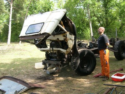

heu j'suis 99% d'accord avec pacha, le 1% je dirai accroche le et rentre avec chez toi. c'est mauvais de démonter en vitesse tu risque de zaper des choses ou mal les démonter surtout si tu ne connais pas le modèle, si c'est pas possible, effectivement concentre toi sur la liste de pacha + les logos saviem
prend les portes, si elles sont pas trop mortes, comme ça t'as en même temps vitres, lève vitres, serrures, ....

po b'soin d'air, les freins tu les desserre...nan ba abandonne l'idée de le tracter, prend une hache au cas ou
sinon sérieusement j'voispas quel outil extraordinaire il te faudrait,
un burin, le coupe boulon par excellence, et qui te permettra de récupérer deux porte en deux minutes, sinon si tu veux bien préparer ton coup, consulte la notice technique du trm, ils indiquent tous les outils qu'il te faut pour chaques pièces, bon courage et tien au jus

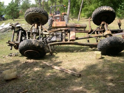

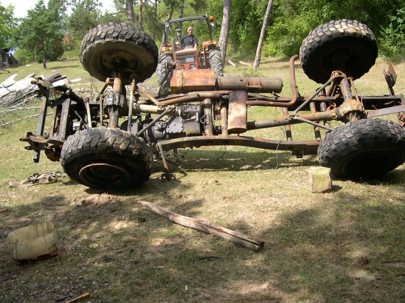

Moi quand j'avais découpé un mog, j'avais pris une disqueuse, et un chalumeau (pour dégripper ou couper!) et une masse!
Tu peux peut être couper le châssis et recuperer boîte et moteur sans les démonter, il faut juste que après tu ais de quoi les charger dans ton bahut.
C'est rapide et efficace et après tu peux finir le démontage tranquille chez toi!

Chips a écrit :po b'soin d'air, les freins tu les desserre...
Sauf à découper les tiges de commande des garnitures, je vois pas comment tu peux desserrer les freins...
Peut être qu'en mettant un palan entre le châssis et la tige de commande tu arriveras à comprimer les ressorts, je pense que c'est assez costaud, y a qu'à voir les traces de gomme que laissent certains bahuts sur route !!
Sinon reste la méthode made in bpoursin... disqueuse mais faut pas vouloir freiner ensuite !!
