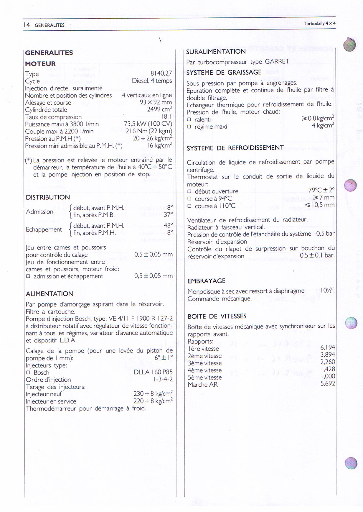

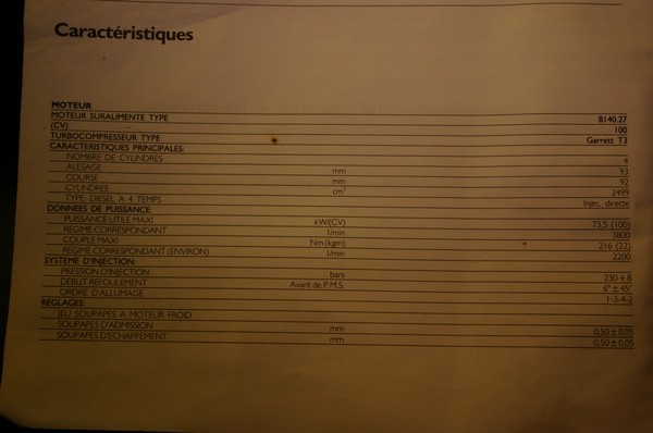

Voilà après discussion avec Cédric , un doute s 'est levé : est-ce vraiment un 8140.27 sur les phares ronds ? Le mien est de janvier 1990, est-ce que ceux qui ont un phares ronds ont tous le même moteur?
Voila une page du livret qui était dans mon 4X4 ivéco, je n'arrive pas à voir la plaque sur le bloc

Oui :

Salut à tous,
Donc les Iveco 4x4 ont toujours eu le 2499cm3? les 4x2 en phares ronds étaient montés avec un 2445cm3 comme les B90 (92cv), et les 4x2 avec le 2499 8140-27 était un 103cv et 23mkg.
Toutes les infos sont donc les bienvenues!
