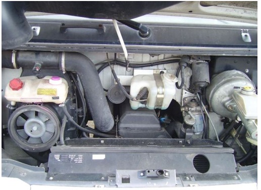

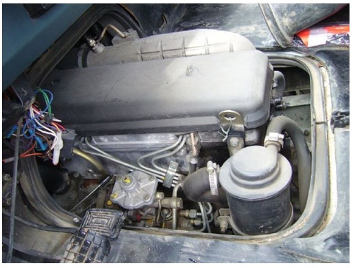

Bon voila quelques nouvelles de mes moteurs et photos :
Moteur de la thema que j'ai récupéré et que je suis en train de démonter ( 4 bougies dans la culasse ) :
Le moteur de mon B80 ( une bougie de préchauffe sur le collecteur d'admission, , à priori sans le jet de gasoil ) :
Voila demain soir j'aurai fini de démonter le moteur de la thema, je vais récupérer un peu de faisceau et boitier de préchauffage au cas où, voila bye a+

Ahhh! enfin on peut voir à quoi ça ressemble un sofim de B80
C'est important pour la culture générale !
Il est marrant ce collecteur d'admission tout rond, ça me parait plus logique que ceux tout carrés qu'il y a sur les B suivants, le flux d'air semble mieux canalisé...
La pompe à injection est différente aussi, vu que c'est un atmosphérique il n'y a pas de correction de débit en fonction du turbo donc à priori pas de réglage de LDA... Mais il y a d'autres vis intéressantes quand même sur ces pompes, il faut que j'en parle dans le post qui va bien d'ailleurs tiens.
Pour la bougie de préchauffe pas de gasoil en effet, si t'as l'occasion de la démonter au passage pour voir la référence...
C'est étonnant par contre de voir qu'il y a un fil de masse alors que la bougie est normalement toute seule à la masse en étant vissée dans le collecteur.
Et en voyant la photo de monteur de thema je me rends compte que ce passage de l'admission d'air par dessus la culasse est uniquement dû au fait que c'est un montage transversal ! Je n'avais pas réalisé ça avant.

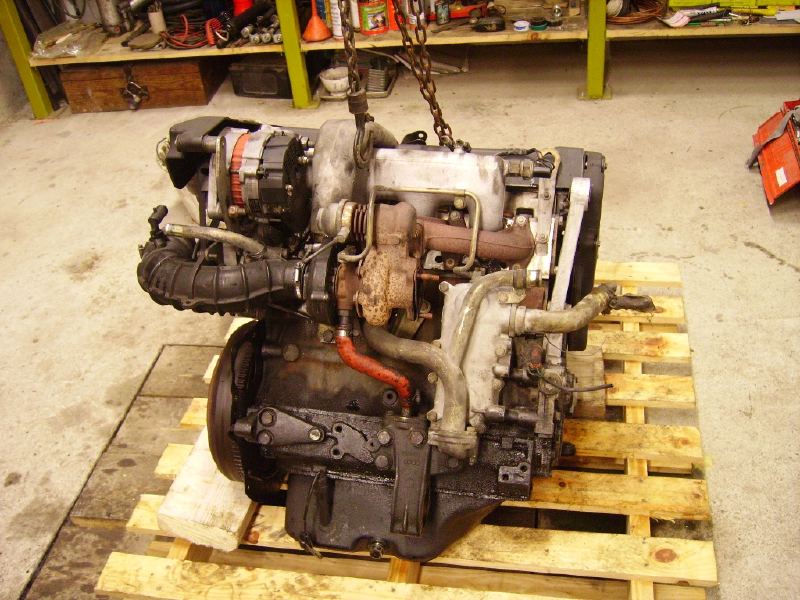

Re: évolution moteur B80
Que veux-tu dire concernant des gros frais pour rester sur la base du B80 ?
Concernant le moteur que j'ai récupéré le mieux serait de trouver une photo du moteur d'un B110 pour comparer les passages des conduits d'admission et échappement ( en sachant que j'ai un échangeur à caser en plus )
Voila des photos du moteur :
moteur en cours d'extraction :
et le moteur posé sur la palette ( à priori tout va bien à part une fuite d'huile au joint de culasse coté distribution, de toute façon je l'ouvre pour épreuve ) :
Donc je pensais prendre mon moteur atmo et le monter en tubo si je n'ai pas de modifs du taux de compression à faire
merci à tous a+
merci à tous a+

Je vais te faire tout ce que je peux comme photo demain mais le moteur étant monté dans le camion je ne sais pas si j'arriverai à tout prendre comme il faut.
