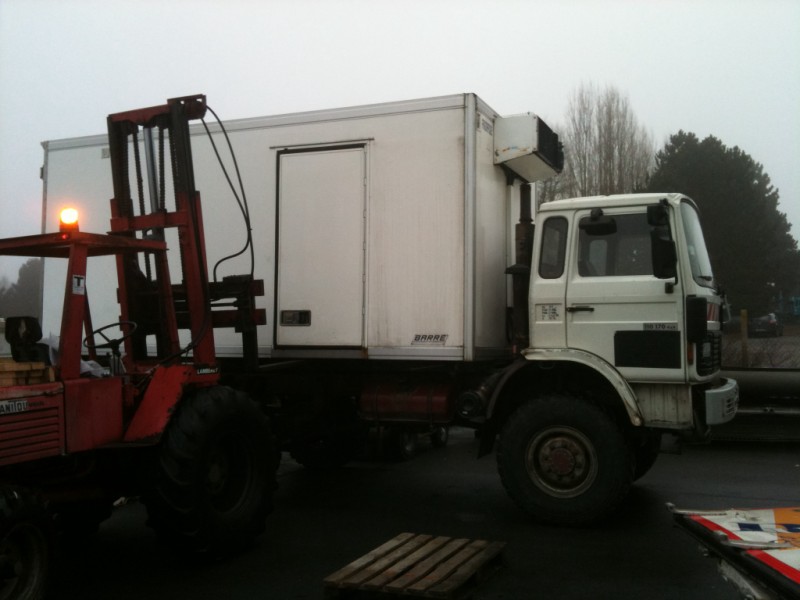

Attention les yeux:
Bon, désolé, faut les remettre dans le bon sens.......
On a juste présenté la cellule sur le camion, ça rend pas mal en fait, je suis assez content. Prochaine étape: le devis chiffré.....
Question à bastien: tu mesures combien entre le haut de tes pneus arrières et le bas du plancher de ta cellule?

tout de suite ça a une autre gueule avec une coquille sur le dos :D
sympa le volume :shock: :D

excellent par rapport a celle que je t'ai enmené voir ( j'espère ne pas t'avoir fais perdre ton temps ), pas la même bouille, pas le même budget non plus je pense, mais surment moins d'boulot. aller prochaine étape fait nous un plan intérieur :D
heu en plus t'as déjà la clim :lol:
Messages : 5899
Re: Renault 110/170, 75/130, etc...
Superbe volume (caisse et ensemble), tu vas pouvoir faire un palace là-dedans :mrgreen:

Chips a écrit :excellent par rapport a celle que je t'ai enmené voir ( j'espère ne pas t'avoir fais perdre ton temps ), pas la même bouille, pas le même budget non plus je pense, mais surment moins d'boulot. aller prochaine étape fait nous un plan intérieur :D
Y a pas de souci Antoine, toujours sympa de rencontrer du monde!
Pour info, la caisse fait 4.87 de long, 2.20 de haut et 2.15 de large intérieur....
On commence à bosser les plans intérieurs pour 2 adultes et occasionnellement 2 enfants qui doivent se sentir comme chez elles.
Ca ne vous paraît pas trop haut au dessus de la cabine (hauteur hors tout 3.65m)?

A mon avis, avec ça, je ne crois pas que tu aies trop de choix cornéliens à faire pour ton aménagement (même à 4, vous ne serez pas trop serrés :wink: ) !
Belle caisse en tout cas, et qui en l'air en super état !
Pour ce qui est de la hauteur, en ce qui nous concerne, la limite sera à 3,50 m, mais c'est surtout parce que c'est le max pour les ferries pour l'Islande (et même si on connait, on a toujours envie d'y retourner !!!)
Sinon, si c'est pour le look, franchement, "ça le fait bien" !!
Au fait : quel type de liaison châssis-cellule as-tu prévu finalement ?

hooo nan la différence cellule cabine ne choque pas ( peut être grace au groupe froid ) au pire là tu a de la marge pour poser une petite galerie ( pas trop lourd sinon bonjour quand tu devra baller la cabine ) moi la mienne fera galerie, rampe de phare et terrasse pour voir les courses de haut :D .
Pour ce qui est de la place, compare ce que propose les camping cariste pour 4 personne, j'crois que t'es large...
Tu laisse la porte latérale d'origine ??? va te falloir un sacré escalier toi aussi.

j'ai fait une demande pour fixation type "pantanal" (ressort sur tige filetée) :wink:

Super gueule !!! Ca me rappel quelque chose :lol:
Tu auras 75 cm de plus que moi en longueur, c'est top!
Moi je n'ai pas rallongé la cellule car je voulais loger mon quad et si j'avais du le faire je l'aurai fait en biseau pour conserver l'angle de sortie, ce n' était pas compatible...et puis finalement je voulais un aménagement pour 2 adultes et un enfant...et dans les 4 mètres ça rentre!
Pour la hauteur entre les roues et la cellule, il y la hauteur du faux châssis qui est quasiment aussi épais que le châssis du camion...
Pour connaitre la position adéquat de ta cellule, tu mets ton camion en débattement max (sur les butés) et tu laisses entre 5 et 10 cm...
Si un jour j' ai besoin de plus de place je ferai une rallonge tiroir escamotable sur le flanc droit de la cellule...ce n'ai pas trop compliqué finalement!
