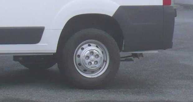

Comme prévu nous avons rehausse la suspension arrière du Boxer alors voila un petit bilan :

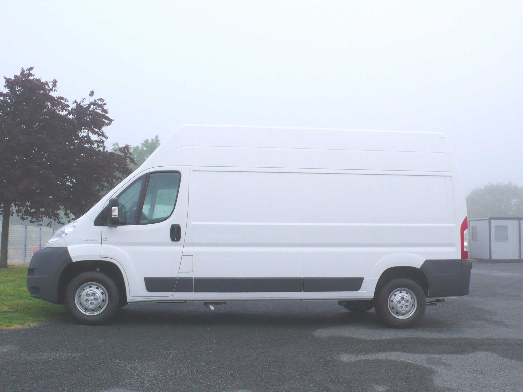

Avant aménagement :
La suspension arrière (dite renforcée) est composée de 2 lames : une maîtresse et une lame de charge. A vide, seule la maîtresse travaille de façon a ce que ce ne soit pas trop tape cul, on voit bien sur la photo la course de +/-30mm avant de faire travailler la lame de charge (qui à vide a une flèche négative de 8mm).
le bebe, a vide
le bebe, a vide
course avant la mise en charge de la lame de charge
Bonne config pour un fourgon qui roulerait exceptionnellement chargé et souvent a vide :? .

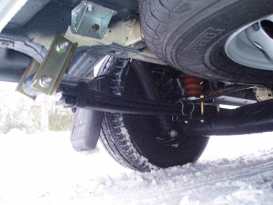

après aménagement :
On est à peu près à 1850kg sur l’essieu arrière (eau incluse). La lame de charge travaille beaucoup et même la butée caoutchouc est sérieusement comprimée. La course résiduelle se fait sur la compression du caoutchouc (c’est fait pour) mais est donc limitée (20mm ?) et c’est tape cul :x .
la butee caoutchouc travaille dur
Défauts : très raide (compression des butées) et peu de course en compression. Le véhicule est très bas. La butée envoie probablement pas mal de contraintes dans les longerons. Clairement pas une config viable à long terme :!: .
Il traine par terre!
Modifications, faites chez Chassin a Baillet en France :
Comme le véhicule ne sera jamais vide (il y a au moins l’aménagement) la première idée :idea: a été de renforcer la lame maîtresse par une sous maîtresse.
Cela fait on restait trop bas (gain : 30mm), et les butées caoutchouc étaient encore comprimées.
Proposition de Chassin : rebander (+trempe et recuit) la lame de charge de façon a ce qu’elle travaille plus tôt.

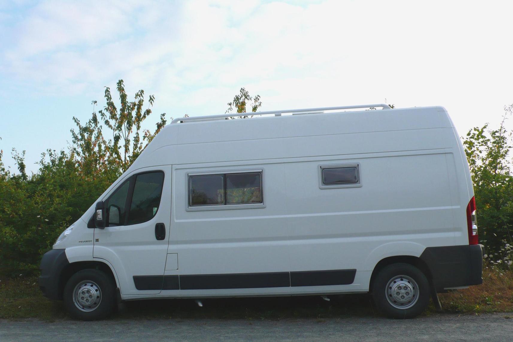

Voila le résultat : 1 maîtresse, une sous maîtresse, une lame de charge re-formée. Cela rehausse l’engin chargé de 60mm :D , il reste 55mm en détente d’amortisseur. La butée caoutchouc est juste limite de commencer à travailler :) .
La butee ne travaille plus
On a bien gagné en confort car les 3 lames sont moins raides que la butée caoutchouc comprimée.
on a pratiquement recupere la hauteur a vide a l'arriere.
OK, l'avant traine par terre maintenant :evil:
Le boulot a été fait en 2 jours. Le conseil technique est très bon et pragmatique. La réalisation aussi, 5 poses ont été faites pour arriver au résultat final. Le prix est très abordable, un client content !!

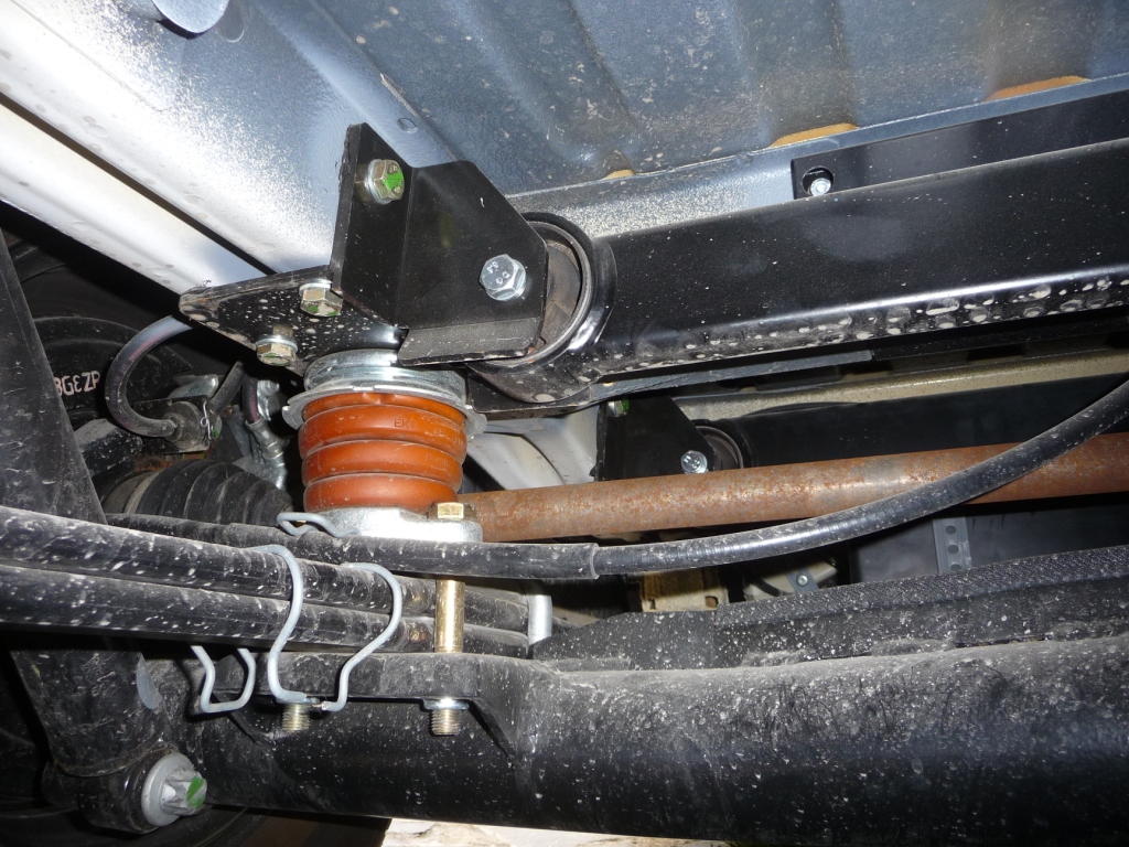

Il existe un kit standard pour le Boxer dans lequel le boudin remplace la butée caoutchouc. Sur le Dangel, la fixation supérieure et la plaque-butée inférieure sont différentes d’où un travail d’adaptation, pas facile a prévoir quand on est loin :? . De plus, l’arbre de transmission passe trop près de la butée. Il aurait donc fallu décaler aussi le boudin d’une trentaine de mm. Il n’aurait donc plus travaillé directement au dessus de l’essieu… Ca fait beaucoup de petites choses :( .
On n’a pas de compresseur (pour l’instant :mrgreen: ).
Le boulot que je viens de faire faire, m’est revenu au prix du kit boudin, sans compresseur, non monté, à adapter.
La seule chose qui aurait pu me faire pencher pour le boudin est le fait de pouvoir remettre le CC a plat le soir pour dormir. C’aurait aussi peut être été un peu moins lourd… Ca ne fait pas le poids.

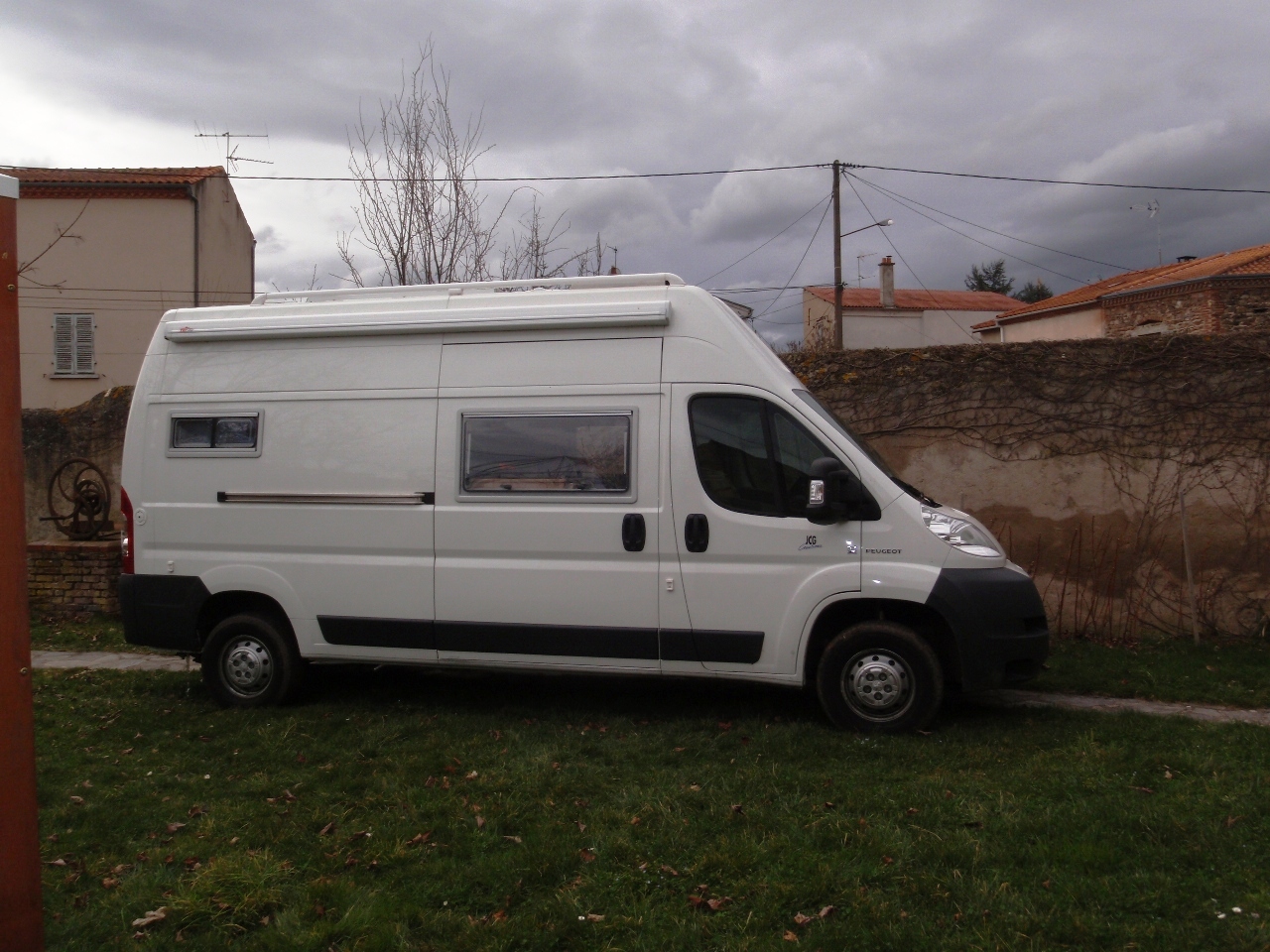

Ca faisait longtemps que je n'avais rien posté, pas trop d'évolutions. :?
On a profité des vacances de février pour faire monter les ressorts renforcés achetés il y a qque temps déjà pour le Boxer.
Conclusion : Que du bonheur! :D
L'avant est remonté de 55mm (chargé). Ce qui fait qu'avec les 60mm qu'on avait déjà repris à l'arrière on a récupéré une assiette impeccable.
Pas de perte notable de confort, et on ne traine plus par terre à la moindre ornière.

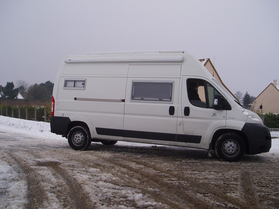

Pour mémoire voilà à quoi ça ressemblait après le raidissement à l'arrière :
Et voilà à quoi il ressemble aujourd'hui
Vu le poids de la bète on avait pris les ressorts les plus dur proposés, pas de regrets. :P
Bonne suite à tous.

Moi je suis en boxer danger VSAP de 95
Des amortisseurs arrières plus long (ou de 2400kg) ça existe, mais où les trouver? :shock:
Les trois lames arrières me tentent vachement, mais j'avais peur que le cardan touche vu le peut d'espace :lol:
Les visses sont plus longues pour trois lames de ressort ? quelqu'un a un fournisseur à des prix raisonnables ?
