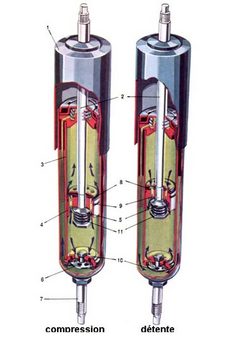

Bruno Jordan a écrit :Après quelques recherches il existe des amortisseurs simple effet qui freinent soit la compression soit la détente.
Bruno ni tendu ni détendu
et a quoi que ça pourait bien servir dans notre cas de freiner que la compression ?
en tous cas je sais pas si tu as déjà démonter les tiens mais je peux t'assurer que c'est la détente qui est freinée sur ceux des ivecos...comme de tout ceux que j'ai eu entre les mains par ailleurs..transporter...brimont...KZJ...
sinon tu remonterais comme une balle après une compression :mrgreen:
je crois que tu as fais une petite inversion des 2 dans ton exposé :wink:

Re: intéret des amortisseurs double effet ?
bien sur il faut pas croire tout ce qu'on lis ...
mais voici quelques lignes intéressantes:
EFFET DOUBLE
Terme qui désigne le fonctionnement de tout amortisseur actuel, c'est-à-dire ayant un effet en compression et en détente. Terme n'ayant plus cours aujourd'hui du fait de la disparition des amortisseurs simple effet.
EFFET SIMPLE
Type d'amortisseur obsolète qui ne possède pas de clapet de fond, ne fonctionnant qu'en détente ou en compression.
source: http://www.gabrieleurope.com/index.php? ... pl=gabriel
voilà qui relance le débat sur: à partir de quelle vitesse de compression peut on parler de simple ou double effet ?
il semblerait qu'il y ai un abus de langage dans ce domaine :roll: si les simple effet (qui dans notre cas ne ralentissent que l'extension) n'existent pour ainsi dire plus... et que le petit effet sur la compression...si imperceptible soit il les classe dans la catégorie "double effet" :roll:
on est pas sorti de l'auberge :mrgreen:
donc admettons qu'ils soient tous double effet...(c'est juste une question de terminologie a ce niveau là)
que peut on espérer d'une paire d'amortisseurs qui freinerai un peu plus la compression ?
on revient a la question du début en fait:
hippo a écrit :...
maintenant je me dis que sur de la tôle ondulée... la période de compression de la suspension peut être telle que chaque choc successif ne laisse jamais le temps nécéssaire a l'amortisseur de reprendre sa position initiale..le comprimant ainsi toujours un peu plus..non? jusqu'a finir sur les rotules :?: :lol:
surtout qu'il faut ajouter a ce phénomène un échauffement interne qui fuidifie l'huile... rendant l'amortisseur de moins en moins efficace...
maintenant si les "doubles effet" limitent la vitesse de compression égallement celà limite peut être le problème? mais au détriment du confort sans doute non?
des avis?
allez faites pas les timides..amenez vos théories sur le sujet... au risque d'être contredis... le pire qui puisse arriver c'est qu'on apprenne quelque chose :lol:
La caractéristique double effet: Par opposition à un amortisseur standard simple effet qui freine le mouvement en détente seulement, un double effet freine le mouvement en compression et en détente. L'amortisseur travaille alors sur une longueur double pour contrôler les mouvements de suspension. On peut donc théoriquement diviser par deux les oscillations pour un même tarage, ou assouplir pour un même nombre d'oscillations, avec toutes les variantes entre ces deux thèmes.
source: http://www.trailmaster.fr/Trailmaster_amortisseurs.htm
pour les refractaires a la lecture...
y en aurait même des magiques :roll:
Les amortisseurs ProComp sont des amortisseurs à gaz double effet dont la dureté varie en fonction de la vitesse.
A basse vitesse, sur terrains accidentés, ils sont très souples et permettent d'excellents débattements de pont.A vitesse élevée sur route, ils sont beaucoup plus fermes et assurent une très bonne tenue de cap.

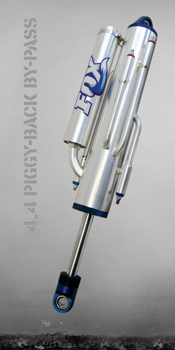

Message par le duc »
ou on n'a qu'a monter des fusées comme celle là:
Une bonne explication mais en anglais.:
http://www.pirate4x4.com/tech/billavist ... rs/Part_1/
