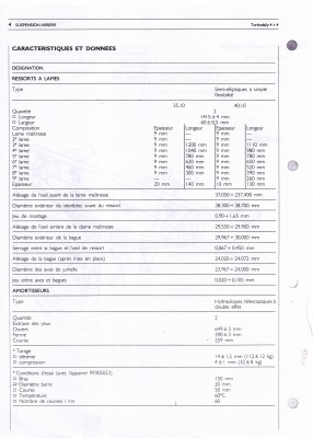

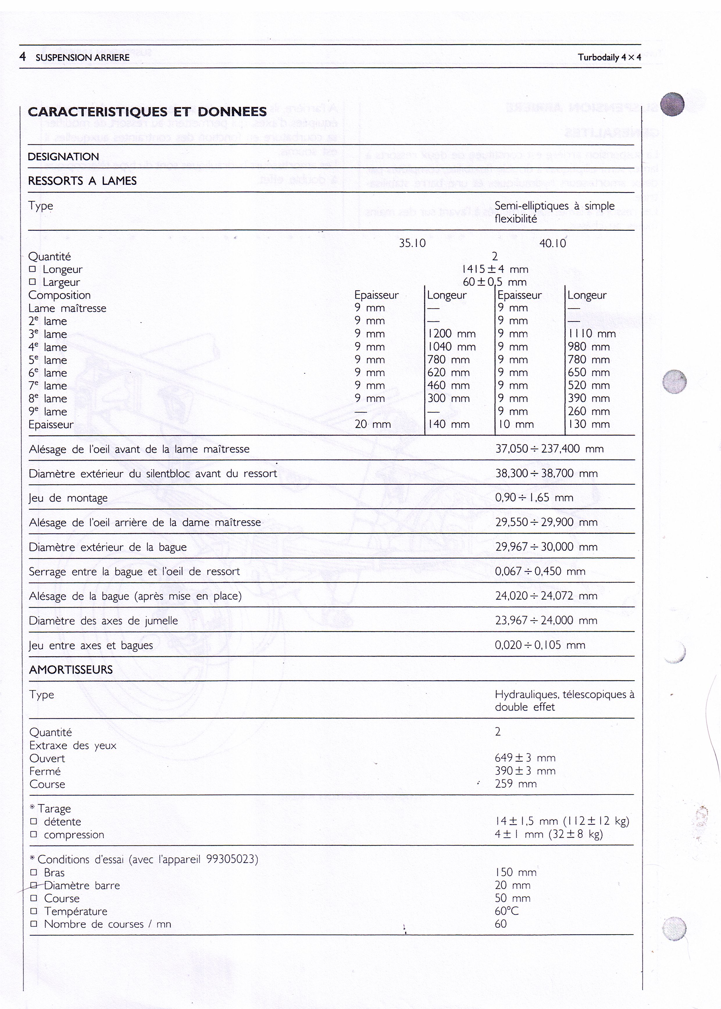

Les amortisseurs des Ivéco 4X4 sont à double effets d'origine.
Bruno

DOC amortos AR j'ai pas l'AV

donc je rappelle pour ceux qui sont perdus...qu'a mon humble avis sur nos véhicule le ralentissement ne s'oppère qu'a la détente sur les simple effet...et non à la compression...
et sur les 2 dans le cas d'un double effet...
après certains supposent que c'est pas flagrant en les manipulant..et d'autre qu'il y a pas photo :roll:
alors s'il y a pas photo je dis que malgré ce qui est écrit sur le document plus haut les amortisseurs iveco sont des simple effet ... jusqu'a preuve du contraire :?
