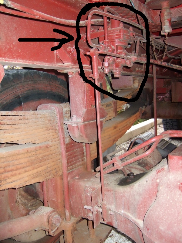

Comme j'ai pas pu joindre mon gars pour les jantes :( , je suis passé sous le camion cet après-midi, justement pour me décider à garder ou non ce faux châssis !
J'ai un doute, à la lecture de ton message : tu l'as viré ou tu l'a gardé en le débarrassant de la cuve et tout le bazar au-dessus ? (A priori, c'était plutôt vers cette option que je penchais, donc j'aimerai bien connaitre les raisons de ton choix...)
Tant qu'on y est (dessous !) : peux-tu me dire ce qu'est ce machin ?
J'ai l'impression qu'il s'agit d'une vanne pneumatique en rapport avec d'éventuels mouvements de caisse, mais je n'en comprends pas l'utilité :cry: ...
Si tu préfères, je peux te joindre par tel, mais j'ai pas envie de te déranger, et puis ça peut peut-être intéresser d'autres personnes :) .
Pascal.
Le machin en question : sur le circuit pneumatique et relié de façon rigide au pont (rien à voir avec un blocage donc).<br />Belle collection de lames, hein !!!!!!

Messages : 5899
Re: NOUVEAU EN S170.13
Salut Pascal,
Peut-être une piste : ça ressemble au répartiteur de freinage qu'on a sur les B, qui influence la puissance du freinage en fonction de la charge du véhicule...
pascal30
Message par pascal30 »
Effectivement, il y a des raccords qui relient ce truc aux freins.
Le principe serait donc : plus c'est lourd, plus il y a de pression et plus ça freine fort ?
Ca ne pose pas de problème en TT, lors de croisements de ponts, par exemple ? (je veut dire : ça ne bloque pas les roues tout seul au moins ?)
En y réfléchissant bien, tu as sûrement vu juste !!
Bon...mon fils m'arrache de l'ordi....faut bien les nourrir un peu.... :wink:
Pascal.
Messages : 5899
Oui si c'est ça c'est bien le principe : plus tu charges, plus la suspension s'écrase et plus l'essieu se rapproche du châssis et la tringlerie agit sur le répartiteur qui durcit le freinage.
D'ailleurs ça se règle à vide, donc si tu changes son poids en y ajoutant ta cellule il te faudra en théorie le régler pour son nouveau poids histoire d'avoir un freinage adapté :wink:
En ce qui concerne le croisement de pont c'est pas bête comme question, surtout que la tringlerie se prend plus vers la roue qu'au centre du pont visiblement... :|
