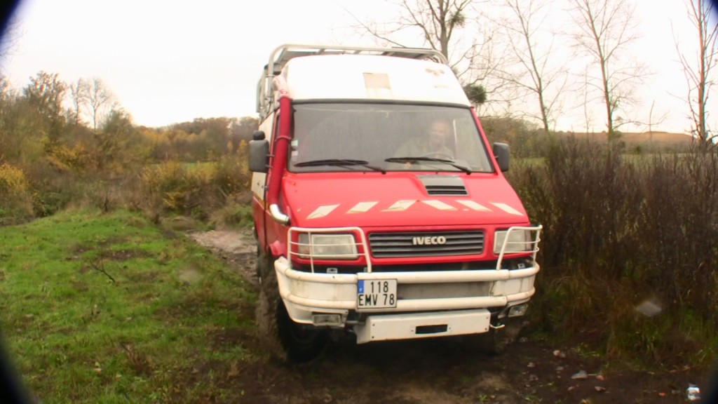

et il en sait quelque chose Bastien..on vient de faire un petit tour pour tester mes blocages :mrgreen:
donc comme expliqué plus haut: l'abscence de différentiel interpont garanti que l'abre de sortie de transfert avant et arrière tournent bien a la même vitesse..mais les différentiels de ponts arrière et avant autorisent les roues droites a tourner a une vitesse différente des roues gauche..voir même a transmettre toute la rotation a celle qui est en l'air au détriment de celle qui a de l'adhérence...donc tu peux te retrouver comme disait DR72 avec Une roue avant droite et une arrière gauche en l'air...qui tourneront 2 fois plus vite alors que celles restées au sol seront immobiles...
là donc tu bloques ton dif arrière...les roues arrières retrrouvent une rotation a part égale et donc de la motricité normalement...mais la roue avant qui est en l'air ne cède toujours pas de motricité a son homologue...tant que ce dif n'est pas bloqué a son tour...la roue avant en l'air tournera juste 2 fois plus vite que celles de derrières qui elles n'ont plus d'autre choix que d'être au diapason. dommage je n'ai pas filmé l'enchainement des actions alors que bastien faisait patiner et bloquer les roues successivement en faisant le bélier contre un talus

et pas oublier de retirer le blocage une fois la difficultée passée...ici par exemple je pensais l'avoir enlevé mais il résistait au dégagement...du coup j'ai beau avor les roues braquées sans être dans une ornière...je tire tout droit... :mrgreen:
et encore ce n'était que l'arrière... a l'avant il n'aurait pas aimer que je tourne le volant...sauf que là c'est bien gras alors c'est pas grave.
