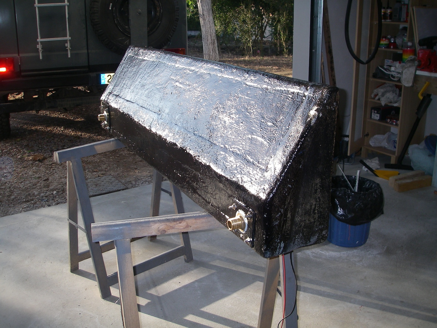

Reprise des modifications post islandaises.... Le reservoir d'eau usées/noires a été déposé (début de la dépose sur les pistes!!!) pour refection complète.... ouverture du dessus pour accès à l'intérieur (je trouve au passage toute la peinture en train de se faire la malle d'ou la présence de nombreuses écailles qui ont fini par boucher la sortie)
Comme je vais procéder à un changement de toilette pour passer au modèle avec k7 (voir video du marco etr!!!) j'en ai profité pour utiliser la partie du reservoir dediée à l'eau noire (
) pour les eaux grises, et ainsi profiter de l'intégralité du reservoir.... ce qui devrait faire à la louche dans les 80l...
une couche de résine interieure complète, plus exterieure, trappe de visite qui n'existait pas avant, changement des évacuations pour de la vanne quart de tour en 34, et c'est parti....

Allah louche, car dimension ext 1700x450x220, soit si mes formules math sont les bonnes 168 l... moins un gros tiers en pan coupé, moins les découpes intérieures, moins.....allez 70 l pour vous faire plaisir....long à vider mais on a le temps en wacances non???? et plus long à remplir aussi... reste à ce qu'il soit bien fixé...pour éviter l'épandage gris.....

Une certaine contenance permet de rester en stationnaire un peu plus longtemps sans patauger dans les eaux grises bio..... mais je te rejoins sur l'itinérant, on peut vidanger souvent, voir rouler les vannes ouvertes.... euh... désolé les motards......
