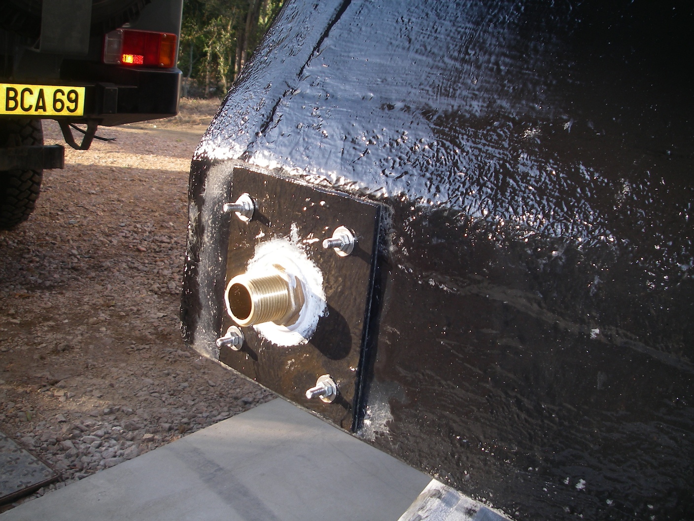

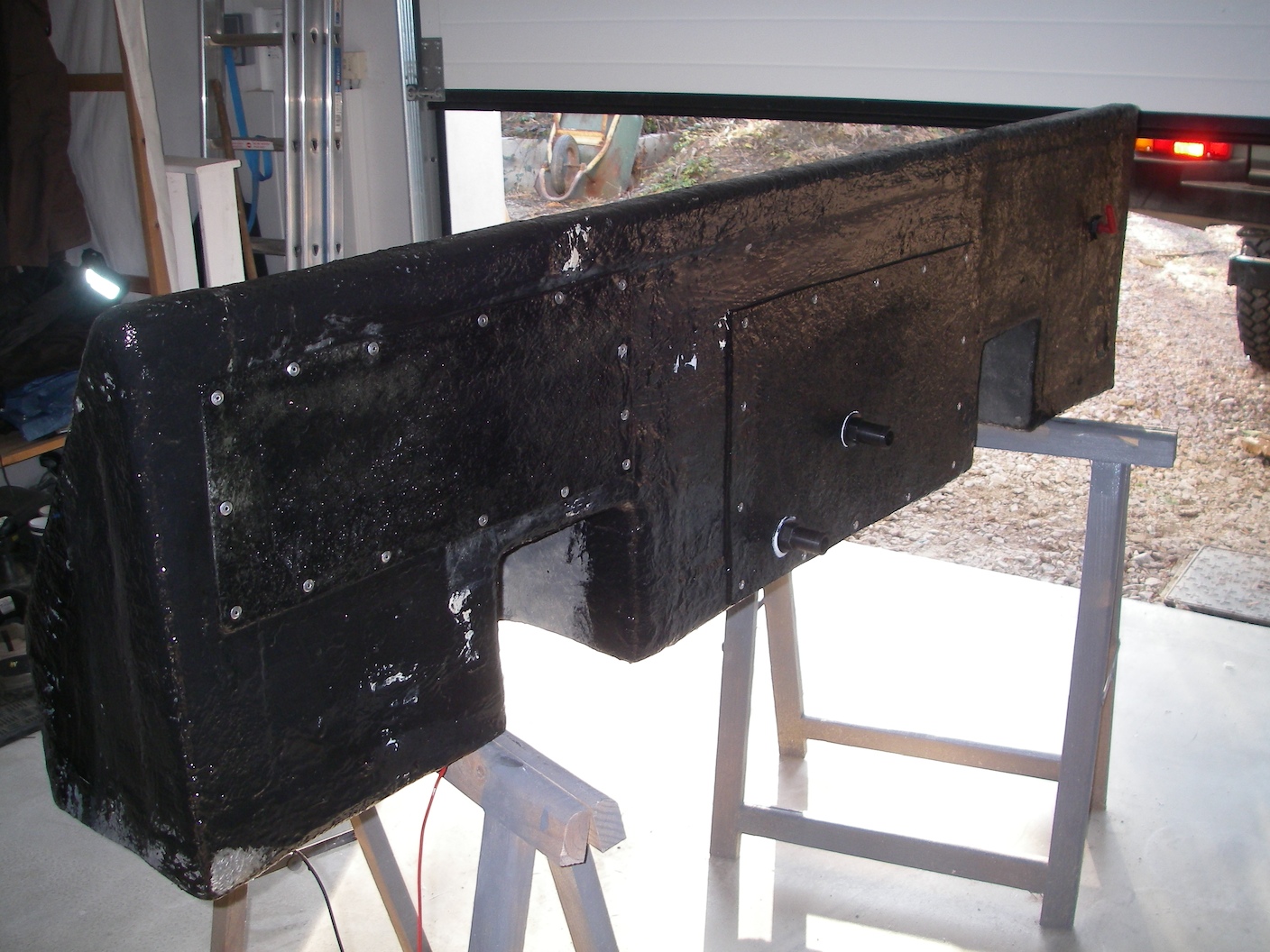

Reprise des modifications post islandaises.... Le reservoir d'eau usées/noires a été déposé (début de la dépose sur les pistes!!!) pour refection complète.... ouverture du dessus pour accès à l'intérieur (je trouve au passage toute la peinture en train de se faire la malle d'ou la présence de nombreuses écailles qui ont fini par boucher la sortie)
Comme je vais procéder à un changement de toilette pour passer au modèle avec k7 (voir video du marco etr!!!) j'en ai profité pour utiliser la partie du reservoir dediée à l'eau noire ( :lol: ) pour les eaux grises, et ainsi profiter de l'intégralité du reservoir.... ce qui devrait faire à la louche dans les 80l...
une couche de résine interieure complète, plus exterieure, trappe de visite qui n'existait pas avant, changement des évacuations pour de la vanne quart de tour en 34, et c'est parti....

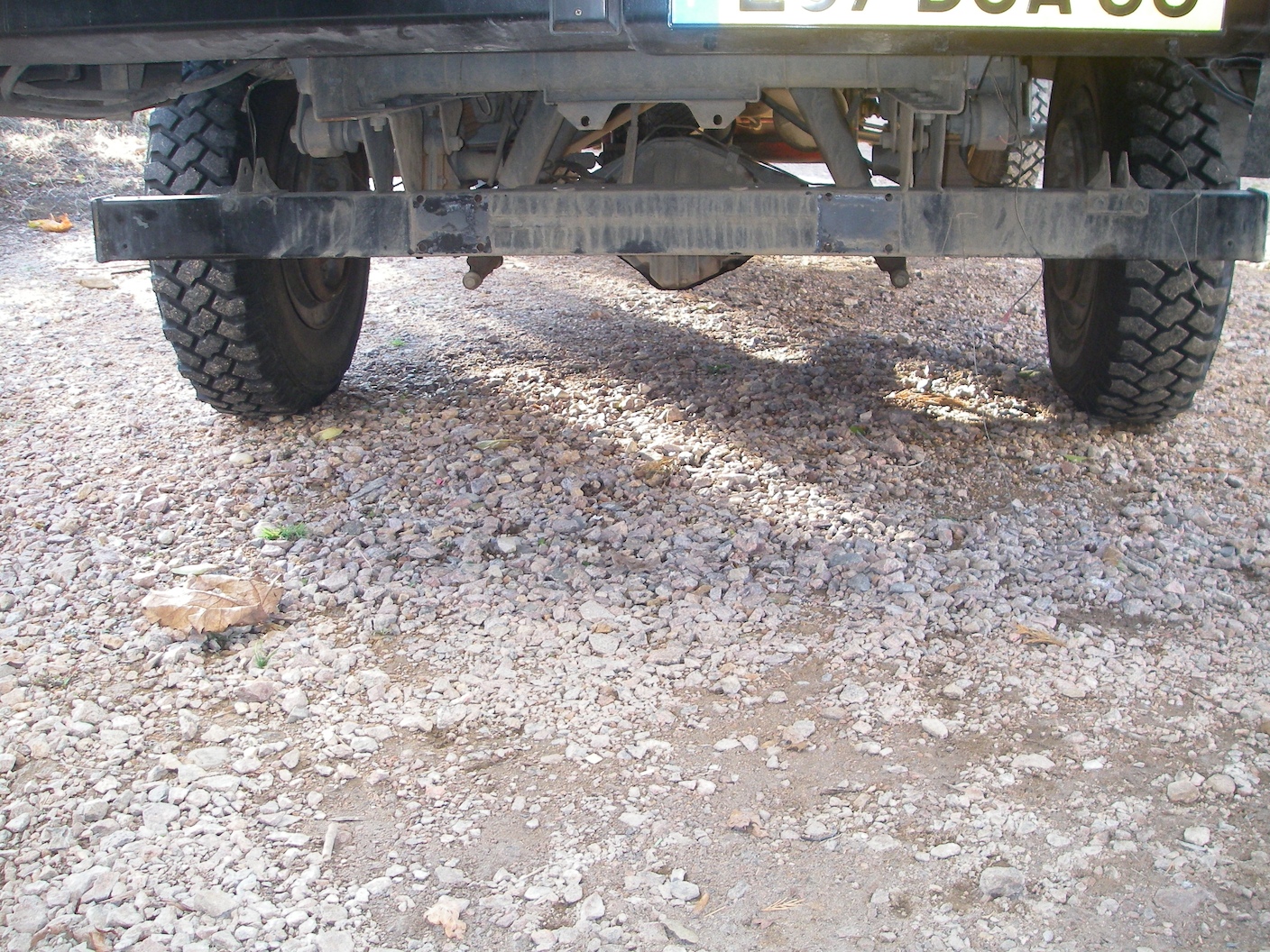

maintenant, franchement cette barre anti encastrement, à part servir à pas grand chose, on ne l'enleverait pas?????

j' ai déposé pour nettoyer et repeindre cette barre anti-encastrement et vu son poid je me suis posé la même question que toi, est-elle obligatoire? dans le doute je l'ai remonté.

pour la barre anti encastrement...on en parlait ici: viewtopic.php?f=7&t=810&p=5149&hilit=an ... ment#p5149 perso je l'ai enlevé mais tu as plus de porte à faux que moi en étant monté aussi haut avec tes 825x16... certains n'en ont pas d'origine c'est parceque les notres étaient 40-10 avant d'être déclassés VL je pense.
mais Jean Louis..le ttiens étant resté en PL :roll: il vaut peut être mieux la laisser :roll: :?:

Allah louche, car dimension ext 1700x450x220, soit si mes formules math sont les bonnes 168 l... moins un gros tiers en pan coupé, moins les découpes intérieures, moins.....allez 70 l pour vous faire plaisir....long à vider mais on a le temps en wacances non???? et plus long à remplir aussi... reste à ce qu'il soit bien fixé...pour éviter l'épandage gris.....
