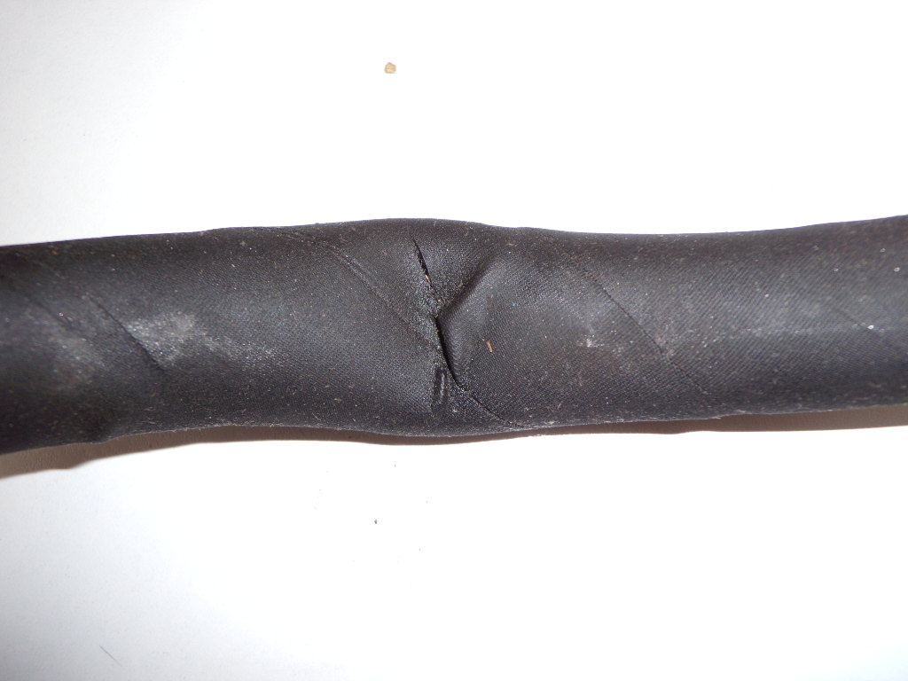

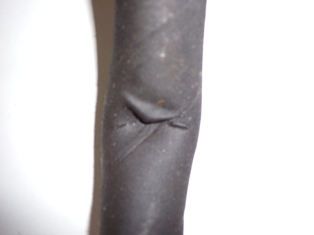

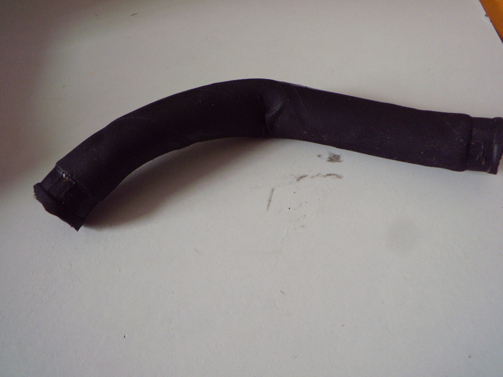

Je vous mets quelques photos de ma durit de DA. Pas facile à voir sans la démonter.
Le temps, les vibrations (moteur/réservoir d'huile de DA via la durit) ont eu raison d'elle!
Cordialement.

Effectivement c'est un point à surveiller sur les Ivéco.
La durite haute pression est à vérifier aussi.
La durite basse pression m'a lâché au Maroc dans un col à presque 3000 m d'altitude et a été réparée provisoirement avec la clef à bougie de la tronçonneuse de Manu qui traînait dans sa caisse à outils.
La durite haute pression m'a lâché en allant à l'AG de Nemours. J'en avais fait faire une autre dans un garage agricole mais un peu plus longue pour la faire passer autrement et ainsi éviter les frottements nocifs.

Bonjour Guy,
Cette durit va du dessous du gros bocal de réserve d'huile de DA jusqu'à l'entrée d'huile sur la pompe de DA.
Elle est fixée par deux colliers "Serflex", un sur le bocal, l'autre sur la pompe de DA.
Elle mesure approximativement 28 cm, c'est une durit qui résiste à l'huile, rien à voir avec celles du circuit d'eau.
Il n'y a pas de pression dedans, le bocal est en charge sur le circuit.
Elle est soumise aux vibrations du moteur car le moteur vibre mais le bocal est fixé rigidement dans le compartiment moteur.
