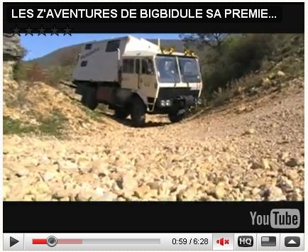

J'ai ajouté une image qui link sur le blog c'est plus parlant !
Extra ta vidéo on se rend enfin compte de ce qu'est un ETR articulé.
T'étais sur un terrain d'entrainement des pompiers ?

Rappelle nous l'angle de torsion max?
Est ce qu'il n'y a pas un risque (comme sur la dernière marche) de voir l'arrière ripper, et entrainer l'avant, a cause d'une trop forte inclinaison de la partie arrière du camion?
(un châssis plus rigide aurait simplement eu une roue arrière dans le vide pdt un moment)
Ceci dit, tu peux aussi bloquer ta rotation....

Land-Scape a écrit :Rappelle nous l'angle de torsion max?
270° :mrgreen: ah non pardon ça c'est la tête du parresseux :oops:
plus ou moins 15° donc 30°
Land-Scape a écrit : Est ce qu'il n'y a pas un risque (comme sur la dernière marche) de voir l'arrière ripper, et entrainer l'avant, a cause d'une trop forte inclinaison de la partie arrière du camion?
c'est ce que supposait Bastien2 aussi sur un autre post...sans pour autant trop le sentir..
mais quand tu dis qu'un châssis rigide aurait une roue arrière dans le vide ça veut aussi dire que l'effort de torsion sur le châssis est en fait renvoyé a l'essieux avant qui s'oppose au basculement donc cet effort entraine la cabine a basculer alors que dans le cas présent, tant qu'on est dans la limite de débattement du châssis oscillant la cabine ne voit aucun effort de soulèvement provoqué par l'arrière...
je pense que le risque vient de la "non-progressivité" du basculement..je veux dire par là que le conducteur,( s'il n'a pas un oeil constant dans le retro pour se rendre compte visuellement de l'inclinaison de l'arrière) peut probablement emmener l'arrière a la limite du basculement sans en ressentir les effets a l'avant et de ce fait passer la limite fatidique sans s'en être rendu compte car quand le châssis arriverai en butée il se peut que l'avant soit déjà en limite et il est alors trop tard pour rattraper le coup..
pour conclure: mon sentiment est que le véhicule n'est pas plus limité en dévers qu'un châssis rigide...peut être même peut il faire mieux mais que le risque est de ne pas se rendre compte aussi vite du risque car l'avant n'est pas entrainé progressivement...
ça reste une histoire d'impression...je ne sais pas si quelqun ici a l'expérience suffisante de ce genre de véhicule pour pouvoir nous l'expliquer plus mathématiquement :?:
mais la question se posait aussi dans le cas d'une cellule super suspendue comme celle de georges ES
par rapport a une cellule ne bridant pas le châssis comme celle de Pantanal
comparé a un faux châssis mastoc solidaire du châssis du véhicule comme sur le midliner de Bastien2...
l'ETR représentant l'autre extrémité du segment de rigide à souple :roll:

Franchement à la conduite c'est assez bluffant et forcément plus efficace car il n'y a aucun transfert de charges et de réactions via le châssis donc si la roue arr G passe un trou, l'av D s'en fout :lol: . L'adhérence et la traction sans ressentent forcément.
La totalité du parcours a été réalisée e position 4x4 sans blocage de pont (pas de diff inter ponts par contre donc 50/50)
Si on prend l'image des marches (aucun ripage, même si on pourrait croire à la visu), sauf à posséder des suspats plutôt souples, un véhicule normal (avec diff central) aurait eu du mal sans actionner les blocs car forcément 1 roue part en l'air.
Là où mon 130 (châssis long et suspat hautes et assez dures) perdait de l'adhérence en descente avec marches décalées par déjaugeage total de l'arrière, l'etr n'a pas eu le moindre ripage. Mais on m'a expliqué que l'arrière était toujours prépondérant sur un PL (achtung les dunes cathédrales!!)
Concernant le dévers, l'avantage évident reste "l'absence " de suspensions qui ne vont pas s'écraser d'un coté pour se délester de l'autre et amplifier le défaut du terrain. (voit les tracteurs forestiers )
Exemple fréquent dans les dunes des vl qui se plantent sur un dévers en limite de tonneau et dont les passagers ne peuvent même pas descendre sous peine de provoquer le tonneau à cause des suspat amont qui vont se détendre légèrement...trop!
L'histoire d'un bout qui emmènerait l'autre est impossible puisque si on passe un dévers comportant des bosses (déjà faut être un peu suicidaire) le morceau qui n'est pas dans un trou ne peut que faire "ancre" sur l'autre morceau: Donc "au pire" c'est "que mieux".
Autrement la réaction est identique avec les roues amont qui déjaugent et amorcent une perte d'adhérence (sachant que bien sûr les diff ne sont pas bloqués...): au conducteur de connaitre et ne pas franchir les limites de son véhicule qui lui, par contre, n'est pas piégeux du tout et se moque pratiquement du poids embarqué (dixit les pompiers avec leurs citernes pleines)...
