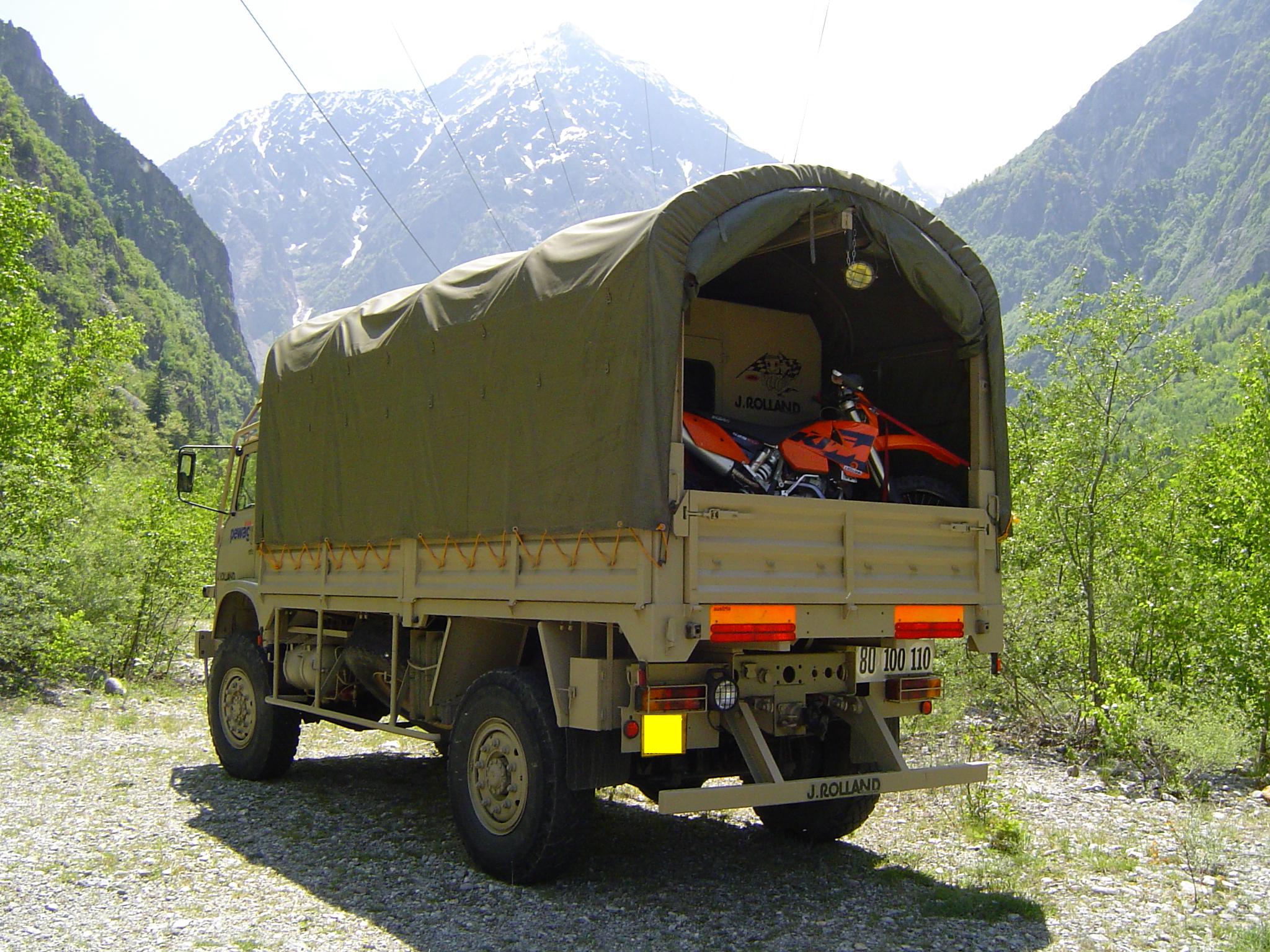

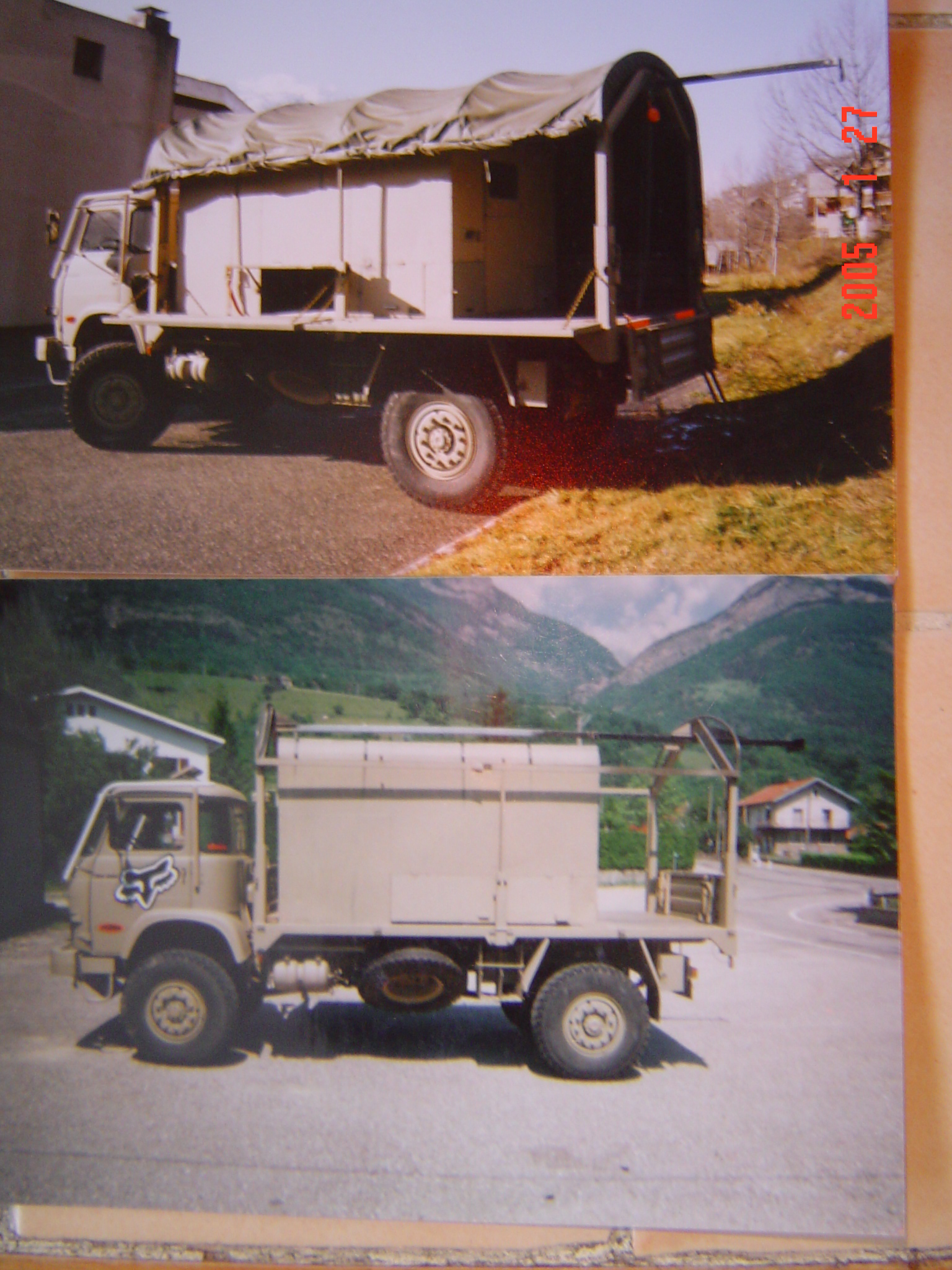

il doit bien me rester encore quelques photos pour ceux que ça interresse
vu sans la bache  shelter tenu par deux  grosses sangles

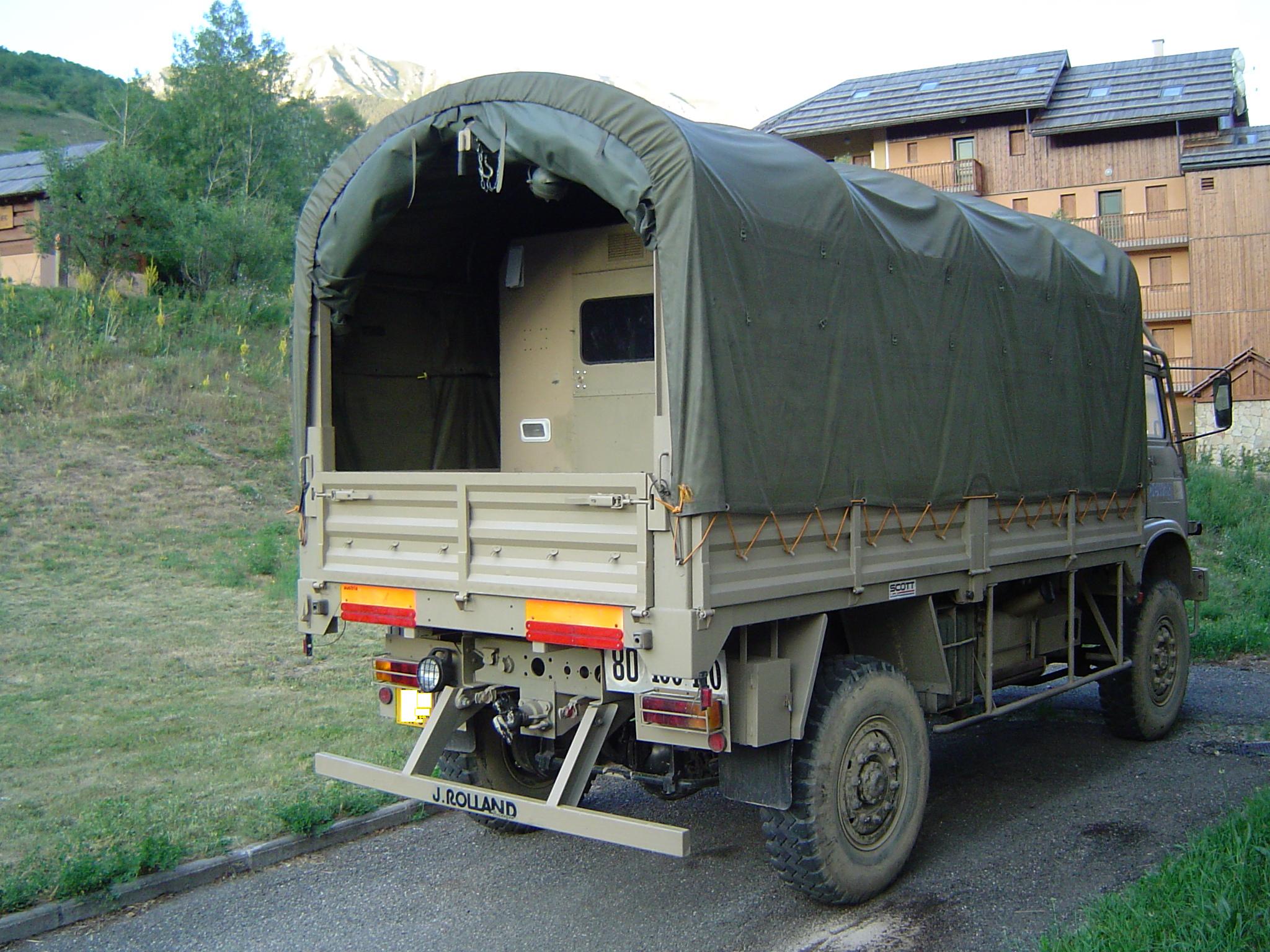

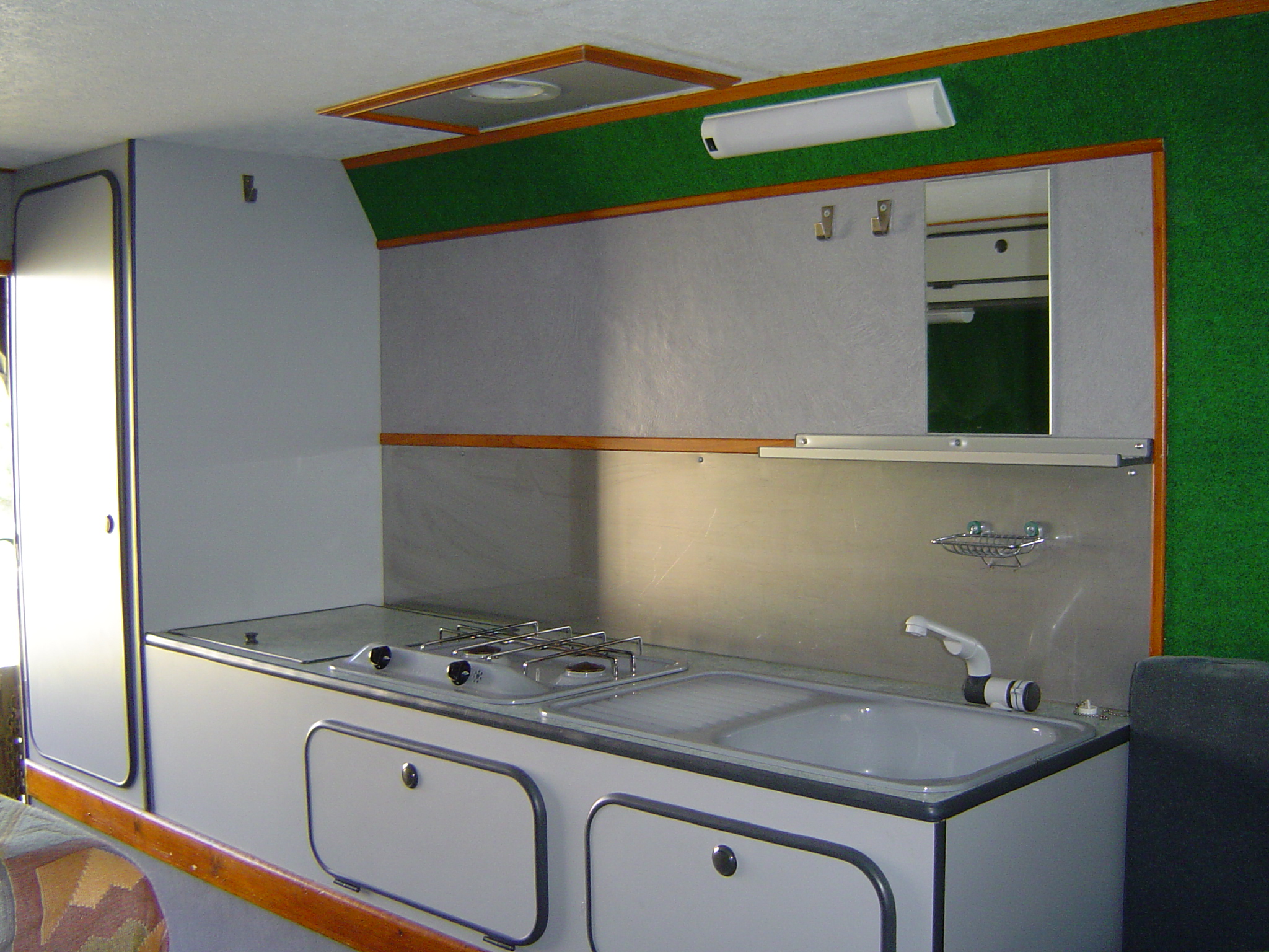

barre anti ancastrement relevable  et  palan rétractable, douche sur le palier ! avec éclairage ! feu de recul et grille de phare arr iere origine  camion de pompier

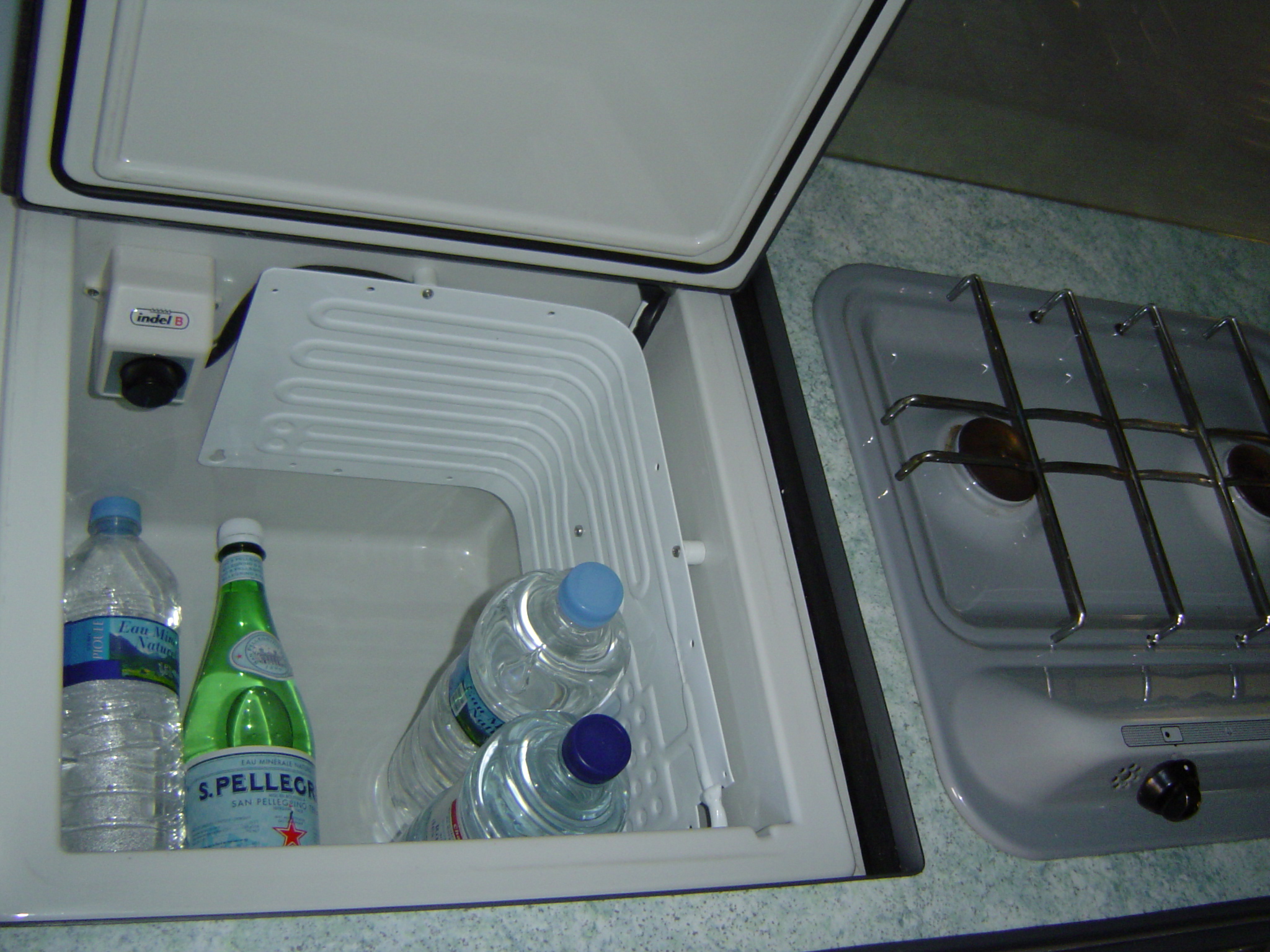

frigo a compression (le top !) panneaux solaire 1500 ww sur le toit du camion

peinture: origine surplus militaire 2/3 sable  1/3 kaki (pas la couleur olive ! ) secoué avec votre convenance : pistolet electrique !

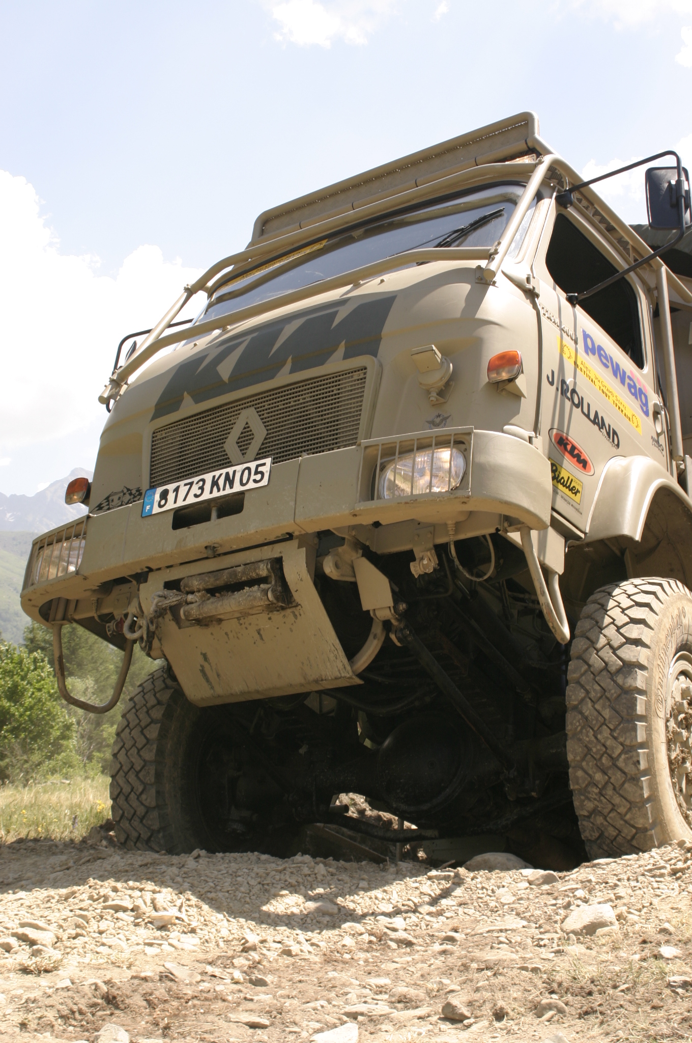

si si   !! ça passe sans toucher......si... un peu le treuil devant dans le fond du trou !

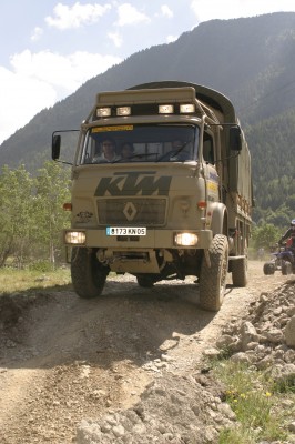

come 09 a écrit :salut et bienvenue
oui super ces trm je badais sur le ktm orange (il me semble que j'ai vue la photo sur le site intertp3) "l'officiel" ktm qui charge avec le palan un xr 400 ?? hummfff....hummffff!! :mrgreen:
c' était le 70 xr de mon gamin!!!! :mrgreen: :mrgreen:
