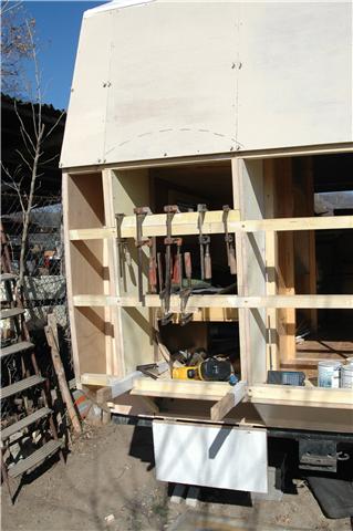

Moi aussi je trouve que l'idée d'une extension a l'arrière en vraiment pas mal
le tp3 que j'ai en vue est équiper d'une rallonge dans le genre
on peut même très facilement la démonter pour remettre les portes au cas ou ou l'on veux transporter quelques choses
seul hic... il n'a jamais résiner la rallonge qui elle est en bois... :oops: donc évidemment ca ne rate pas :arrow: entrée d'eau il va falloir résiner tout ca :roll:

c'est sympa..
en plus avec le petit biseau pour l'angle de sortie c'est loin d'être lourdaud comme design..moi j'aime bien

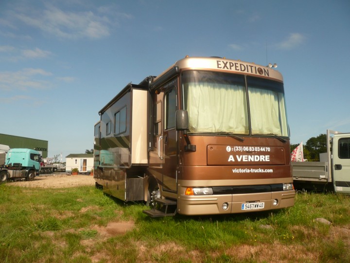

Re: extension latérale

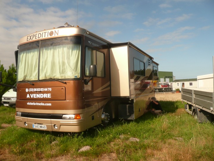

petite promenade avec nomade.

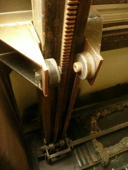

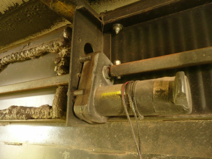

le moteur actionnant l'ensemble est de taille assez modeste..a peine plus qu'un moteur d'essui glace

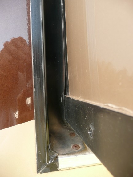

l'étanchéité "dynamique" extension ouverte
etanchéité "statique" par recouvrement extension fermée
le tout pour un volume intérieur assez impressionnant naturellement
Messages : 5919
C'est bien joli tout ça mais est-ce que c'est habitable en mode "non-étendu"?
Messages : 20490
on est pas monté dedans pour vérifier...par contre si tu es tenté... http://www.leboncoin.fr/vi/53109819.htm?ca=2_s :wink:
edit 22082023 mais cette remarque est d'importance car pour moi la plupart des systèmes extractibles n'ont effectivement d'intéret que si on peut aussi utiliser le véhicule de manière plus discrete sans avoir a les sortir.
sinon c'est pour moi un confort qui se paye au pris trop fort de l'inconfort de devoir toujours trouver un endroit ou ça ne gênera personne et ne donnera non plus a personne l'envie de venir voir de plus pres, voir de vous importuner vous sachant dedans ...
donc milieu urbain déjà ... à moins d'être accompagné d'une troupe de romano .. j'éviterai .

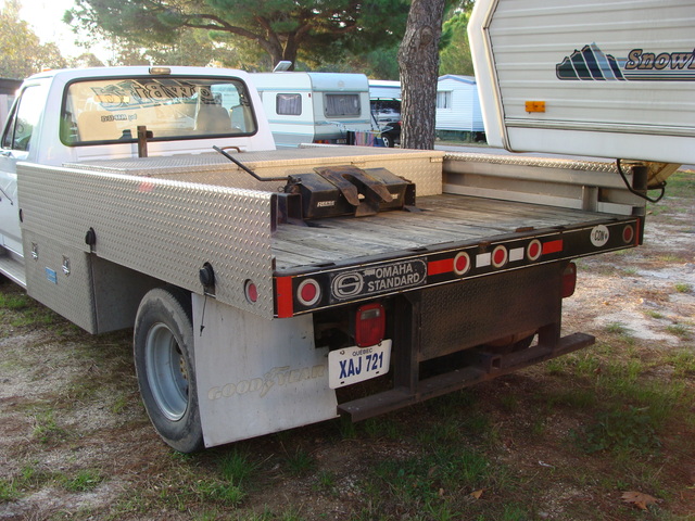

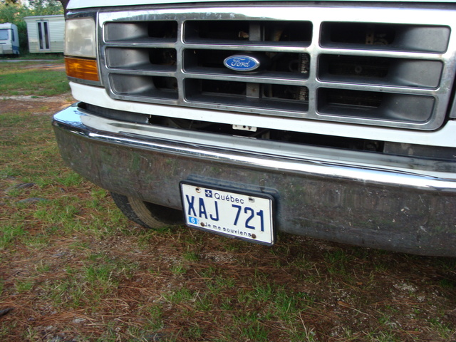

Messages : 5919
ouais c'est mignon :wink:
...mais je crois que tu vas pleurer quand tu vas voir les photos que j'ai prises pour vous ici au Québec :mrgreen:

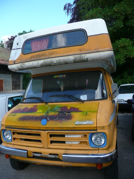

Messages : 20490

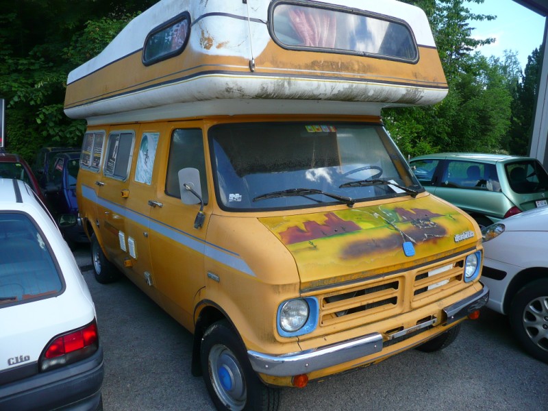

sinon il y a la méthode champignon suisse pour élargir le haut en restant quand même dans le hors tout du véhicule :wink:
