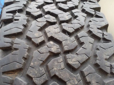

Lors de mon dernier voyage en Mauritanie, j'ai connu quelques déboires avec mes pneus:
-tout d'abord une photo montrant l'usure ou la non usure des pneus concernés, ils étaient tous comme celui-là avec un gros potentiel de kilométrage à parcourir.

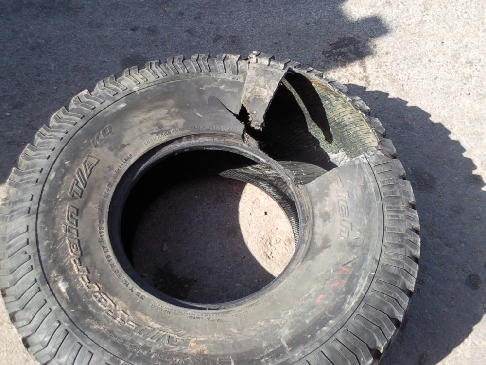

En Espagne, au sud de Bailen sur la 4 voies, vitesse 105 km/h , ligne droite....explosion à l'arrière gauche et voilà le pneu! :(
a noter cette déchirure au talon du pneu :evil:

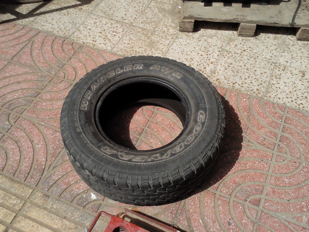

La seule roue trouvée au Maroc sera vraiment une secours car de dimensions inférieure en diamètre.

A mon retour j'ai passé un mail à la société Michelin ( c'est aussi Goodrich), qui m'ont aussitôt contacté , ils ont récupéré le pneu qui a failli exposer à Tarfaya pour expertise, peu de temps après un expert de chez eux me téléphone pour une batteries de questions , et vu les réponses décide de venir voir le véhicule , les jantes et les autres pneus .
ça commence a devenir sérieux, cette société me fait bonne impression.
L'expert me retrouve chez un marchand de pneus et la démonte et vérifie toutes mes roues , une roue présente la même déchirure du talon ( la 3eme)
La seule constante entre les 3 roues abimées c'est leur Date de fabrication 2002
les pneus avant avec une date de 2006 , ne présentaient pas encore le même phénomène.
le problème auquel nous sommes confrontés , c'est que nos véhicules ne roulent pas assez et que des pneus vieillissent sans rouler, les gommes perdent leur élasticité.
Si l'épaisseur de gomme restante est un facteur de changement de pneu , leur age devrait en être un autre, un peu comme une courroie de distribution , limitée soit par le kilométrage soit par son ancienneté.
