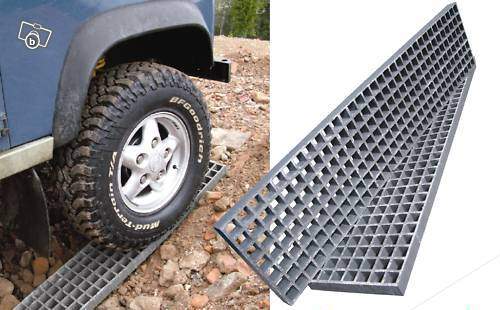

j'en avais ramené 2 a Jean Louis qui en avait déjà 2..il se dit que c'est pas du luxe d'en avoir 4..mais c'est un midlum...il faut quand même trimballer tout ça...
j'en ai vu en fibre sur le bon coin aussi... http://www.leboncoin.fr/vi/90225728.htm?ca=12_s
quoi qu'il en soit pas de quoi se jeter dessus..le prix normal est de 200euros en alu...on en trouve régulièrement a 100 et plus rarement a 50 euros...

et pour ce qui est de l'épaisseur en 38mm ca doit le faire sur le sable mais peut être pas pour franchir un fossé? ils les donnent pour supporté 1.8 t, si quelqu'un a un retour d'expérience avec ces plaques.

1t8 par plaque? au centre en mettant la plaque en appui sur ses extrémités
je m'y risquerai pas...
mais c'est pas tous les jours qu'on franchit un fossé...et les alus classiques ne le feraient pas non plus avec ton brutt...
pour ce genre d'exercice il en faudrait des "caissonnées" pour faire comme les "mantec" dont Bastien2 avait fait l'essai.
viewtopic.php?f=11&t=2780&p=26933&hilit=mantec#p26933
sinon je pense qu'elles ont un meilleur grip que de l'alu.

il est entendu que franchir un fossé ou se sortir d'un ensablement sont deux usages bien distincts...le produit pouvant se révéler efficace a l'un et pas a l'autre...même si on aime quand ça peut faire les deux.
a ce titre je pense d'ailleurs que des plaques trop longues peuvent être un handicap pour la facilité de placement de celles ci...
mais que si elles sont trop courtes pour un fosséé elles n'apportent pas grand chose de ce coté la non plus... forcément
