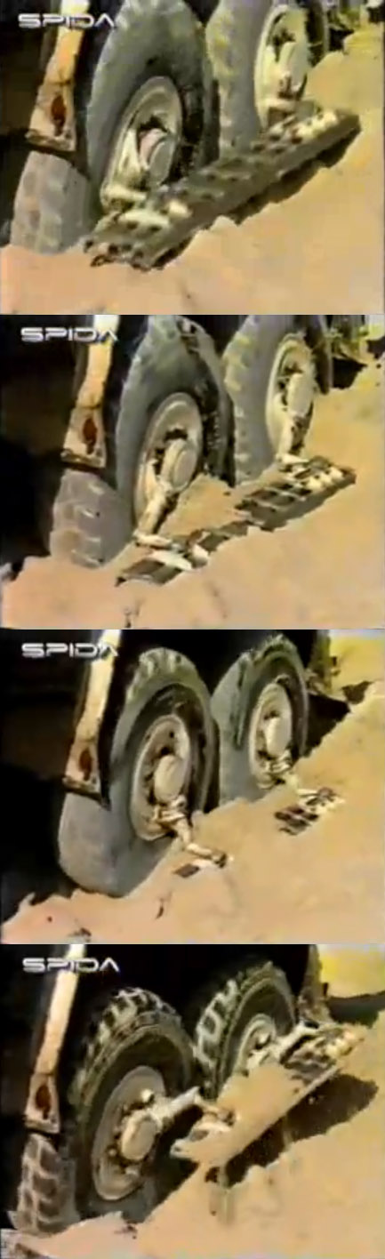

En faisant un tour sur Youtube, j'ai trouvé des plaques qui vont biens , il faut regarder à partir de 1mn30 et ils sortent les plaques à 2 mn.

genial le coup des plaques mais il faut un 6x6, il me retse un pont ar je le monte et j'essai.par contre le sujet m'intéresse, quels sont vos éxperiences dans le sable avec des véhicules lourds, il éxiste des plaques en résine (pas si léger que ça) en différentes épaisseurs est ce suffisant pour nos véhicules, l'avantage c'est quelles reprènent leur forme après alors qu'une plaque alu quand elle est pliée elle est pliée.

Après c'est peut être envisageable sur nos camions, avec la hauteur que l'on a il faut être sacrément planté pour avoir le châssis sur le sable, je pense que j'arrêterai d'écraser la pédale comme un con avant d'en arriver là :wink:
AlainB a écrit :En faisant un tour sur Youtube, j'ai trouvé des plaques qui vont biens , il faut regarder à partir de 1mn30 et ils sortent les plaques à 2 mn.
Excellent le coup des plaques, je suis sur qu'on peut trouver un système un peu similaire adaptable à un 4x4, c'est terriblement efficace en tous cas!

OB1KnoB a écrit :Excellent le coup des plaques, je suis sur qu'on peut trouver un système un peu similaire adaptable à un 4x4, c'est terriblement efficace en tous cas!
en oubliant pas de bloquer le dif inter pont pour ceux qui en ont un...voir bloquer les ponts aussi... parceque quelle pagaille sinon :shock:
mais le principe est aussi simple qu'astucieux :roll:

Oui mais un peu laborieux à mettre en place, a moins de laisser les pattes de fixations à demeure sur les jantes...avec le risque de les arracher sur le premier cailloux qui dépasse...je crois que si ce système ne s'est pas géneralisé c'est qu'il avait ses limites... :D

bpoursin a écrit :Oui mais un peu laborieux à mettre en place, a moins de laisser les pattes de fixations à demeure sur les jantes...avec le risque de les arracher sur le premier cailloux qui dépasse...je crois que si ce système ne s'est pas géneralisé c'est qu'il avait ses limites... :D
ou a moins d'avoir une "fixation rapide" sur la jante :roll:
mais je suis assez d'accord avec toi concernant la dernière remarque...ça parait plus anecdotique qu'autre chose...la réptation a vite ses limites :roll:
d'ailleurs on passe ce cap assez jeune :wink:
