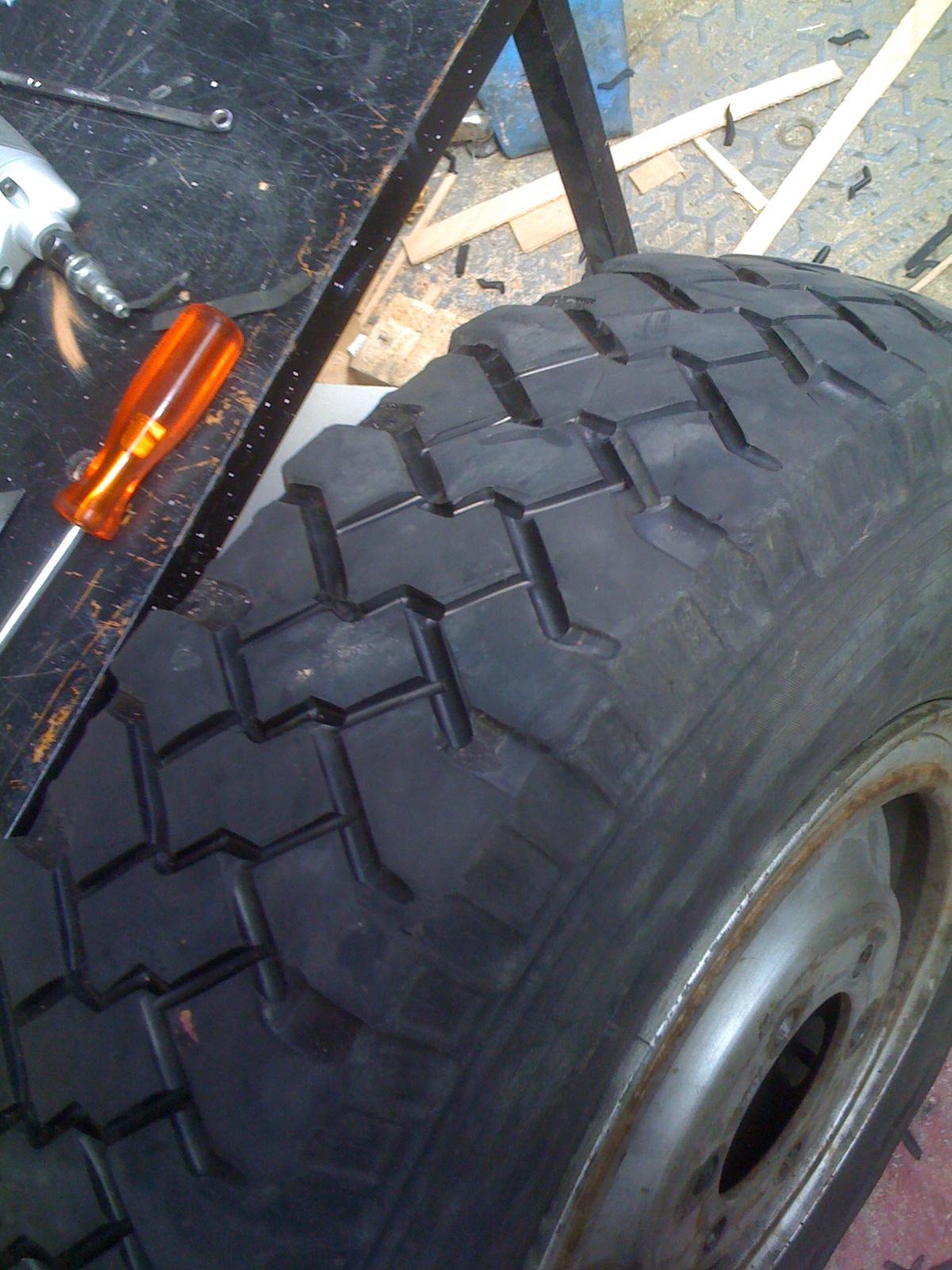

stef
Re: retaillage de pneus XZL ?
Voilà le résultat de l’atelier sculpture, 45OO km de plus au compteur, c’est cool...
A bientôt. stef
A bientôt. stef
merci pour l'info
ça doit être du taf quand même...et encore ici ce sont des 750R16 visiblement...il n'y a que 3 rangées de pavés contrairement aux 900R16 que j'ai au dessus... (4)
ça t'a couté combien et ou au fait ?
stef
pour du 825/16 une petite heure au soleil du nord !, pas plus et pour le coût j'ai l'appareil, alors...
à plus, stef.
