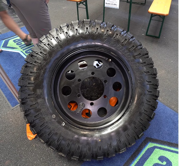

Beaucoup moins de ballant qu'avec les Pirelli, normal j'ai quand même une extension de 12cm sur les deux axes c'est par rien, et les pneus sont aussi plus larges. A ce sujet ils sont indiqués à 304mm mais je pense que le flanc qui fait un peu ballon est compté car le contact réel n'est pas extraordiairement plus grand que celui des Pirelli, je dirais 280-285. A comparer aux 340 du Founders ci-dessus.
