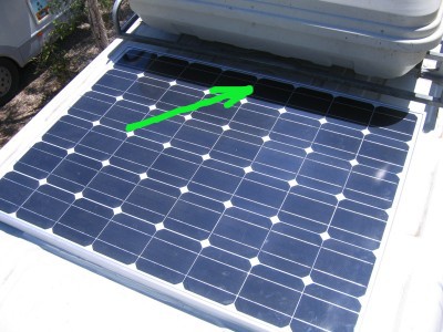

La faut qu'on m'explique.Quelqu'un a écrit :La diode de dérivation minimise la baisse de rendement causé par l'ombre.
Bastien.

Attention une zone d'ombre sur un panneau solaire est très mauvaise pour le rendement.
Les cellules étant en série / parallèle, par EX 5% de panneau à l'ombre ne veut pas dire 5% d'énergie en moins mais beaucoup +
Car la ou les cellules à l'ombre va brider toutes celles qui sont en série avec elle(s) même si elles sont au soleil.

ok oki
La diode (donc les diodes) servent à éviter de vider l'énergie d'une colonne dans une autre.
Bastien.
Bastien.
