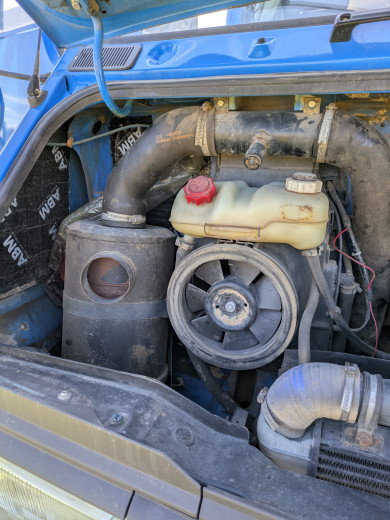

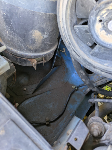

Salut, aujourd'hui je me pose la question de remplacer l'immense tonneau qui sert de boite à air au B110 par autre chose.
Car je trouve qu'il prends trop de place, et qu'en plus avec leurs tôle fine ils finissent systèmatiquement mort de rouille. Et le miens ne fait pas exeception. Aussi les joints toriques ne sont plus dispo et d'une taille qui les rends difficile à trouver en adaptable.
Je voudrais faire d'une pière deux coup, car en libérant de la place je pourrais loger un compresseur electrique et/ou un chauffage gasoil auxiliaire à cet endroit. Donc je me pose la question de ce qu'il est possible de mettre, celui d'un mascott, d'un iveco ?
Si vous avez des suggestions n'hésitez pas :thumbup:

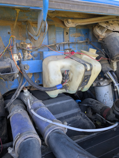

Salut merci pour ces idées, effectivement il me semble trop risquer de rouler uniquement avec un filtre cyclonique. j'aimerais bien conserver une boite à air. C'est une bonne idée de déplacer le vase d'expanssion, mais peux-être aussi le lave glace et le klaxon pour gagner plus de place.
Merci Rémi pour ce témoignage sur ces difficulté :lol: :)
Voici quelque photo :
