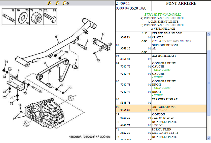

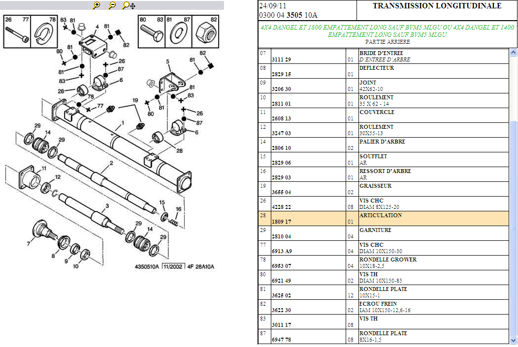

Si cela peut aider, j'ai trouvé les refs des silents blocs, voici pour le tube longitudinale (même ref pour arbre court)
soit la ref 180917
pour le pont, 306209
