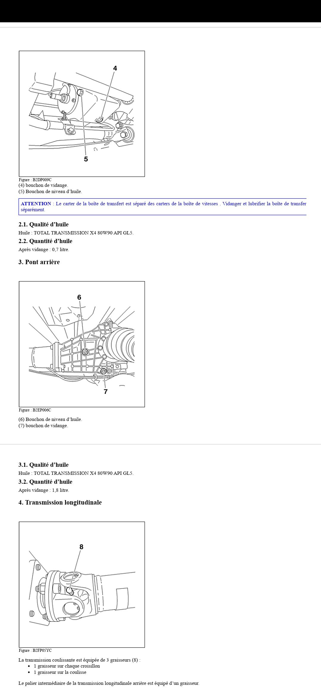

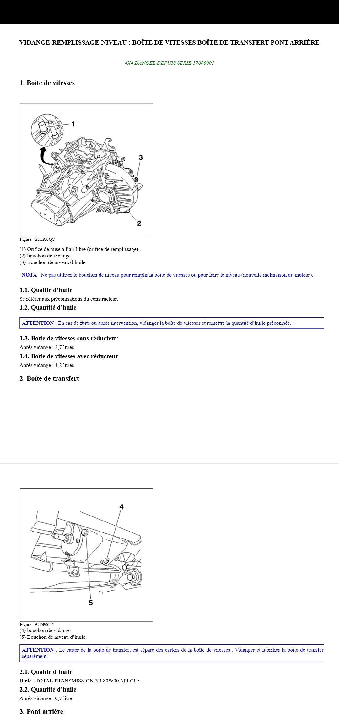

Bonjour, tout est dans le titre:
Impossible de connaitre la qualité et la quantité d'huile à mettre dans la boîte de transfert de mon Dangel Boxer année 2000. châssis court, sans boite courte.
J'ai réparé les fuites, et je ne peux me fier à la quantité d'huile récupérée. Et comme des notices précisent " le bouchon de remplissage ne fait pas office de niveau" je ne sais combien en remettre...
Si vous avez la chance d'avoir la documentation, merci d'avance!!
Idem pour le pont arrière que je dois vidanger: quelle huile, quelle quantité?
Merci d'avance si vous avez les précieuses infos!!
