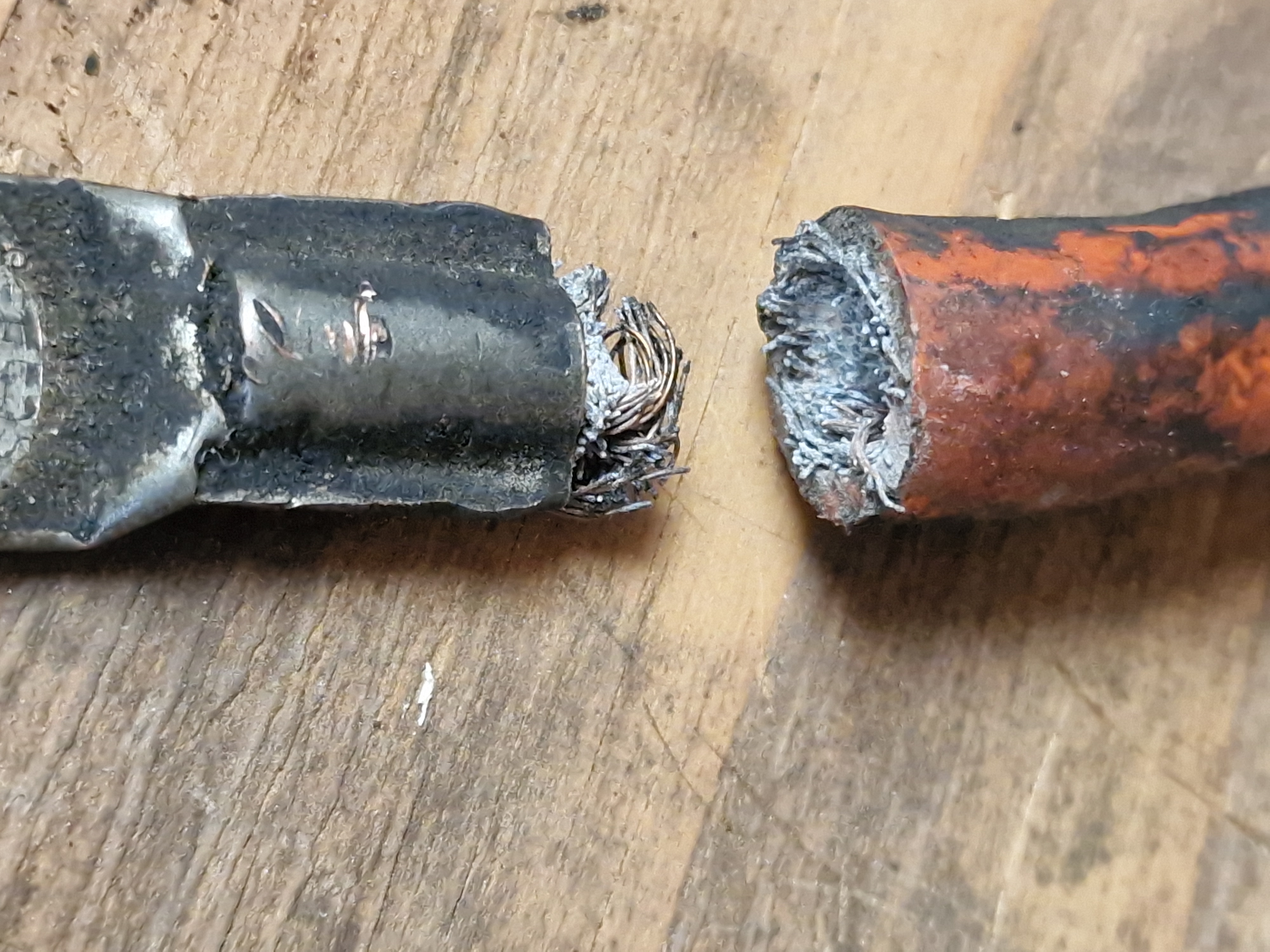

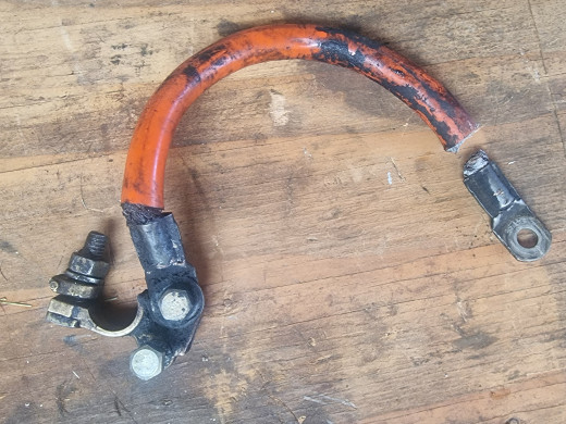

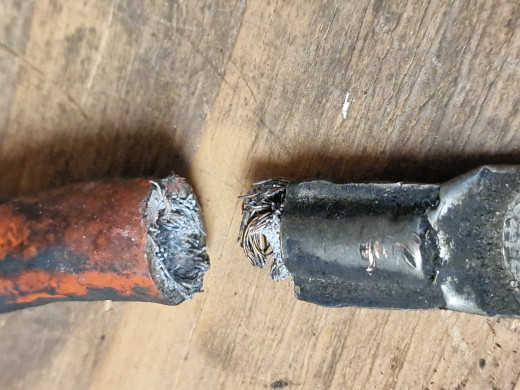

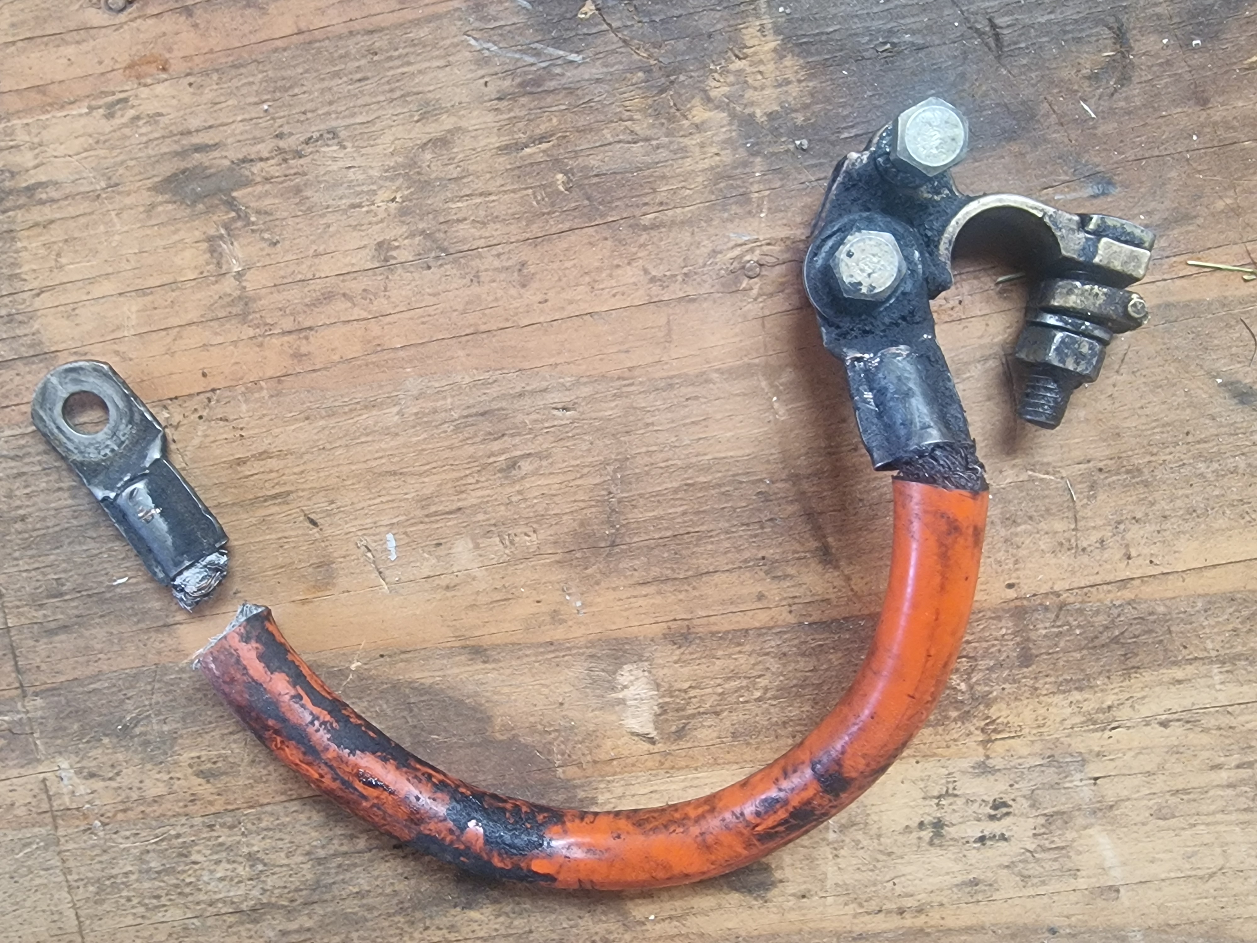

Sur mon Brimont Brutt (ex militaire en 24V), j'avais décidé de modifier le positionnement des batteries pour créer le passage cabine-cellule.
Dans le nouvel emplacement (sous le châssis), sans trop réfléchir, j'avais utilisé du câble en aluminium pour relier mes 2 batteries de 12V.
Plusieurs années plus tard (8 ans quand même !) à mon retour de Suisse après une absence de 3 mois, mes batteries du camion sont mortes...
Lors du démontage de celles-ci (afin de les remplacer par des batteries neuves) je constate que le câble entre les 2 batteries est complètement corrodé, il est même cassé!
Ha ha, il y a quelques années, j'avais déjà remarqué que les câbles en aluminium de mon treuil électrique étaient morts ....
Il me restera à refaire tout le câblage du treuil avec du cuivre ...
